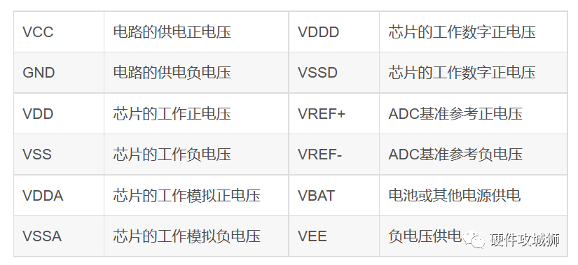

1、名词解析
可以看到上图有VDD、VSS、VDDA、VSSA、VREF+等标识,这些是什么意思呢?有什么特点呢?如何看懂STM32系统的电源框架图呢?
首先对名词进行解析,如下所示:
44b89994-7dbd-11ed-8abf-dac502259ad0.png?imageView2/2/w/1000

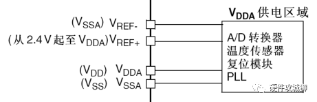

2.1、独立的A/D转换器供电和参考电压
为了提高转换的精确度,ADC使用一个独立的电源供电,过滤和屏蔽来自印刷电路板上的毛刺干扰,ADC的电源引脚为VDDA,独立的电源地VSSA,如果有VREF- 引脚(根据封装而定),它必须连接到VSSA,确保共地。
44dc320a-7dbd-11ed-8abf-dac502259ad0.png?imageView2/2/w/1000

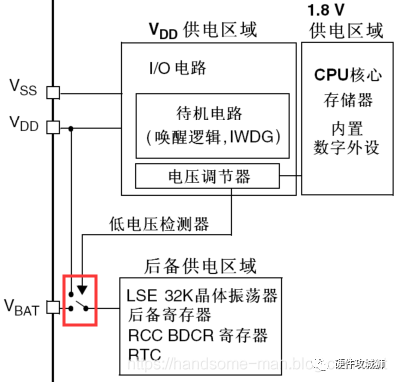

2.2、电池备份区域
使用电池或其他电源连接到VBAT 脚上,当VDD 断电时,可以保存备份寄存器的内容和维持RTC的功能。
450b6d4a-7dbd-11ed-8abf-dac502259ad0.png?imageView2/2/w/1000
