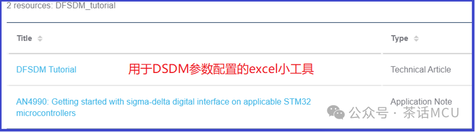

第一篇推荐就是AN4990应用笔记,它是ST公司官方发布的专门针对STM32片内DFSDM外设的应用笔记。除了英文版外,还可以在www.stmcu.com.cn中文网搜索到中文版。
2fb7a898-d90e-11ee-a297-92fbcf53809c.png?imageView2/2/w/1000
AN4990里面的内容主要包括下面这些,内容通用性强。
*使用DFSDM的A/D转换原理概述
*ΣΔ调制原理
*数字滤波- 原理和设计
*DFSDM外设操作
*DFSDM外设配置教程
其中,针对DFSDM外设的配置,ST公司还提供了一个用于DFSDM参数配置的excel小工具,可以到网上下载。我在上面截图中贴出来了。

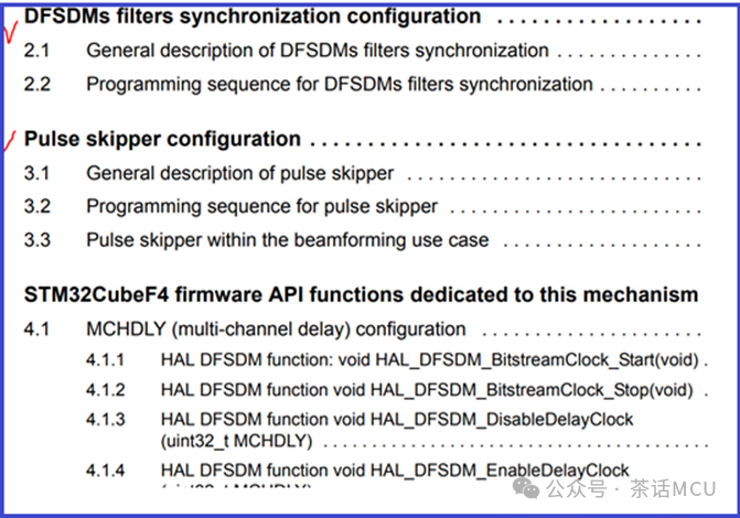

另外一篇就是AN4957,它是基于F4系列片内DFSDM的应用介绍,相比AN4990更侧重于应用实战性,主要介绍了DFSDM滤波器的同步配置、实现脉冲跳跃的配置以及相关API函数。

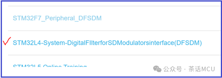

关于片内DFSDM模块的基本功能介绍,好几个STM32系列都在参考手册之外额外发布了专门的应用笔记,内容都差不多。我比较推荐基于L4系列的,介绍得很详细,文章末尾还有应用案例的介绍分享。在www.stmcu.com.cn中文网或www.st.com/stm32英文网都不难找到它。
