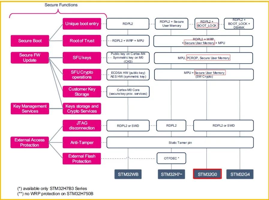

STM32G070 是一个 value line 产品,首先,我们要意识到,有一些安全特性,相比于STM32G071,它是没有的,比如:PCROP,BOOT_LOCK 和 Secure User Memory。那么,缺少了这些安全特性的 STM32G070,是否还能实现安全启动的功能呢 ? 答案是肯定的。我们先来看 PCROP,BOOT_LOCK,以及 Secure User Memory 在 STM32G071 上的 SBSFU 实现中所扮演的角色是什么?
图1.STM32G0 的 SBSFU 安全实现
如上图,在 STM32G071 中,在安全启动的实现中,BOOT_LOCK 用来参与实现唯一启动入口,Secure User Memory 则用来参与实现信任根。PCROP 在安全固件升级实现中用来与MPU 配合实现密钥的安全存储,同时在安全升级过程中涉及到一些密钥的加解密操作,借助于Secure User Memory 和 MPU 的功能, 将 App 与 SBSFU 本身实现完美隔离。

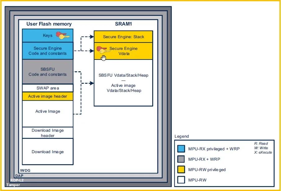

这里需要注意地是,上面提到的某一项安全属性也只是参与实现某一项功能,比如BOOT_LOCK,它只是”参与”实现了唯一启动入口这个功能。从图 1 可知, 除了BOOT_LOCK,还有 RDP,那么在缺少 BOOT_LOCK 的情况下,RDP 是否也可以实现唯一入口启动的功能。很明显,在 RDP2 时,MCU 的入口是唯一的。也就是说,没有 BOOT_LOCK的参与下,RDP2 一样可以实现安全启动对唯一入口启动的需求。RDP2+WRP 就可以实现安全启动的前两条基本要求。而第三条基本要求,完全是 SBSFU 内的纯软件实现。第四条要求,通过 RDP2+WRP+MPU 也可以实现。其实, 在缺少了 PCROP,BOOT_LOCK 和Secure User Memory 后,STM32G070 的安全特性其实跟 STM32F4 差不多,我们不妨来看下STM32F4 是如何来实现 SBSFU 功能的。
图3.STM32F4 的 SBSFU 安全实现
如上图所示,在 STM32F4 中,借助于 RDPL2,WRP,MPU 就实现了 SBSFU 的全部功能。
图4.STM32F4 的 SBSFU 内存映射
到这里,我们完全可以确信,在缺少了 BOOT_LOCK,PCROP 和 Secure User Memory这些安全特性之后,STM32G070 完全可以按照 STM32F4 实现 SBSFU 的方式来进行!

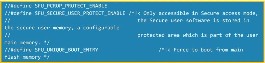

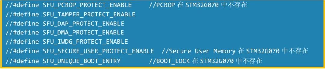

第二步 : 将与 BOOT_LOCK, PCROP, Secure User Memory 相关的宏全部关闭
打开 SBSFU 工程的 app_sfu.h 头文件,找到并关闭下面三个宏 :
重新依次编译 SBCoreBin,SBSFU,UserApp 三个工程,并重新测试通过。

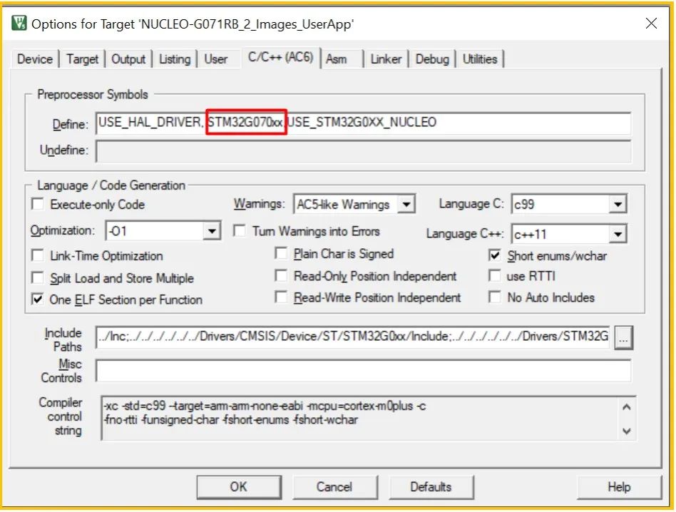

首先得准备下一块 NUCLEO-G070RB 板。接着将三个工程 SBCoreBin,SBSFU,UserApp 的 device 修改成目标 MCU STM32G070RB,然后将三个工程的 C++预定义宏STM32G071xx 修改成 STM32G070xx。
以 Keil 为例 :
图5.device 选择 STM32G070RBTx
图6.C++编译宏修改

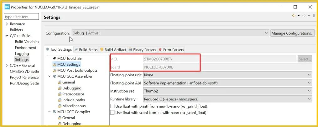

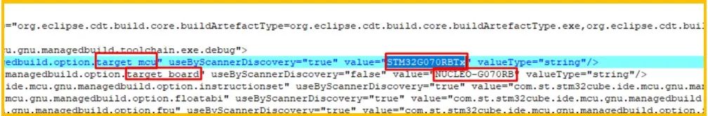

STM32CubeIDE 工程的 device 配置比较难修改,因为它原本是灰色的,不允许修改。但我们使用 UE 打开.cproject 一样可以强制修改 :
打开对应的.cproject 文件,搜索关键字 G071,将以下几处替换成 G070(修改两处) :
图7.STM32CubeIDE 下的 device 修改
修改完后,打开 STM32CubeIDE 工程,在其 MCU 和 Board 的配置也会有相应的变化:
图8.STM32CubeIDE 的 MCU 配置
由此可见,在 STM32CubeIDE 工程的 MCU 配置也可以做相应的修改了。这是一个小技巧。

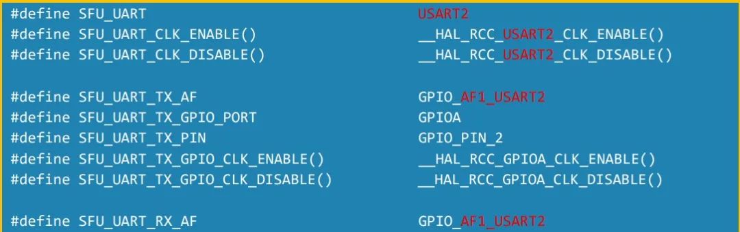

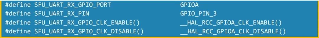

原先 STM32G071 的工程中的打印信息是通过 LPUART1 对应的 PA2,PA3 打印的,换成NUCLEO-G070RB 板后,其引脚虽仍然是 PA2,PA3 引脚用来串口打印,但是 STM32G070中是没有 LPUART1 这个外设的,需要换成 USART2,因此,其对应的代码修改如下 :
在 SBSFU 工程中, 打开 sfu_low_level.h 头文件 , 和 UserApp 工程的 com.h 头文件中:
如上红色部分即为修改处。

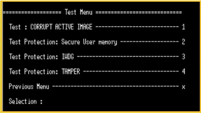

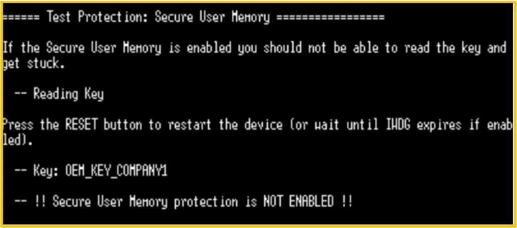

当程序跳入到 APP 后,显示如下界面
图9.测试主界面
当选择 2 Test Protection :Secure User Memory 时,结果会出错 :
图10.测试保护

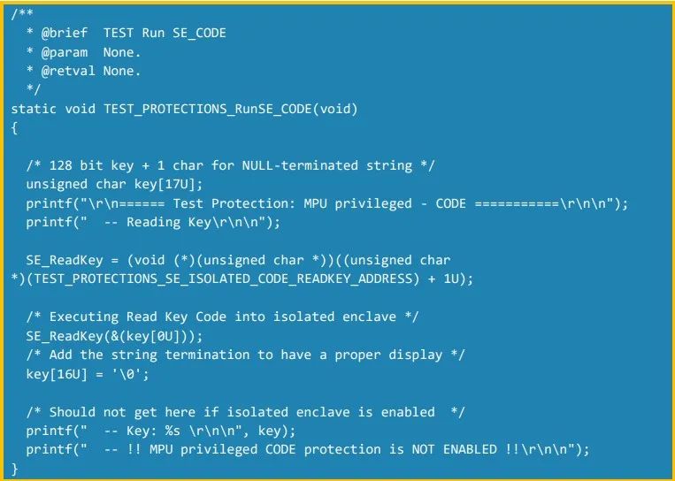

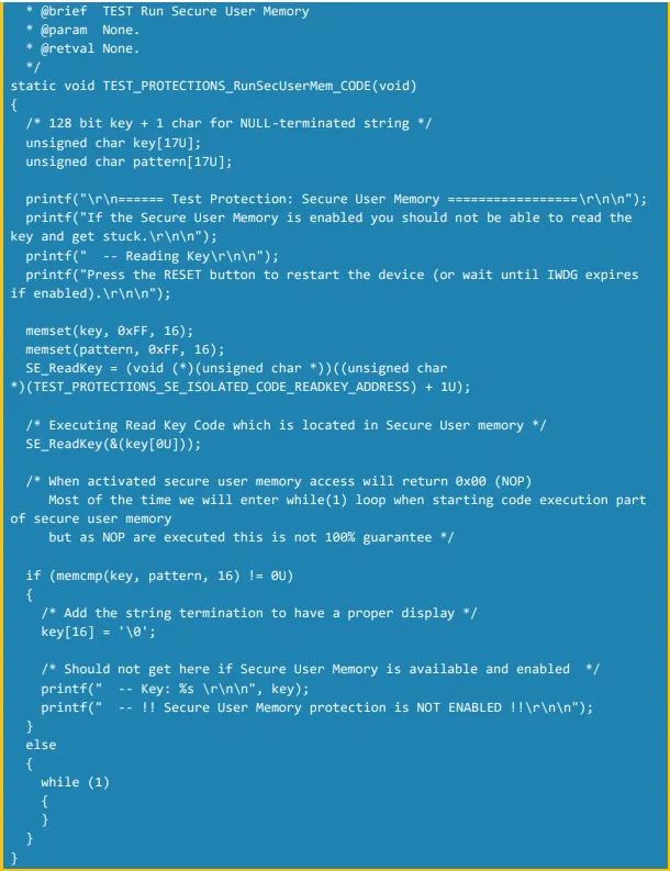

很明显,这里需要修改下,因为 STM32G070 是没有 Secure User Memory 的。查看其对应代码:
原来 UserApp 是测试直接读取保存在 SECoreBin 内的密钥数据, 测试是否能读出。结果发现是可以的,因此,保护效果是出问题了。
首先我们修改下此函数,由于 STM32G070 中 Secure User Memory 是不存在的, 此函数叫 TEST_PROTECTIONS_RunSecUserMem_CODE()已经不再合适, 依照 STM32F4 的SBSFU 实现,将此函数换成 TEST_PROTECTIONS_RunSE_CODE()函数:
同样的尝试读取密钥:
图11.UserApp 尝试读取密钥
测试结果可想而知, 肯定是可以读取的。于是得查看下为什么可以。
仔细查看图 2 的 STM32G071 的 SBSFU 原来实现中,SE Key 是通过 PCROP+Secure User Memory 来保护的,现在换成 STM32G070,原本 Secure User Memory 用来作隔离机制, 现在换成了 MPU, 而原本保护 SE Key 的 PCROP 在 G070 中压根就不存在,于是 SE Key 只剩下 MPU 来保护,因此,我们接下来得着重分析 MPU 对 SE Key 的保护。
为了方便调试,我们首先得将除 MPU 以外的所有保护通通关闭,只剩下 MPU 保护。于是在 SBSFU 工程中,在 app_sfu.h 头文件中,将以下宏通通注释掉:

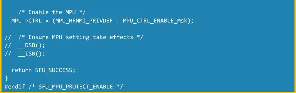

然后开始调试。在调试过程中,发现程序在从 SBSFU 跳转到 UserApp 之前,在代码中特意将 MPU 关闭:
如在 sfu_low_level_security.c 源文件中的内存函数 SFU_LL_SECU_ActivateSecUser()中有这么一行代码:

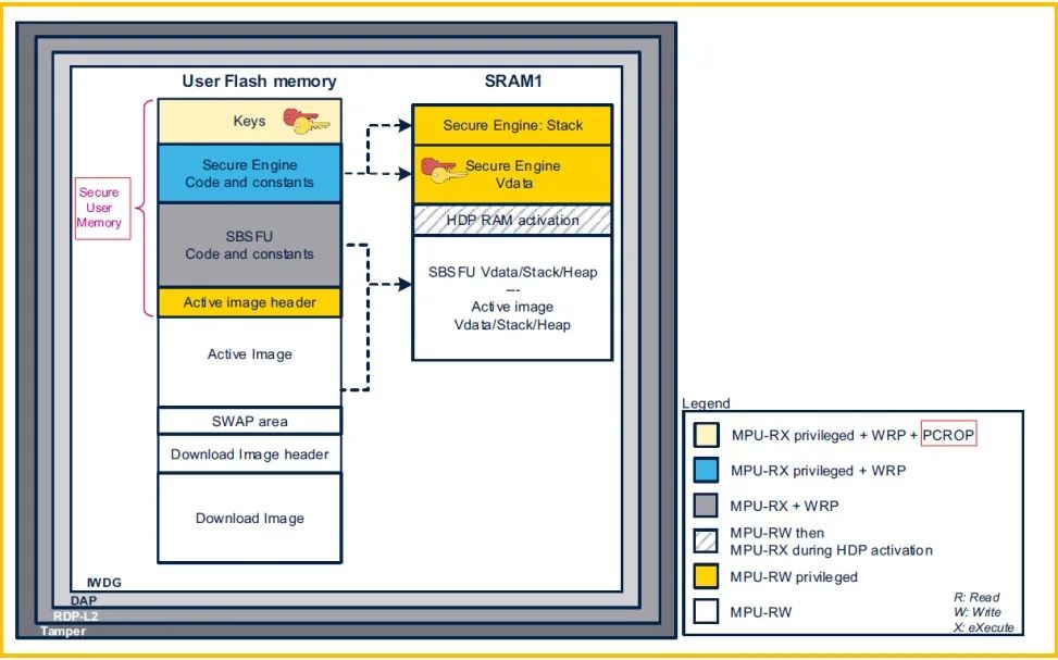

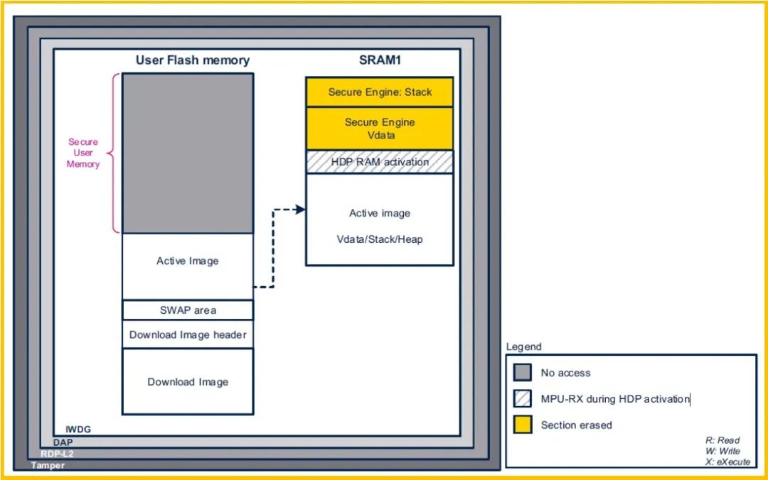

这就是为什么 UserApp 中仍然可以直接读取密钥的原因了。很明显,接下来我们需要将 SEKey 用 MPU 保护起来。但在这之前,我们得首先弄清楚,当程序跳转到 UserApp 后,Flash 和Ram 该如何设置 MPU 保护?
在 UM2262 中, 有提到当程序跳转到 UserApp 后 flash 和 RAM 的状态:
图12.UserApp 运行时的 flash 和 RAM 状态
从上图可以看出,原本 Secure User Memory 保护的区域,我们得使用 MPU 来替代实现相应功能,包含 SBSFU 整个代码和 Slot#1 内的 header 信息。这也就是在代码跳转到 UserApp之前需要做的事情。而黄色对应的 SRAM 区别已经擦除,当程序跳转到 UserApp 后其实已经没必要再保护。

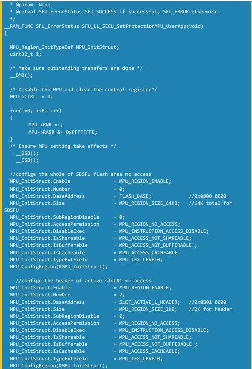

于是在跳转到 UserApp 的内存函数中配置 MPU:
注意这里是一个内存函数,它所调用的所有子函数也都是内存函数。在这个函数中我们将SBSFU 所在的 64K Flash,再加上 2K 的 Active Slot 的 header 信息保护起来。内存 RAM 我们并没有配置保护,因为跳转到 UserApp 后它就完全开放,且内容已经清空。

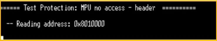

发现会一直卡住, 这说明 MPU 对整个 SBSFU 64K 区域的保护已经生效。同样的,选择’3’测试 header 所在区域:
图14.测试 Header 对应的 2K 区域
发现程序读取 0x0801 0000 地址时会一直卡住,这说明 MPU 对 header 的保护也已经生效。然后再测试了下其它选项,包含下载新固件,还有其它默认的一些安全特性,基本都是OK 的。这说明整个程序基本已经 OK。
