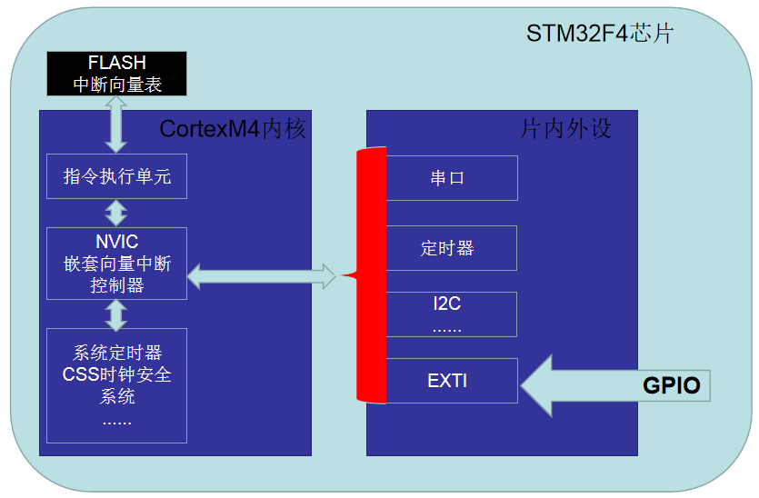

1.2外部中断控制器在STM32芯片中的位置:如下图所示处于片内外设部分

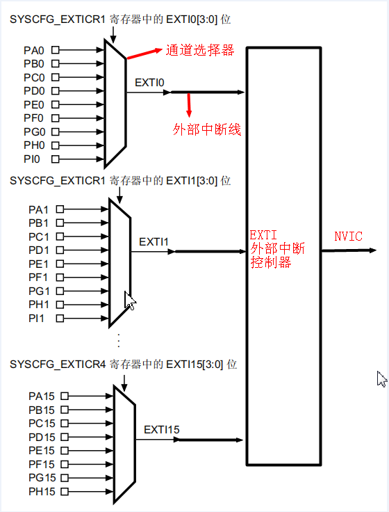

1.4EXTI与GPIO的映射关系:如下图所示标号为0的GPIO为一组(PA0 PB0 ...)这样的通道选择器共有16个,每个通道选择器只选择该组中某一个GPIO

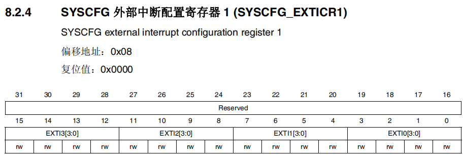

2.2和外部中断控制器的关系是什么:由2.1对SYSCFG的定义可知SYSCFG可以管理GPIO的外部中断线,如下图所示SYSCFG_EXTICR1寄存器、这样的寄存器共有四个SYSCFG_EXTICR1、SYSCFG_EXTICR2、SYSCFG_EXTICR3、SYSCFG_EXTICR4,总共可以管理16个通道选择器

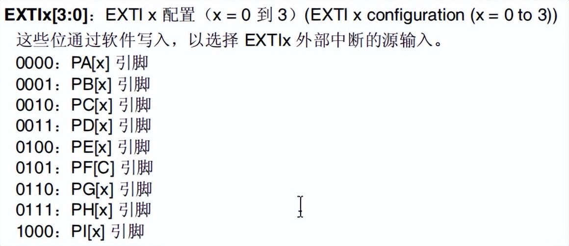

2.3如何使用SYSCFG寄存器(GPIO外部中断部分):通过对EXTIX[3:0]这四位的配置可以选择该组GPIO中某个GPIO作为EXTIX外部中断源的输入;

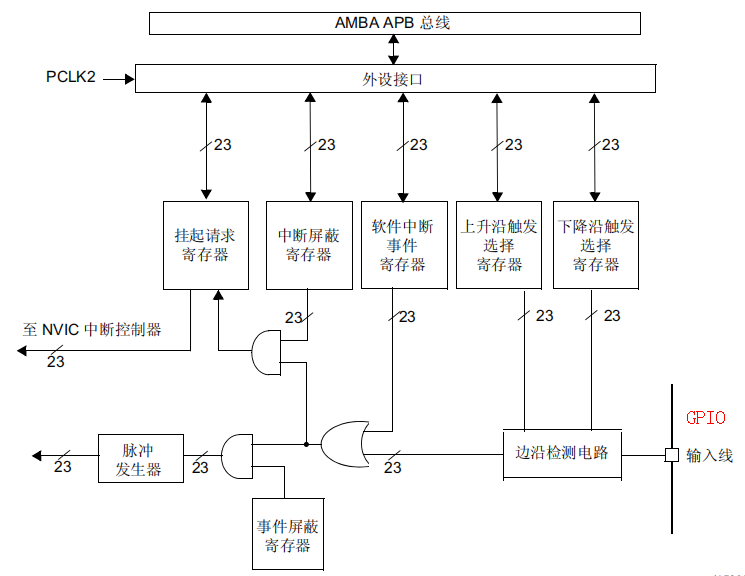

3.1外部中断、事件的框图是什么样子:如下图所示
poYBAGRAtQSAdIaPAAC6B88goXo743.jpg?imageView2/2/w/1000
3.2在选择完外部中断的源输入我们还需要做什么:
如上图所示GPIO口高低电平的变化会被边沿电路检测所以需要设置上升还是下降沿触发中断即配置上升、下降沿触发选择寄存器;
在配置完边沿选择寄存器后、需要将对应中断使能即配置中断屏蔽寄存器;
当有GPIO中断触发后挂起请求寄存器对应位会被置1,最终中断请求发送至NVIC(挂起请求寄存器不需设置,但处理完中断后需要清除挂起、否则会重复触发中断);
