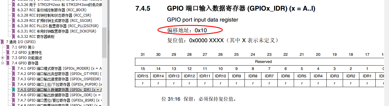

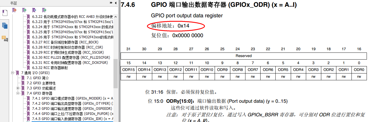

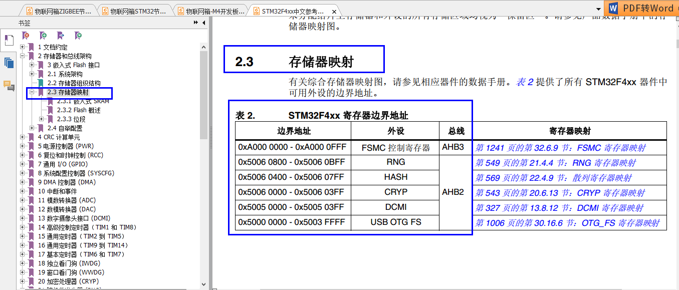

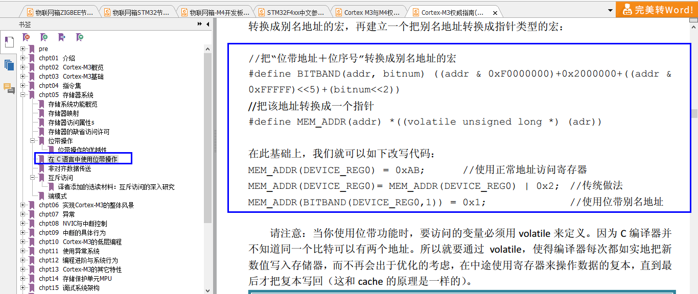

介绍STM32F407位带操作方法,设置寄存器的偏移量,实现按GPIO口指定位进行读写操作,方便编程。
【1】位带操作配置说明
**位段操作:实现51单片机中寄存器的操作方法。 **

Led.h 增加位带操作代码
#define LED0 PFout(9)
 #define LED1 PFout(10)
 #define BEEP PFout(8)
Key.h增加位带操作代码
#define KEY0 PEin(4)
 #define KEY1 PEin(3)
 #define KEY2 PEin(2)
 #define KEY_UP PAin(0)
