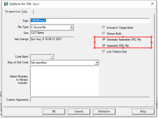

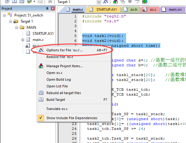

注意此处的切换函数使用汇编编译,主要内容就是保存当前函数的运行环境到函数堆栈,然后从下一个函数的堆栈读取其运行环境,切换代码我写在一个os.c文件里面,编译前需要汇编编译,步骤如下:
右击文件->options
20210808163102
开启嵌入汇编程序,使C语言中可以编译汇编代码,加__asm声明一下是汇编就行
20210808163124

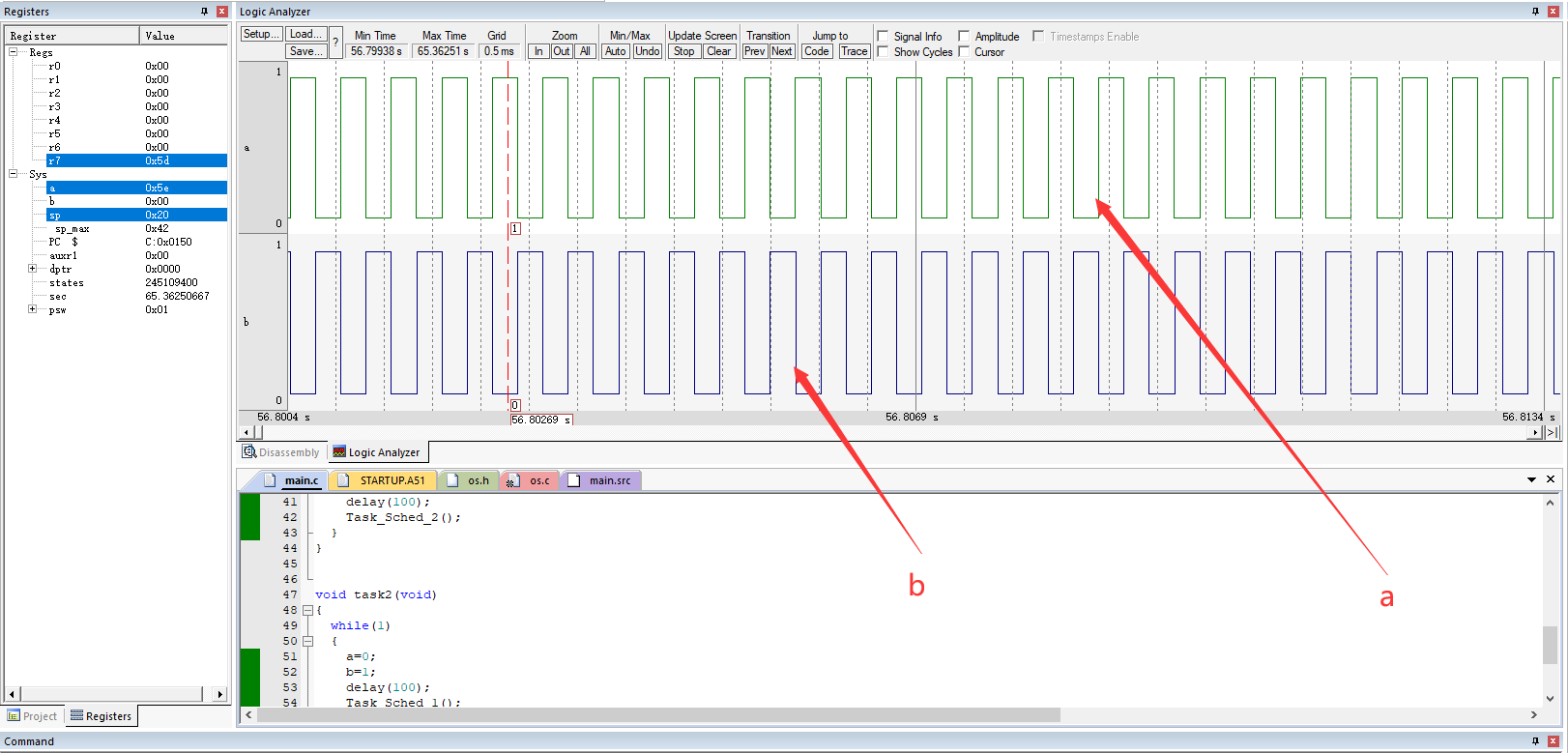

四、实验现象
函数1中把a取1,b取0,而函数2相反,当这两个函数交叉运行时a和b的波形应该相反,所以仿真后结果如下,手动切换函数完成
20210808161548
