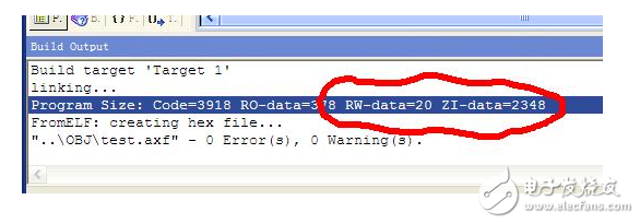

  对于栈区,一般栈顶,也就是MSP,在程序刚运行的时候,指向程序所占用内存的最高地址。比如附件里面的这个程序序,内存占用如下图:
  STM32大小端序与堆栈及其增长方向分析

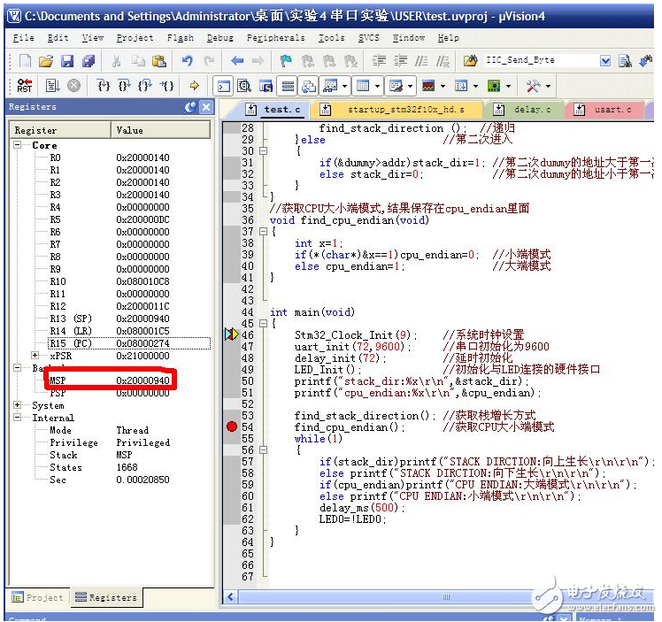

  图中,我们可以看到,程序总共占用内存:20+2348字节=2368=0X940那么程序刚开始运行的时候:MSP=0X2000 0000+0X940=0X2000 0940.事实上,也是如此,如图:
  图中,MSP就是:0X2000 0940.程序运行后,MSP就是从这个地址开始,往下给函数的局部变量分配地址。

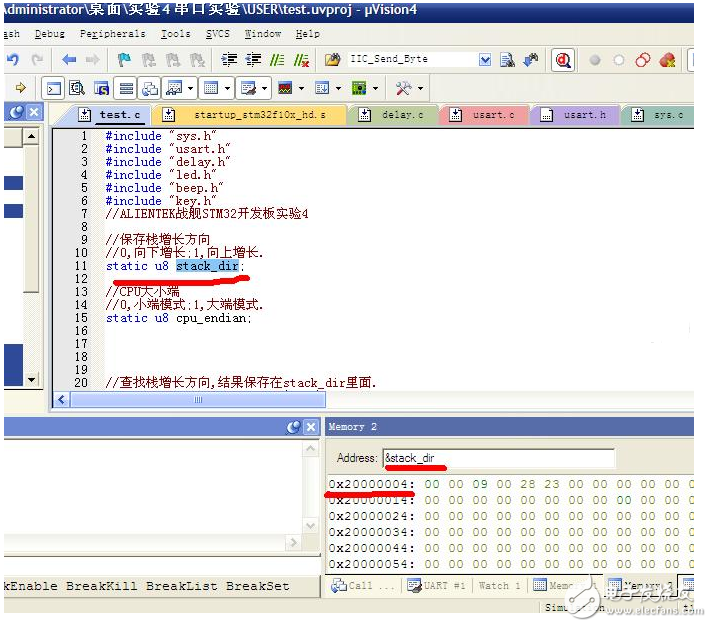

  同样,我们用附件里面的例程测试:
  stack_dir的地址是0X20000004,也就是STM32的内存起始端的地址。
  这里本来应该是从0X2000 0000开始分配的,但是,我仿真发现0X2000 0000总是存放:0X2000 0398,这个值,貌似是MSP,但是又不变化,还请高手帮忙解释下。
  其他的,全局变量,则依次递增,地址肯定大于0X20000004,比如cpu_endian的地址就是0X20000005.
  这就是STM32内部堆的分配规则。

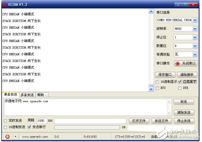

  测试结果如图:
