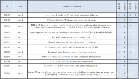

1、内核
GD32 采用二代的 M3 内核,STM32 主要采用一代 M3 内核,下图是 ARM 公司的 M3 内核勘误表,GD 使用的内核只有 752419 这一个 BUG。

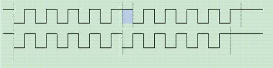

6、串口
GD 在连续发送数据的时候每两个字节之间会有一个 Bit 的 Idle,而 STM32 没有,如下图:
31ea36c6-0f02-11ed-ba43-dac502259ad0.png?imageView2/2/w/1000
GD 的串口在发送的时候停止位只有 1/2 两种停止位模式。STM32 有 0.5/1/1.5/2 四种停止位模式。
GD 和 STM32 USART 的这两个差异对通信基本没有影响,只是 GD 的通信时间会加长一点。

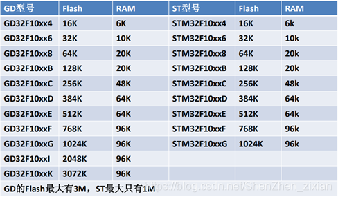

9、103 系列 RAM&FLASH 大小差别
GD103 系列和 ST103 系列的 ram 和 flash 对比如下图:
32059a1a-0f02-11ed-ba43-dac502259ad0.png?imageView2/2/w/1000

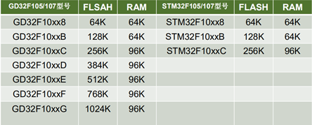

10、105&107系列STM32和GD的差别
GD的105/107的选择比ST的多很多,具体见下表:
321471de-0f02-11ed-ba43-dac502259ad0.png?imageView2/2/w/1000

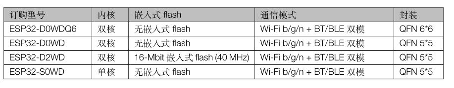

ESP32 是乐鑫公司推出的一款采用两个哈佛结构 Xtensa LX6 CPU 构成的拥有双核系统的芯片。所有的片上存储器、片外存储器以及外设都分布在两个 CPU 的数据总线和/或指令总线上。
相比于 STM32 的一个大家族,ESP32 虽然也代表一个系列,但目前来说,这个系列的成员还是比较少的,我们看下:
322748c2-0f02-11ed-ba43-dac502259ad0.png?imageView2/2/w/1000

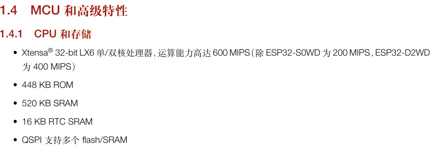

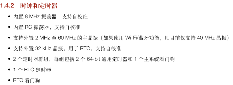

资源如下:
323638d2-0f02-11ed-ba43-dac502259ad0.png?imageView2/2/w/1000324b082a-0f02-11ed-ba43-dac502259ad0.png?imageView2/2/w/10003254ef3e-0f02-11ed-ba43-dac502259ad0.png?imageView2/2/w/1000

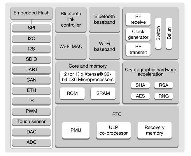

功能框图如下:
326e7828-0f02-11ed-ba43-dac502259ad0.png?imageView2/2/w/1000

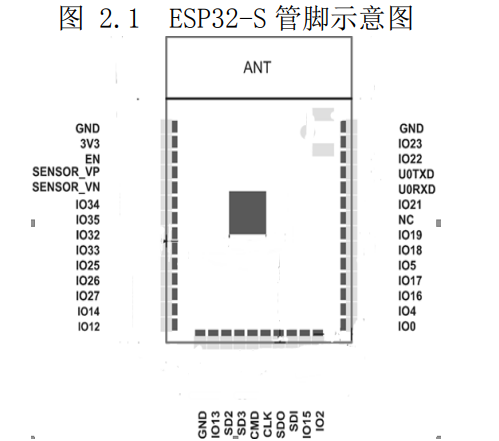

模块(非芯片)的引脚分布如下:
32777234-0f02-11ed-ba43-dac502259ad0.png?imageView2/2/w/1000
ESP32 这个模块的 IO 并不多,估计也就 30 个左右(芯片有34个,但是模块中外接 FLASH 用掉了一些)。但是你会发现它有几个特点:
1、集成了非常多的外设接口,SPI、IIC、IIS、AD、DA、PWM、IR、UART、CAN等等。IO 数量有限,所以基本上每个 IO 都有多个功能。
2、片内flash和ram很大,flash有448KB,ram有520KB。而模块上直接挂了一个4MB的flash。
3、速度快!虽然外接晶体的频率只有40MHZ,但通过内部主频可以支持80MHZ、160MHZ、240MHZ,运算能力高达600MIPS。
4、有wifi和蓝牙!当前两者不能同时使用。
