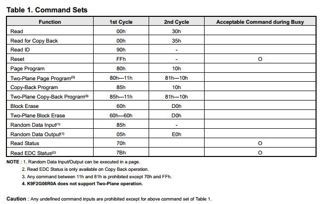

1.地址传输周期
2.命令表

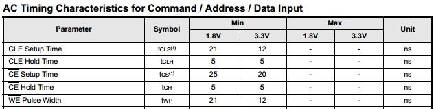

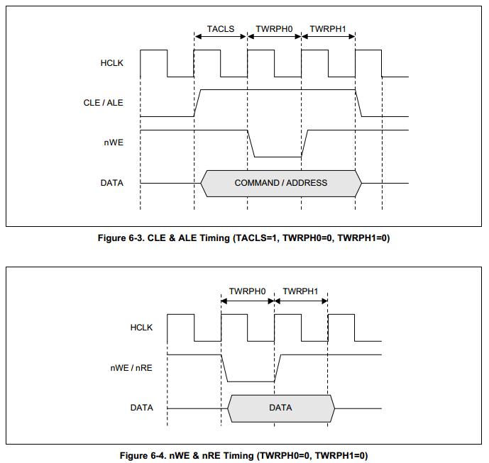

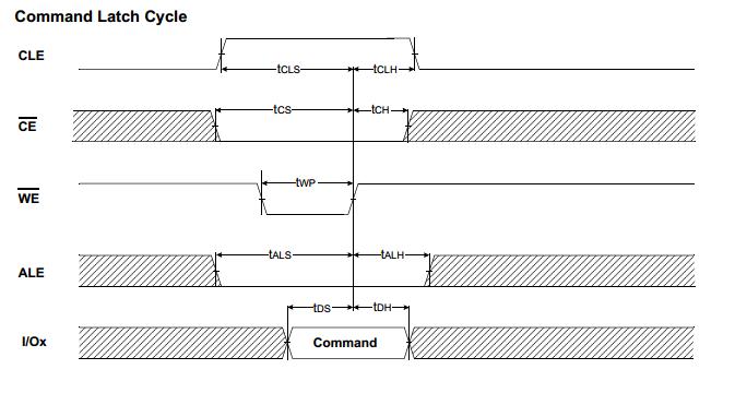

3.在寄存器中,会涉及TACLS,TWRPH0,TWRPH1的设定
这里我们就去看nandflash的数据手册
在这里我们可以清楚的看到,TACLS=TCLS-TWP,TWRPH0=TWP,TWRPH1=TCLH,从下表可以查到时间,并根据主频转换成CPU周期数

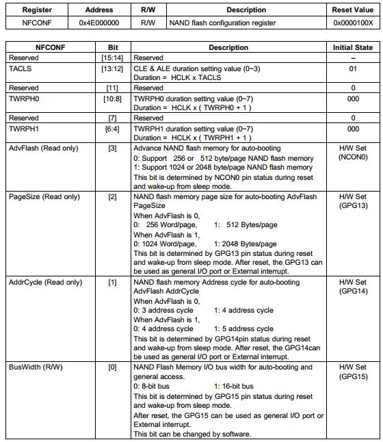

1.NFCONF
这个寄存器的0-3位是硬件控制的,TACLS,TWRPH0,TWRPH1的值也可以怎么设定上面有讲

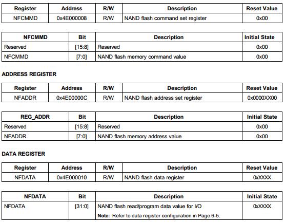

3.NFCMMD,NFADDR,NFDATA
命令寄存器,地址寄存器数据寄存器,往里面读取值就行了

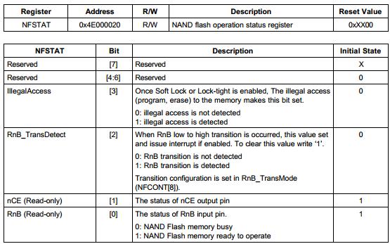

4.NFSTAT
这个寄存器第0位表示nandflash是否在忙,1表示不忙可以操作
第2位表示往里面写1就是清除RnB标识位

 7 #define rNFSTAT  (*(volatile unsigned long *)0x4e000020)
 9 #define CMD_READ_CYCLE1  0x00
10 #define CMD_READ_CYCLE2  0x30
11 #define CMD_READID       0x90
12 #define CMD_WRITE_CYCLE1 0x80
13 #define CMD_WRITE_CYCLE2 0x10
14 #define CMD_ERASE_CYCLE1 0x60
15 #define CMD_ERASE_CYCLE2 0xd0
16 #define CMD_STATUS       0x70
17 #define CMD_RESET        0xff  //这些命令都可以查表得到

26 #define DETECT_RB()        {while(!(rNFSTAT & (1<<2)))}    //RB位被检测到
27 #define NF_Clear_RB()     {rNFSTAT |= (1<<2);}        //清除RB位

12     rNFCONF = (TACLS<<12)|(TWRPH0<<8)|(TWRPH1<<4);

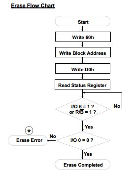

擦除操作:
 1 U8 rNF_Erase(U32 block_num)
 2 {
 3     char state;
 5     NF_Chip_En();
 6     NF_Clear_RB();
 7     Wr_NF_Cmd(CMD_ERASE_CYCLE1);

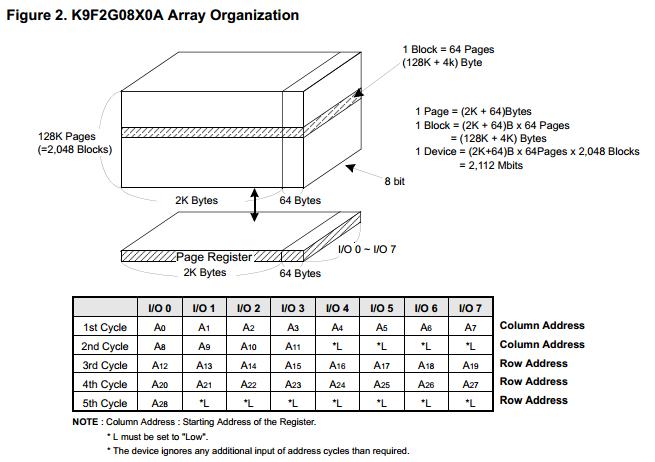

 8     Wr_NF_Addr((block_num<<6) & 0xff);
 9     Wr_NF_Addr((block_num>>2) & 0xff);
10     Wr_NF_Addr((block_num>>10) & 0xff);  //A18到A25,一次读取8位,注意移位
11     Wr_NF_Cmd(CMD_ERASE_CYCLE2);
12     delay(1000);
13     Wr_NF_Cmd(CMD_STATUS);
15     do
16     {
17         state = NF_READ_DATA8();
18     }while(!(state & 0x40));
19
20     NF_Chip_Ds();
21     return 0x66;  //0x66表示擦除成功了
22 }

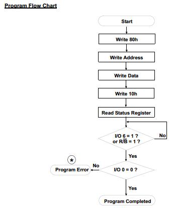

写操作:
 1 U8 rNF_WritePage(U32 page_num)
 2 {
 3     int i;
 4     char state;
 6     NF_Chip_En();
 7     NF_Clear_RB();
 8     Wr_NF_Cmd(CMD_WRITE_CYCLE1);
 9     Wr_NF_Addr(0x00);
10     Wr_NF_Addr(0x00);
11     Wr_NF_Addr(page_num & 0xff);
12     Wr_NF_Addr((page_num>>8) & 0xff);
13     Wr_NF_Addr((page_num>>16) & 0xff);
15     for(i=0;i<2048;i++)  //一页大小2KB
16     {
17         NF_WRITE_DATA8((char)(i+6));
18     }
19
20     Wr_NF_Cmd(CMD_WRITE_CYCLE2);
21     delay(1000);
22     Wr_NF_Cmd(CMD_STATUS);
23
24     do
25     {
26         state = NF_READ_DATA8();
27     }while(!(state & 0x40));
28
29     NF_Chip_Ds();
30     return 0x66;
31 }

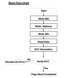

读操作:
 1 void rNF_ReadPage(U32 page_num)
 2 {
 3     int i;
 4     U8 buf[2048];
 6     NF_Chip_En();
 7     NF_Clear_RB();
 8     Wr_NF_Cmd(CMD_READ_CYCLE1);
 9     Wr_NF_Addr(0x00);
14     Wr_NF_Cmd(CMD_READ_CYCLE2);
15     Wait_NF_Busy();
17     for(i=0;i<2048;i++)
18     {
19         buf[i] = NF_READ_DATA8();
20     }
21
22     NF_Chip_Ds();
23 }
