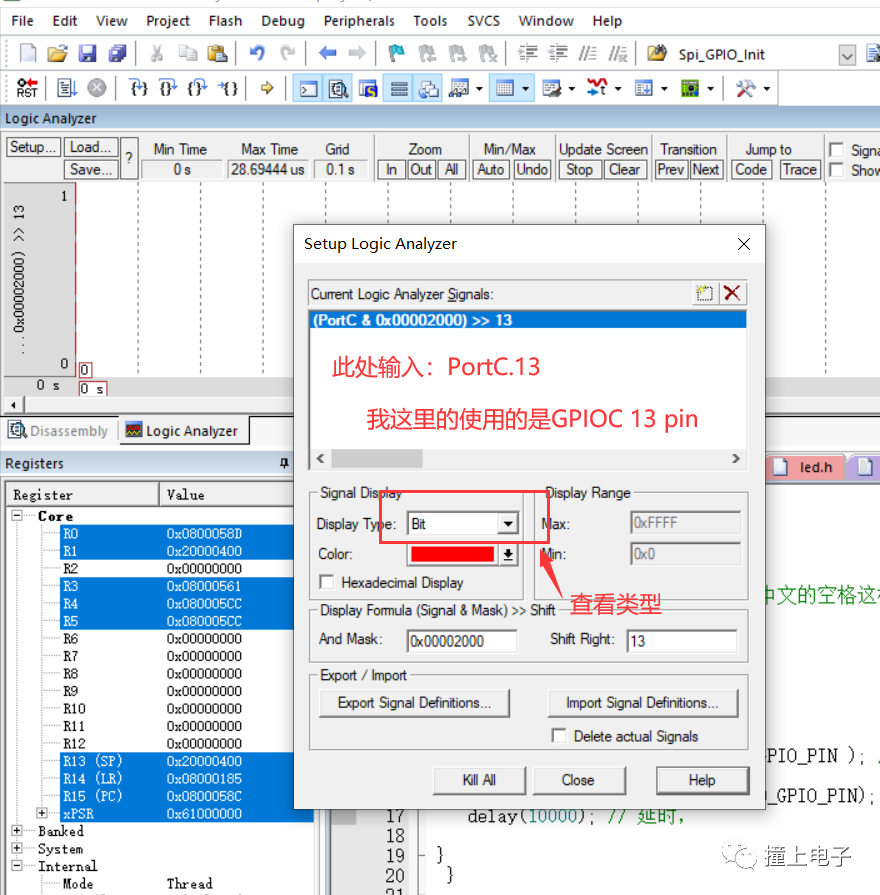

今天给大家分享一下STM32 流水灯简单的仿真吧,我感觉这个提供有用的,但是自己也是第一次使用,主要是感觉曲线很高级。在PWM中查看脉宽很有用。

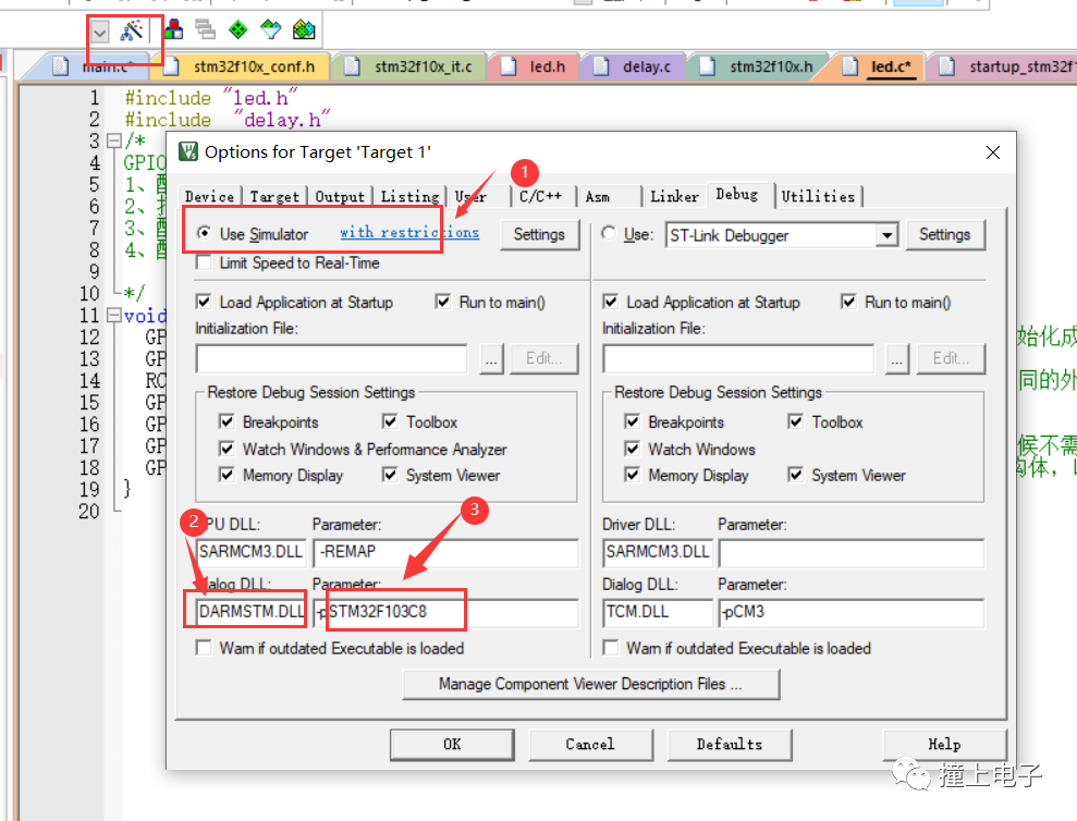

配置仿真:
1,选择使用对应的CPU即可
864c590a-8f13-11ee-9788-92fbcf53809c.png?imageView2/2/w/1000
2,查看状态配置
865b2c64-8f13-11ee-9788-92fbcf53809c.png?imageView2/2/w/1000
