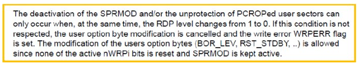

1. 原理
根据STM32用户手册,要想清除PCROP保护,读保护RDP级别必须从1设置成0。也就是说,即使当前RDP级别为0,我们也要使用代码将其设置成1。然后,同时关掉PCROP和将RDP设置成0。这也说明,尽管是清除PCROP保护,我们的代码必须加入RDP的设置函数, 而不能仅仅修改参考代码中的PCROP_Enable的状态字段使其变成PCROP_Disable。

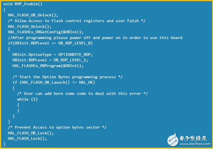

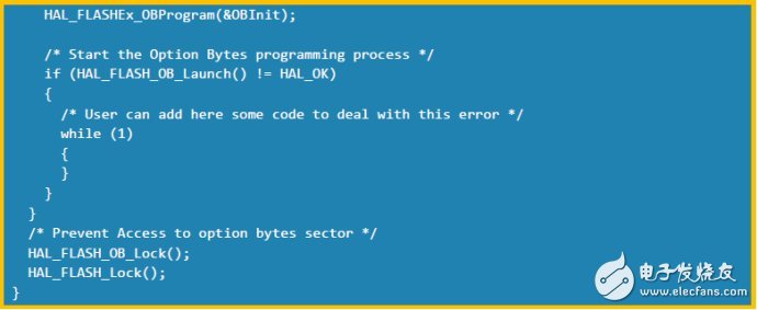

 ●设置RDP到级别1
该函数在RDP级别为0时,若需要清除PCROP, 必须被使用。
如何使用代码清除STM32单片机上的PCROP

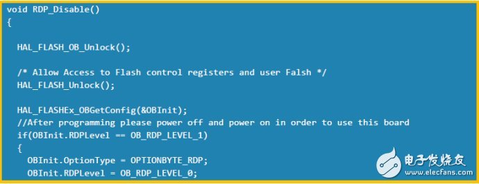

 ●设置RDP到级别0
在清除PCROP保护的代码里不会直接调用这个函数。参考手册提到,PCROP的清除必须与RDP从1到0同时发生,而下列RDP_Disable函数则是完整独立的,无法与PCROP的Option bytes同时操作。不过,这个代码的中间部分,也就是实际功能部分,将在清除PCROP时被重用。

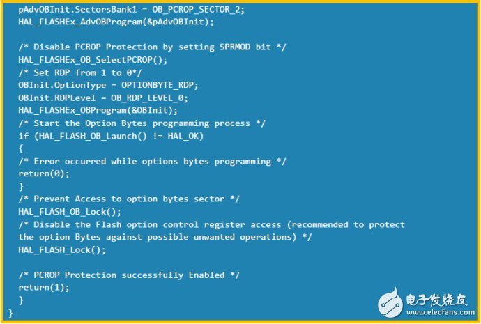

●清除PCROP
下述代码清除PCROP,它基于参考代码中的PCROP_Enable函数改写而成。首先,它通过RDP_Enable将RDP设置成1。注意实验中不要将RDP设置成为2,否则所有的Option bytes将不再被允许修改。然后将RDP和PCROP都设置完毕,调用一次HAL_FLASH_OB_Launch达到同时将RDP设置成1并清除PCROP保护。
4.运行
在主函数中,调用PCROP_Disable可解除PCROP保护。RDP_Enable后需要关闭电源,重新启动,然后系统正常运行解除PCROP保护。解除保护后,可通过STLink确认PCROP Option bytes已恢复,同时也可以看到整个Flash内容已被擦除。
