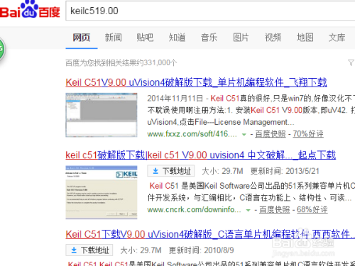

  1.  下载安装包,百度里搜索相应的安装包即可,本人使用V9.00版本
    51开发环境的搭建--KeilC51的安装及工程的创建

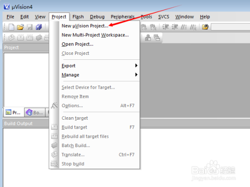

  3.  安装完成后,打开软件,按图示点击创建新工程

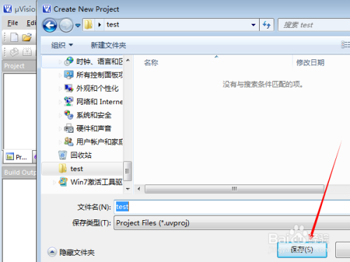

  4.  输入工程名字,点击保存

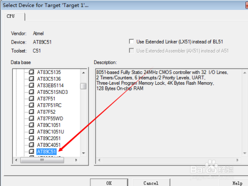

  5.  选择单片机的型号,选择Atmel的AT89C51。点击OK,然后点击是

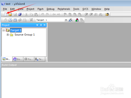

  6.  新建文件并保存为main.c

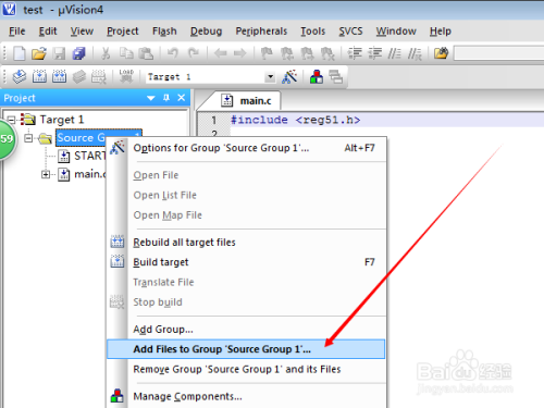

  7.  在项目工程“Source Group 1”上右键选择图示的菜单,把刚才的文件添加到工程中

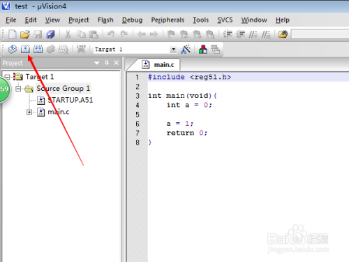

  8.  点击编译按钮,即可编译编写好的代码。
