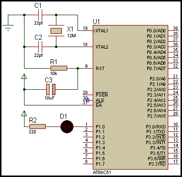

一、点亮一个P1.0口的发光管
5518-412664a33f63bec4
1、源代码
1 #include
2  #define uint unsigned int    //宏定义
3  #define uchar unsigned char  //宏定义
4 sbit led=P1^0; /*定义P1.0*/
5 sbit led1=P1^1;/*定义P1.1*/
7 main()
8 {
9    uint a;
10    while(1)
11    {   a=50000;
12         led=0;    /*点亮发光管*/
13         while(a--);
14         a=50000;
15         led=1;
16         while(a--);
17 }
18 }
2、分析
1、位操作:置位
sbit的作用:
在C中sbit是“定义位变量”的说明性语句,并不产生指令代码;而在汇编中setb是一条真正的“指令”(意思就是set bit),在汇编中与C中sbit相对应的说明性语句是bit。下面是2种语言中等价的语句:
C语言汇编
sbit led1=p1^0;led1 bit P1.0
led1=1;setb led1
led1=0;clr led1
2、延时
利用循环多次运行指令的延时
怎么计算延时时间呢?
while(a--);这样的延时方式准确吗?

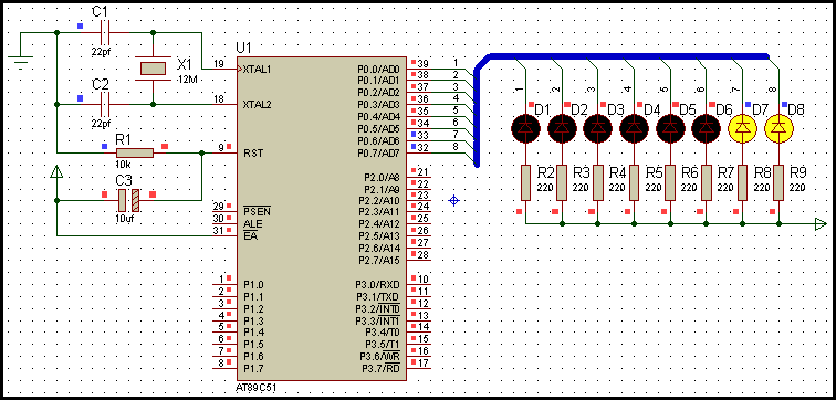

二、从左到右的流水灯
0-412664a3520ce513
1、源代码AT89C51
1 #include
2 #include
3 #include
4 #include
5 #define uchar unsigned char
6 #define uint  unsigned int
7 void delay(uint z)
8 {
9    uint x,y;
10    for(x=z;x>0;x--)
11    for(y=110;y>0;y--);
12 }
13 void main()
14 {
15    uchar aa;
16    P0=0xfc;//低电平
17    while(1)
18    {
19       delay(500);
20       aa=P0;
21       //aa=_crol_(aa,1);
22       aa>>=1;
23       P0=aa;
24    }
25 }
2、分析

三、左右来回的流水灯
电路图跟“二、从左到右的流水灯”一样
源代码
