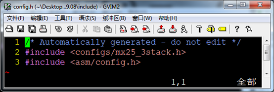

# Create board specific header file
    > config.h        # Create new config file
echo '/* Automatically generated - do not edit */' >>config.h
echo '#include ' >>config.h
#新建一个config.h文件,并添加以上信息
exit 0
从上面的mkconfig简化代码,我们得知,mkconfig中主要功能就是:
定义一些链接文件,生成config.mk、config.h内容如下:
可以看出,config.mk 和config.h 文件中的代码和我们分析的一模一样。
