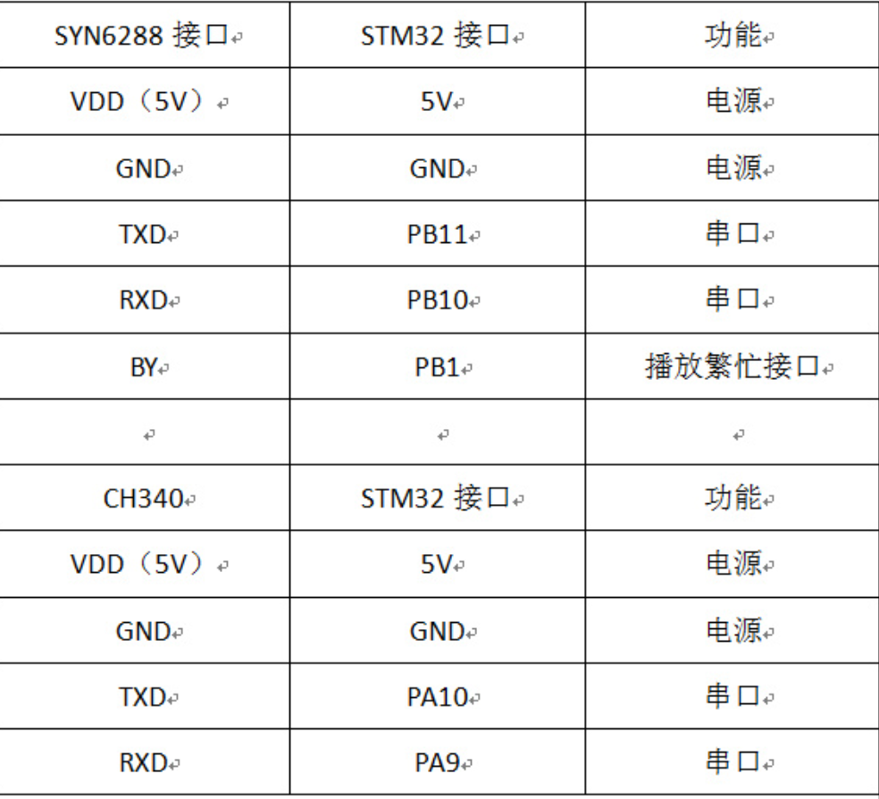

1. 测试环境:STM32C8T6
2. 测试模块:SYN6288语音模块
3. 测试接口:
SYN6288语音模块:
VCC------------------3.3V
GND------------------GND
TXD-----------------PB11
RXD-----------------PB10
BY------------------PB1
2. 串口使用串口一,波特率9600
单片机引脚------------CH340引脚
VCC--------------------VCC
GND-------------------GND
PA9--------------------RXD
PA10-------------------TXD
