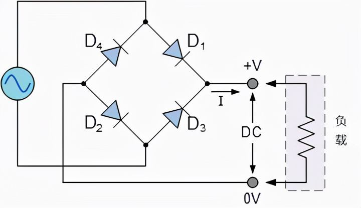

虽然交流同步伺服电机中包含了交流字样,但实际上,并不是指其只能通过交流供电。伺服电机的控制单元——驱动器,可以起到整流和逆变的功能。在正常使用交流供电的情况下,供给的交流电仍需经过整流、滤波、稳压等过程,将交流转化为直流后,在直流母线上经逆变电路再变成电机所需要的交流电。
c83c8e0e-2099-11ee-962d-dac502259ad0.png?imageView2/2/w/1000
桥式整流电路
了解了这一点之后,不难发现:即使接入驱动器的电流是直流电,仍可经过整流电路,将直流电压输送到直流母线。使用这种方法,驱动器及伺服电机在直流供电下仍可正常工作。

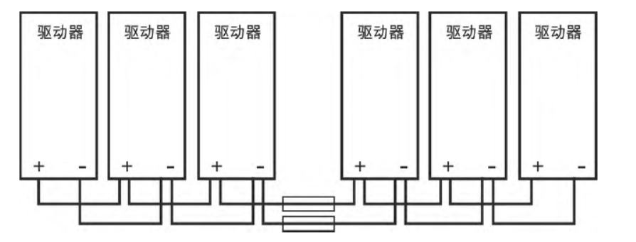

有一种情况和直接的直流供电类似,就是多个驱动器之间共用直流母线。通过将不同的驱动器的直流母线并联,可以使某些电机发电,给母线电容器充电时,将这部分能量传递给其他在耗电的驱动器。
c8af958e-2099-11ee-962d-dac502259ad0.png?imageView2/2/w/1000
多个驱动器共用直流母线

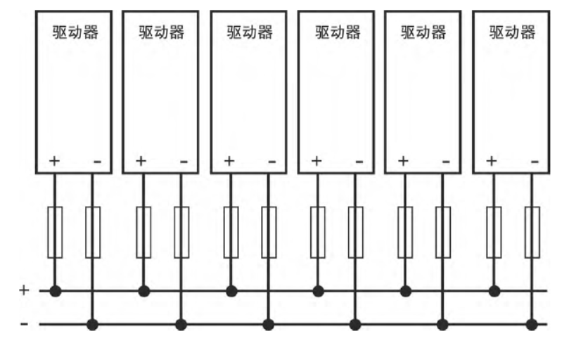

类似的,如果外部有一个稳定且安全的直流母线用于给所有设备供电,也可以通过直接接入驱动器的直流母线的方式来使用。此时,一定要在母线上面加入熔断器,保证系统的安全。
c8de1102-2099-11ee-962d-dac502259ad0.png?imageView2/2/w/1000
外部母线供电
