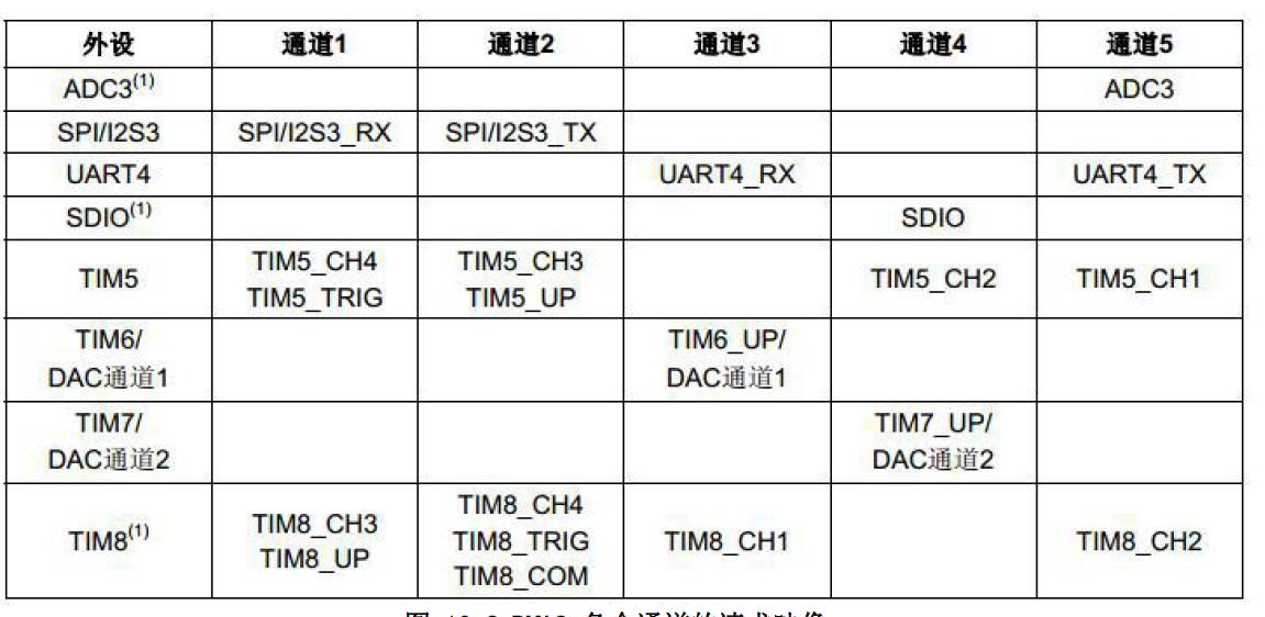

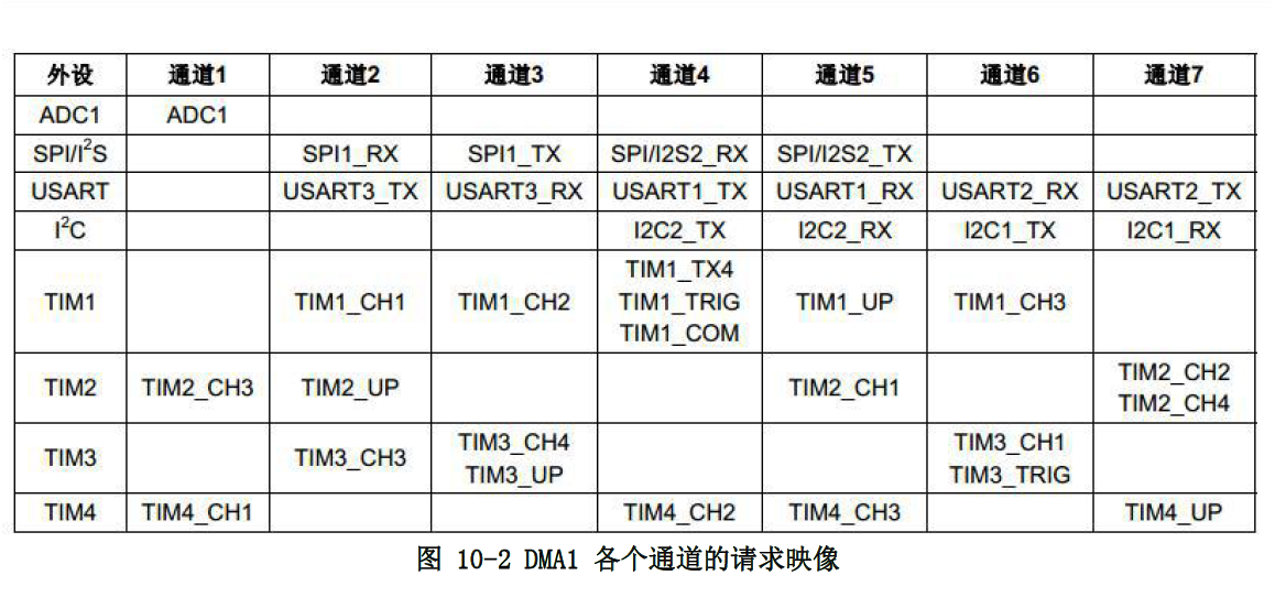

8、如果外设要想通过DMA 来传输数据,必须先给DMA 控制器发送DMA 请求,DMA 收到请求信号之后,控制器会给外设一个应答信号,当外设应答后且DMA 控制器收到应答信号之后,就会启动DMA 的传输,直到传输完毕。DMA 有DMA1 和DMA2 两个控制器,DMA1 有7 个通道,DMA2有5 个通道,不同的DMA 控制器的通道对应着不同的外设请求,这决定了我们在软件编程上该怎么设置,具体见DMA 请求映像表。

仲裁器当发生多个DMA 通道请求时,就意味着有先后响应处理的顺序问题,这个就由仲裁器也管理。仲裁器管理DMA 通道请求分为两个阶段。第一阶段属于软件阶段,可以在DMA_CCRx 寄存器中设置,有4 个等级:非常高、高、中和低四个优先级。第二阶段属于硬件阶段,如果两个或以上的DMA通道请求设置的优先级一样,则他们优先级取决于通道编号,编号越低优先权越高,比如通道0 高于通道1。
 (为了解决多个DMA请求时,就有先后顺序,有一个仲裁器管理,分为两部分:1、软件处理,可以设置非常高、高、中、和低四个优先级,2、优先级一样,则看他们的编号,编号越低优先权越高)

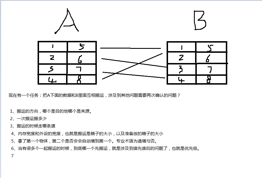

 DMA数据配置的详细解说:
使用DMA,最核心就是配置要传输的数据,包括数据从哪里来,要到哪里去,传输的数据的单位
是什么,要传多少数据,是一次传输还是循环传输等等。
从哪里来到哪里去
我们知道DMA 传输数据的方向有三个:从外设到存储器,从存储器到外设,从存储器到存储器。
具体的方向DMA_CCR 位4 DIR 配置:0 表示从外设到存储器,1 表示从存储器到外设。
这里面涉及到的外设地址由DMA_CPAR 配置,存储器地址由DMA_CMAR 配置。
要传多少,单位是什么
当我们配置好数据要从哪里来到哪里去之后,我们还需要知道我们要传输的数据是多少,数据的
单位是什么。以串口向电脑发送数据为例,我们可以一次性给电脑发送很多数据,具体多少由
DMA_CNDTR 配置,这是一个32 位的寄存器,一次最多只能传输65535 个数据。要想数据传输正
确,源和目标地址存储的数据宽度还必须一致,串口数据寄存器是8 位的,所以我们定义的要发送的
数据也必须是8 位。外设的数据宽度由DMA_CCR 的PSIZE[1:0]配置,可以是8/16/32 位,存储器
的数据宽度由DMA_CCR 的MSIZE[1:0]配置, 可以是8/16/32 位。
在DMA 控制器的控制下,数据要想有条不紊的从一个地方搬到另外一个地方,还必须正确设置
两边数据指针的增量模式。外设的地址指针由DMA_CCRx 的PINC 配置,存储器的地址指针由
MINC 配置。以串口向电脑发送数据为例,要发送的数据很多,每发送完一个,那么存储器的地址指
针就应该加1,而串口数据寄存器只有一个,那么外设的地址指针就固定不变。具体的数据指针的增量
模式由实际情况决定。
什么时候传输完成
数据什么时候传输完成,我们可以通过查询标志位或者通过中断的方式来鉴别。每个DMA 通道
在DMA 传输过半、传输完成和传输错误时都会有相应的标志位,如果使能了该类型的中断后,则会
产生中断。有关各个标志位的详细描述请参考DMA 中断状态寄存器DMA_ISR 的详细描述。传输完
成还分两种模式,是一次传输还是循环传输,一次传输很好理解,即是传输一次之后就停止,要想再传
输的话,必须关断DMA 使能后再重新配置后才能继续传输。循环传输则是一次传输完成之后又恢复
第一次传输时的配置循环传输,不断的重复。具体的DMA_CCR 寄存器的CIRC 循环模式位控制。
