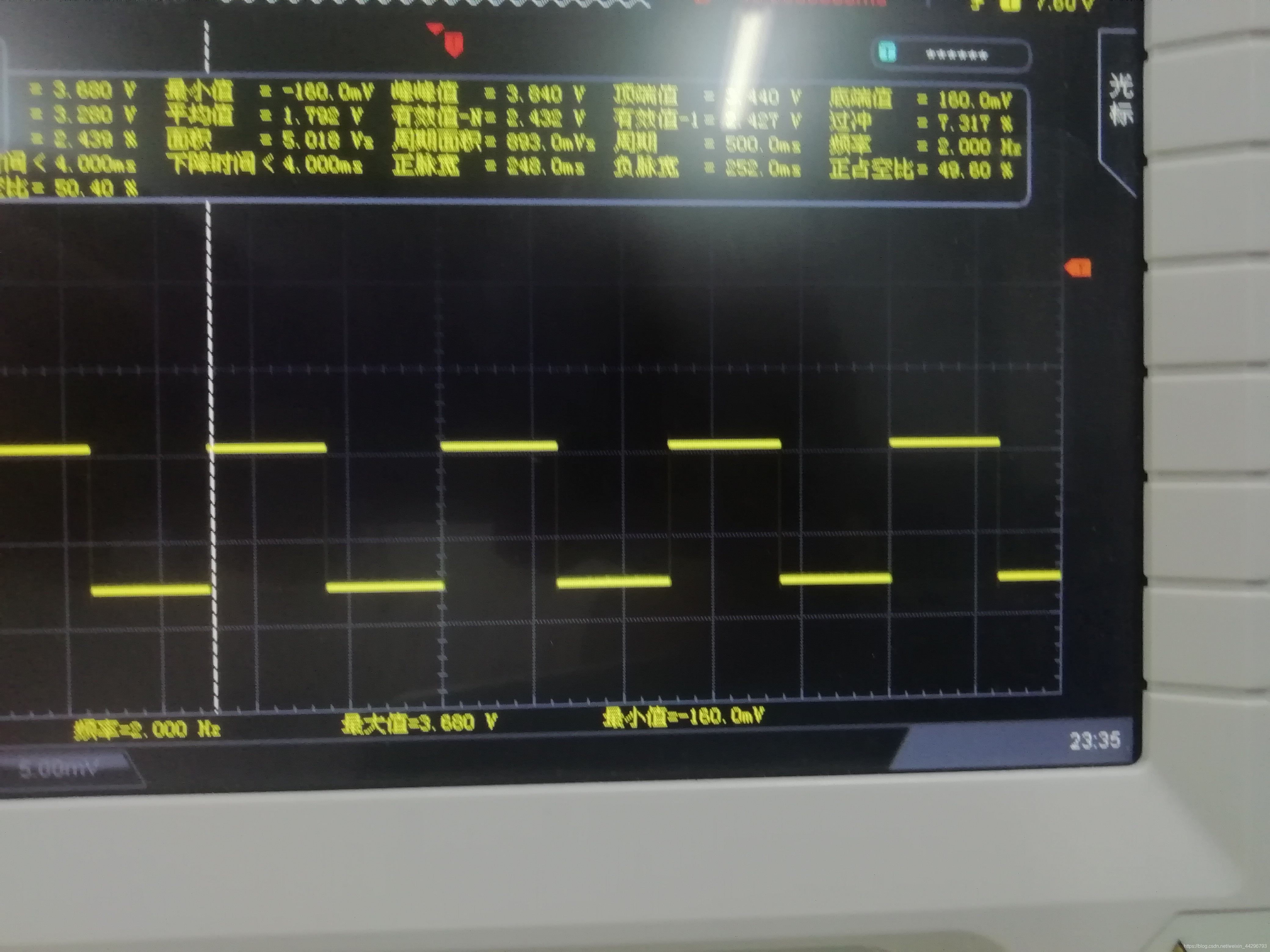

我用的是原子的F1精英版,配置定时器3的时候出了点问题
问题描述
这里是主函数,在TIM3_Int_Init函数中,4999是重装载值,3599是预分频系数
计算:
如果APB1给TIM的时钟是36M的话,我使用3599预分频之后,那分频之后的频率就是 36M/3600=10K
(因为是从零开始计数,所以计算使用3600,但是代码里面要用3599)也就是说每计一个数用的时间就是1/10K = 0.0001s = 0.1ms.
我现在计数个数是5000个(0~4999),那时间就是 5000*0.1ms = 500 ms ,我让PE5每中断一次就取反一次,所以PE5的高电平时间应该是500,方波周期就是1s,频率为1Hz,
下图就是假设TIM3的时钟是36M的时候,产生的方波
这很明显就不对,所以虽然TIM是挂在时钟频率为36MHz的APB1总线上,但是最终到定时器的时钟并不是36M

如果假设是72M,那么计算的话可以按照上面的来,最终的结果就是2Hz。那上面的那个波形图就是对的。
总的来说就是,定时器3的时钟不等于APB1的时钟

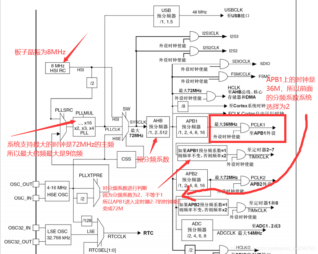

问题解决
我去看了一下那个时钟树,大概就明白了是怎么个回事,放图
在系统时钟72M进入APB1之后进行了2分频,得到了36M,所以挂在APB1总线上的外设时钟频率是36M,因为分频系数不等于1,所以APB1的36需要进行乘2才进入定时器的时钟。

总结
虽然不知道系统在那里设置了乘2的操作,但是现在我就是只知道这样子去用,以后配置的时候都按照72M的时钟去配置定时器。
