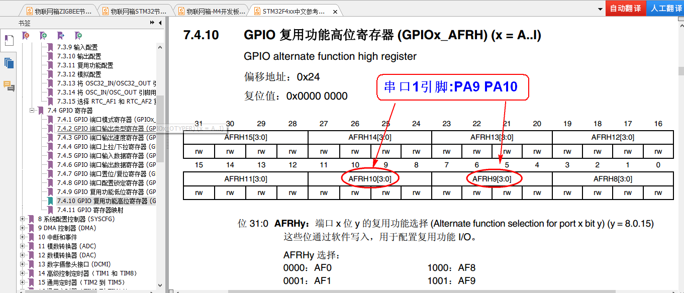

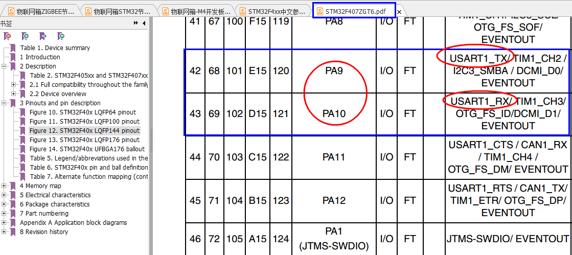

【1】串口硬件引脚分析
【2】串口复用引脚介绍

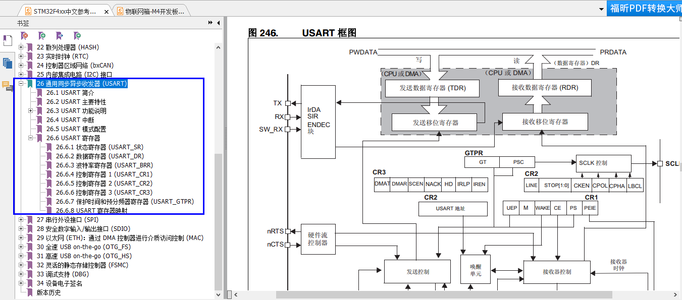

串口寄存器介绍在手册第26章

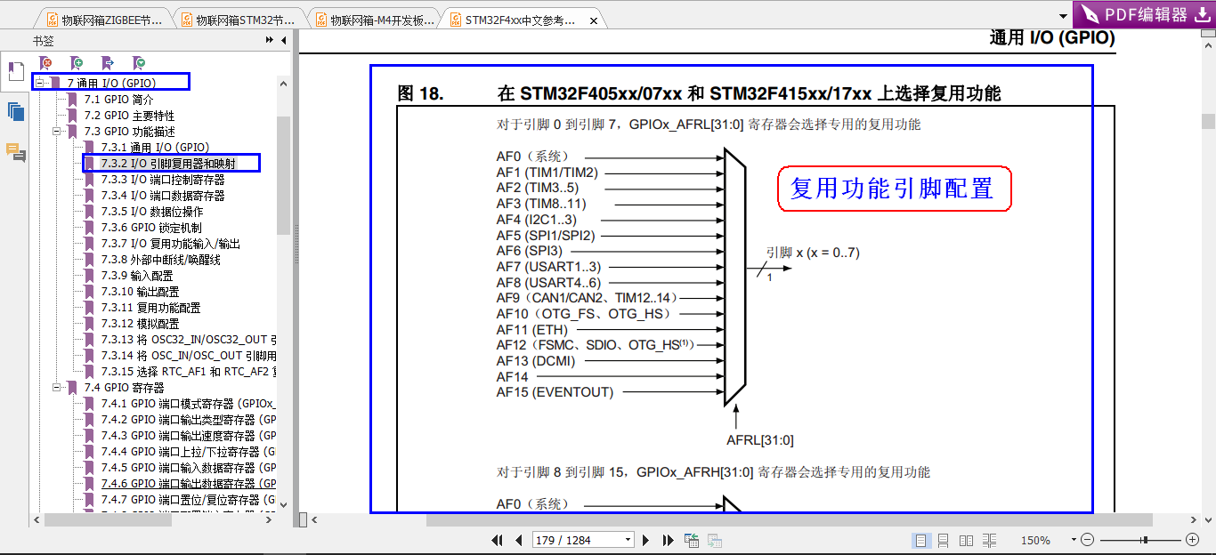

GPIO口复用功能引脚配置
F407串口对应的引脚
配置复用功能的寄存器

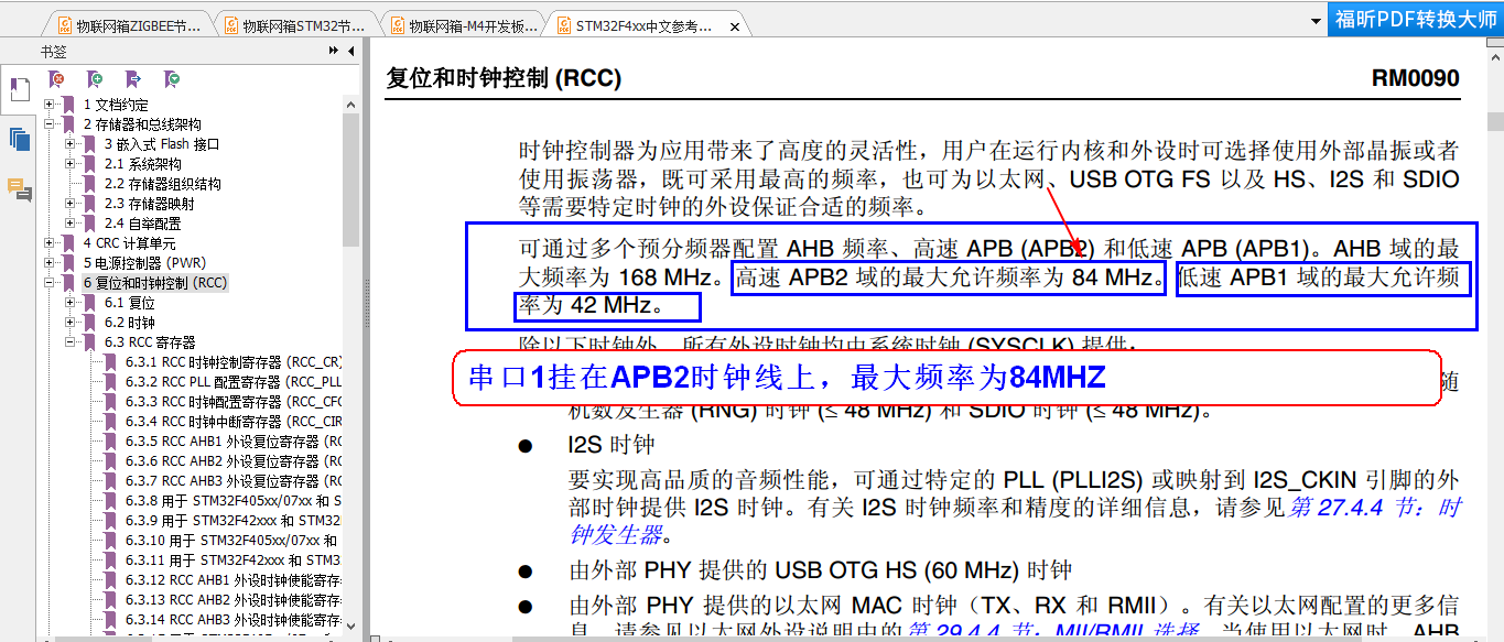

串口时钟频率配置分析

  u32 clock   :时钟频率(默认*1000000HZ)  注意:APB1最大时钟频率为42MHZ  APB2最大时钟频率为84MHZ

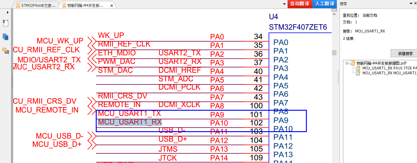

  u32 baud :波特率

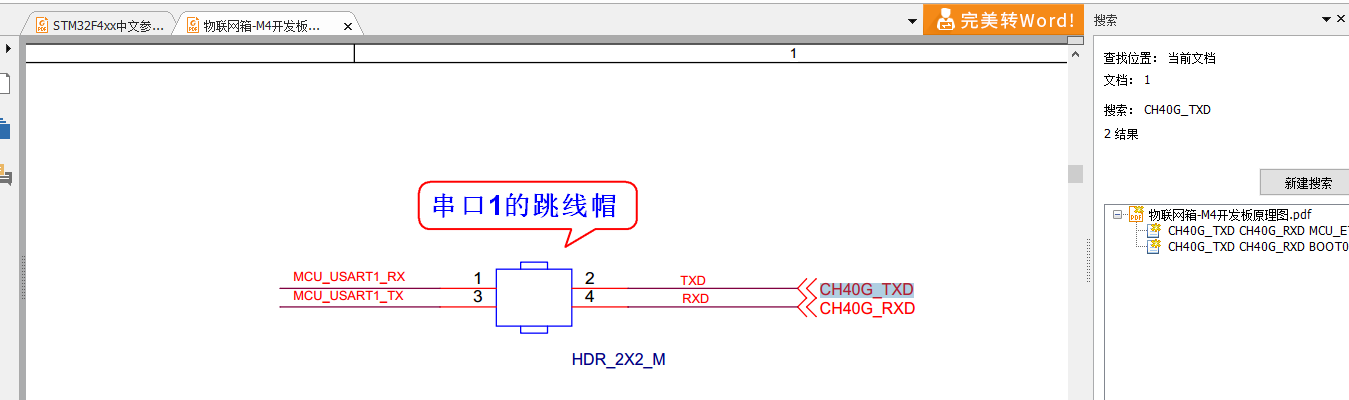

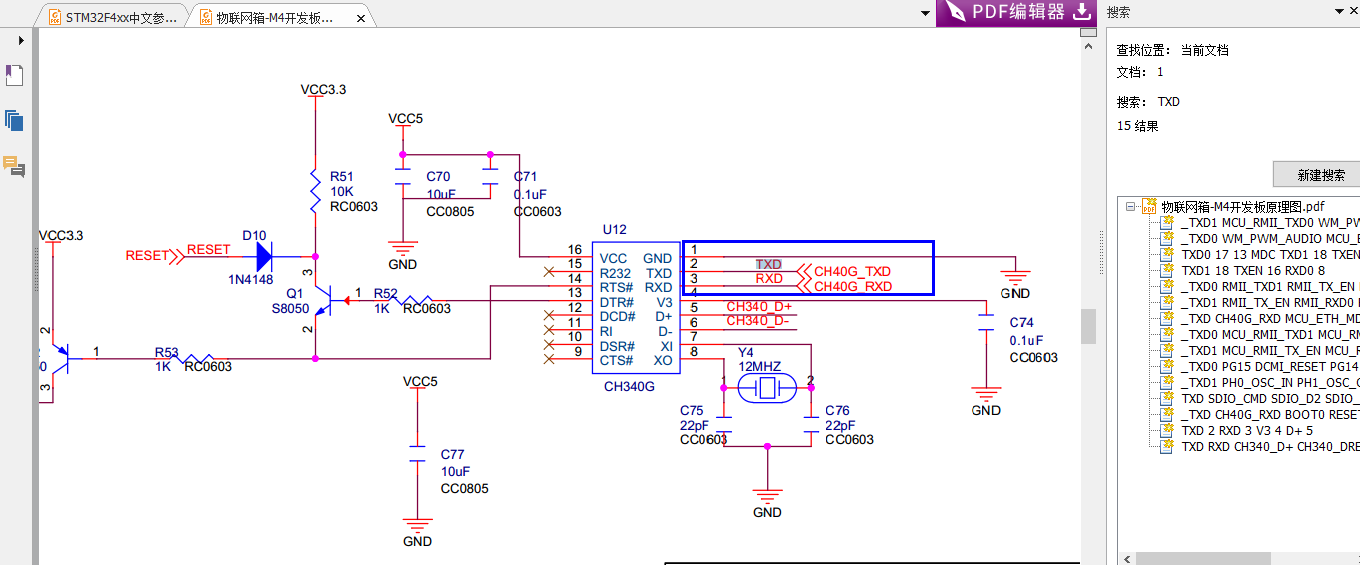

 硬件连接:
 PA9--- >TX
 PA10-- >RX

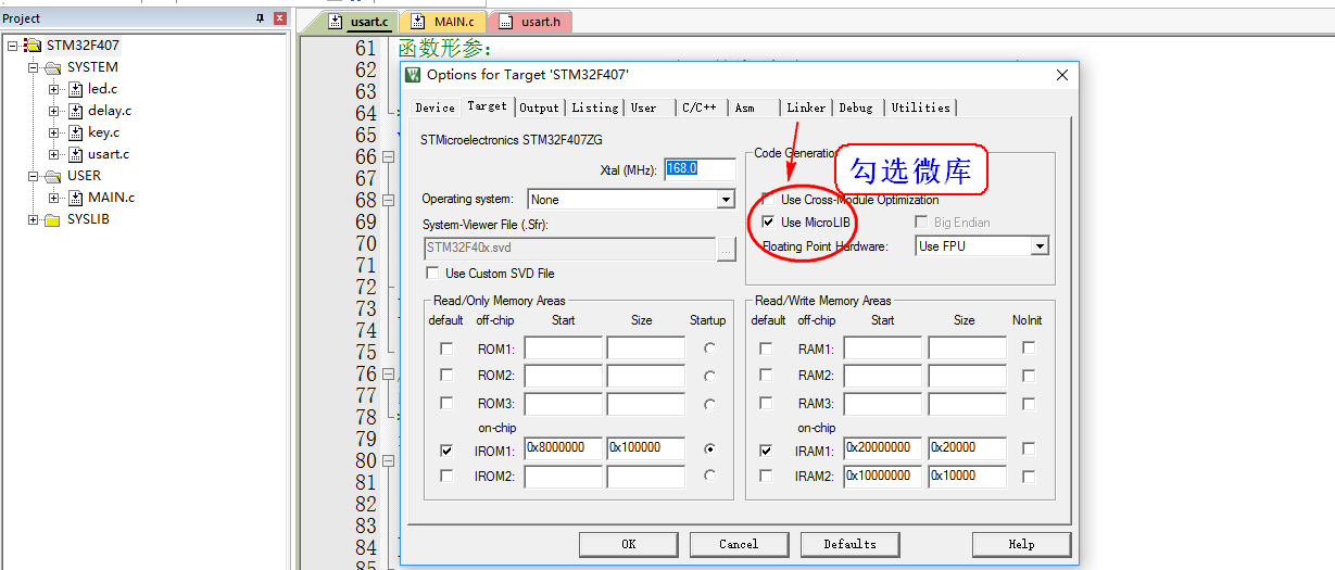

 函数功能:重写printf底层函数接口
 int fputc(int c,FILE *stream)
   USART1- >DR=c; //发送一个字符
   while(!(USART1- >SR&1< < 7)){}
 return c;
 函数功能:重新scanf底层函数接口
 int fgetc(FILE *stream)
   while(!(USART1- >SR&1< < 5)){}
     return USART1- >DR;
