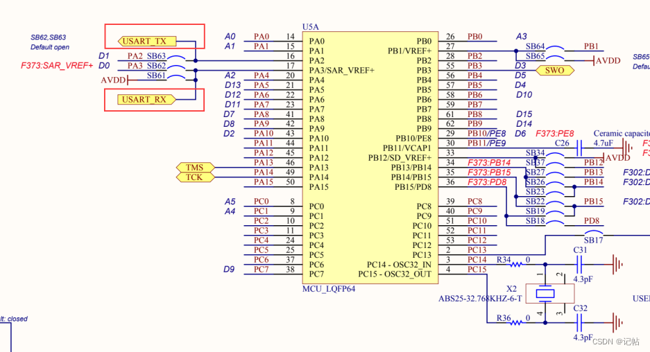

查看原理图,PA2和PA3设置为开发板的串口

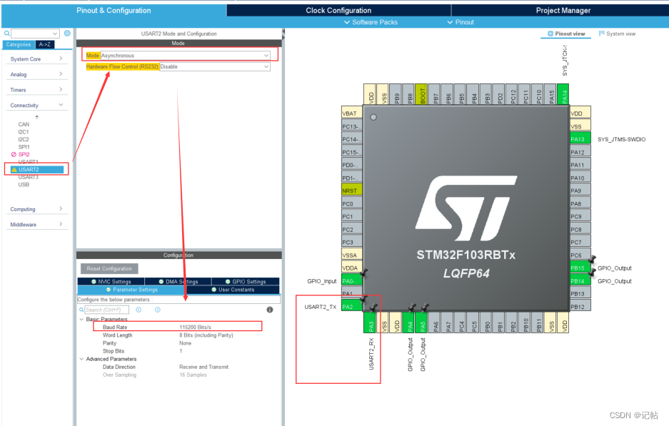

配置串口。

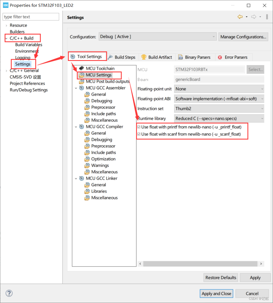

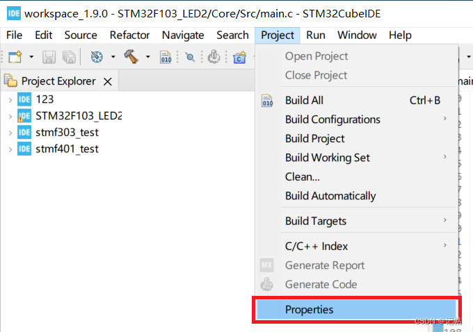

STM32CUBEIDE配置
在这里插入图片描述
若需要打印浮点型,需要勾选下面的选项。
在这里插入图片描述
