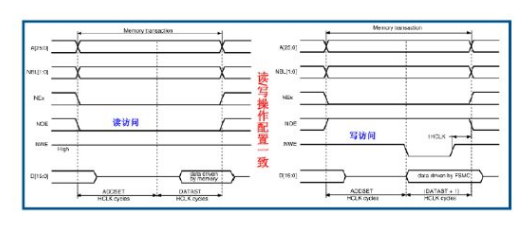

读写时序控制
异步通信模式1:SRAM/CRAM

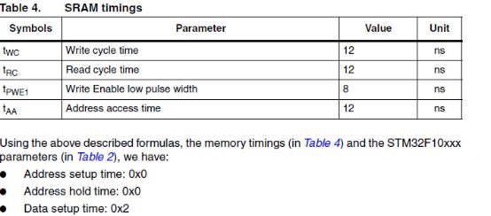

配置存储器时序参数
FSMC通过使用可编程的存储器时序参数寄存器,拓宽了可选用的外部存储器的速度范围。FSMC的SRAM控制器支持同步和异步突发两种访问方式。
选用同步突发访问方式时,FSMC将HCLK(系统时钟)分频后,发送给外部存储器作为同步时钟信号FSMC_CLK。
c58bf6a2-513b-11eb-8b86-12bb97331649.jpg?imageView2/2/w/1000
此时需要的设置的时间参数有2个:
①HCLK与FSMC_CLK的分频系数(CLKDIV),可以为2~16分频;
②同步突发访问中获得第1个数据所需要的等待延迟(DATLAT)。

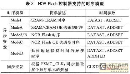

对于异步突发访问方式,FSMC主要设置3个时间参数:地址建立时间(ADDSET)、数据建立时间(DATAST)和地址保持时间(ADDHLD)。FSMC综合了SRAM/ROM、PSRAM和NORFlash产品的信号特点,定义了4种不同的异步时序模型。选用不同的时序模型时,需要设置不同的时序参数,如表2所列。
c5c0b086-513b-11eb-8b86-12bb97331649.jpg?imageView2/2/w/1000
在实际扩展时,根据选用存储器的特征确定时序模型,从而确定各时间参数与存储器读/写周期参数指标之间的计算关系;利用该计算关系和存储芯片数据手册中给定的参数指标,可计算出FSMC所需要的各时间参数,从而对时间参数寄存器进行合理的配置。

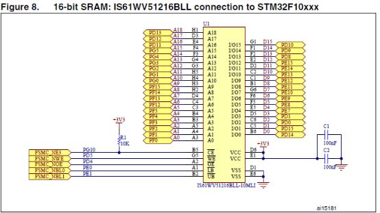

4.1.2 硬件连接
硬件平台:(STM32F103VC+EP3C5E144C8N)
将图中的IS61WV512BLL改为FPGA对应的接口即,可按照模式A-SRAM/PSRAM进行连接。
c5ec04d4-513b-11eb-8b86-12bb97331649.jpg?imageView2/2/w/1000
那么在硬件上面,我们需要做的,仅仅是MCU和LCD控制芯片的连接关系:
WE-WR,均为低电平有效
RD-RD,均为低电平有效
FSMC-D0-15接LCDDB0-15
FSMC_NE1--CS接PD7
连接好之后,读写时序都会被FSMC自动完成。但是还有一个很关键的问题,就是RS没有接因为在FSMC里面,根本就没有对应RS。怎么办呢?这个时候,有一个好方法,就是用某一根地址线来接RS。
比如我们选择了A16这根地址线来接,那么当我们要写寄存器(备注:此处应为数据)的时候,我们需要RS,也就是A16(RS为高)置高。软件中怎么做呢?也就是将FSMC要写的地址改成0x60010000,如下:
*(volatileunsignedshortint*)(0x60010000)=val;
这个时候,A16在执行其他FSMC的同时会被拉高,因为A0-A18要呈现出0x60010000。0x60010000里面的Bit17=1,就会导致A16为1。要读数据(备注:此处为寄存器)时,地址由0x60010000改为了0x60000000,这个时候A16就为0了。
RS问题:RS为0表示;读写寄存器;RS为1,读写数据RAM;
