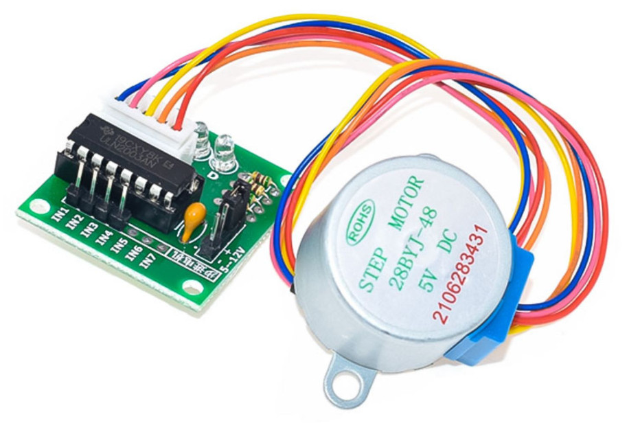

1 实验现象
通过ULN2003驱动模块控制28BYJ48步进电机运行方向及速度,当按下KEY1键可调节电机旋转方向;当按下KEY2键,电机加速(5档);当按下KEY3键,电机减速(5档);同时将电机转速档位显示在数码管上。

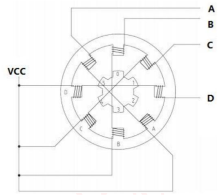

2 实验原理

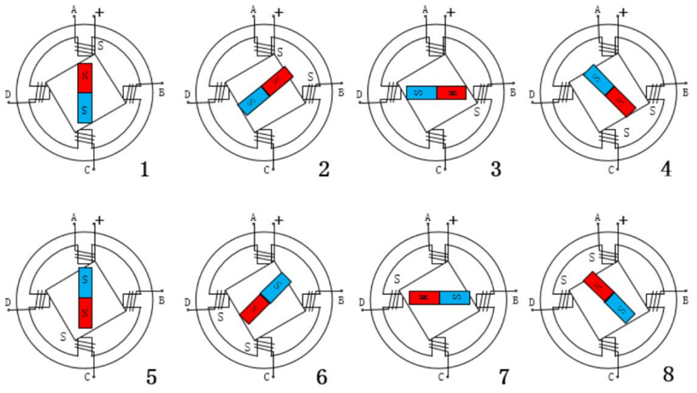

(1)步进电机必须加驱动才可以运转,驱动信号必须为脉冲信号,没有脉冲的时候,步进电机禁止,加入适当的脉冲信号,就会以一定的角度(成为步角)转动。转动的速度和脉冲的频率成正比。
(2)步进电机具有瞬间启动和急速停止的优越特性;
(3)改变脉冲的顺序,可以方便的改变转动的方向。

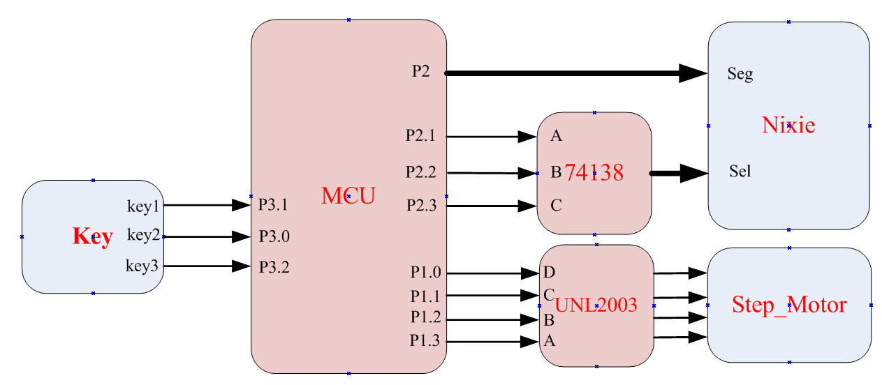

3 系统框图
4 硬件设计
见《普中-2&普中-3&普中-4开发板原理图》:独立按键模块、单片机核心、动态数码管模块(包含74HC138)、五线四相步进电机模块。

    switch(temp)    //8个节拍控制:A->AB->B->BC->C->CD->D->DA
        case 0: IN_A=0;IN_B=0;IN_C=0;IN_D=1;break;
        case 1: IN_A=0;IN_B=0;IN_C=1;IN_D=1;break;
        case 2: IN_A=0;IN_B=0;IN_C=1;IN_D=0;break;
        case 3: IN_A=0;IN_B=1;IN_C=1;IN_D=0;break;
        case 4: IN_A=0;IN_B=1;IN_C=0;IN_D=0;break;
        case 5: IN_A=1;IN_B=1;IN_C=0;IN_D=0;break;
        case 6: IN_A=1;IN_B=0;IN_C=0;IN_D=0;break;
        case 7: IN_A=1;IN_B=0;IN_C=0;IN_D=1;break;
        default:IN_A=0;IN_B=0;IN_C=0;IN_D=0;break;//停止相序
