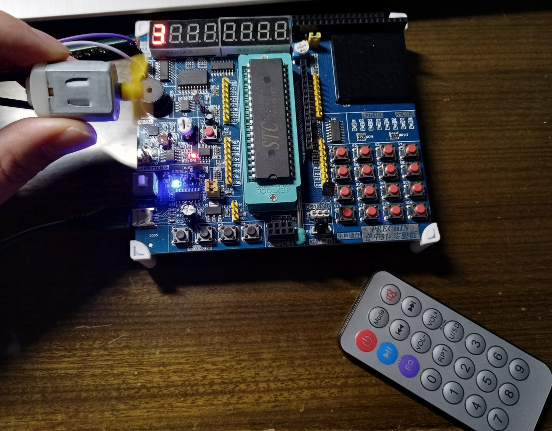

1 实验现象
   基于STC89C52单片机设计一个红外遥控直流电机调速系统。一上电,数码管上显示0,此时直流电机不转动。当按下红外遥控器上的“1”键时,数码管显示1,直流电机开始转动。电机转速分为4个挡位,每升高一个挡位,数码管都会显示对应的挡位数字同时提高电机的转速。

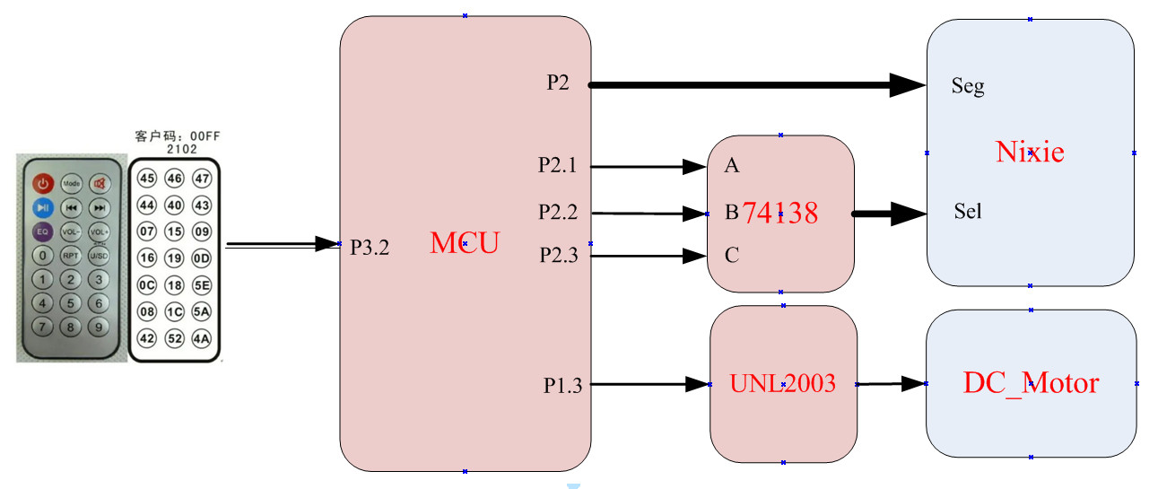

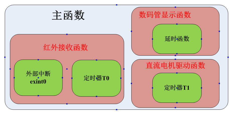

2 实验原理
  该系统整体采用红外遥控器控制,红外接收模块接收到遥控器键码信号后,向单片机送入中断信号并由单片机译码,单片机开始进行相应挡位的数据处理和挡位的改变。通过模拟PWM模块产生不同的PWM矩形波来控制直流电机调速,最后显示挡位到数码管上。
3 系统设计
4 硬件设计(略)

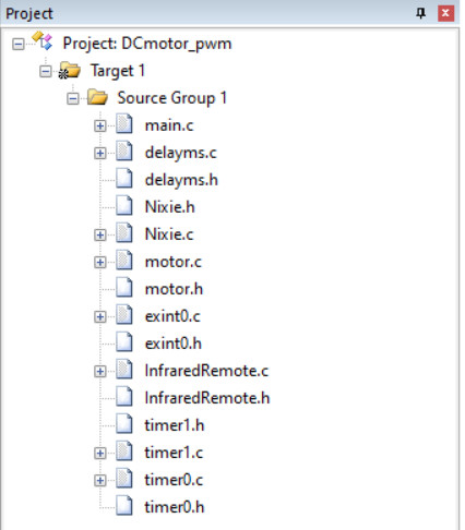

5 软件设计
5.1 主函数

5.2 红外遥控函数

5.3 定时器T0
