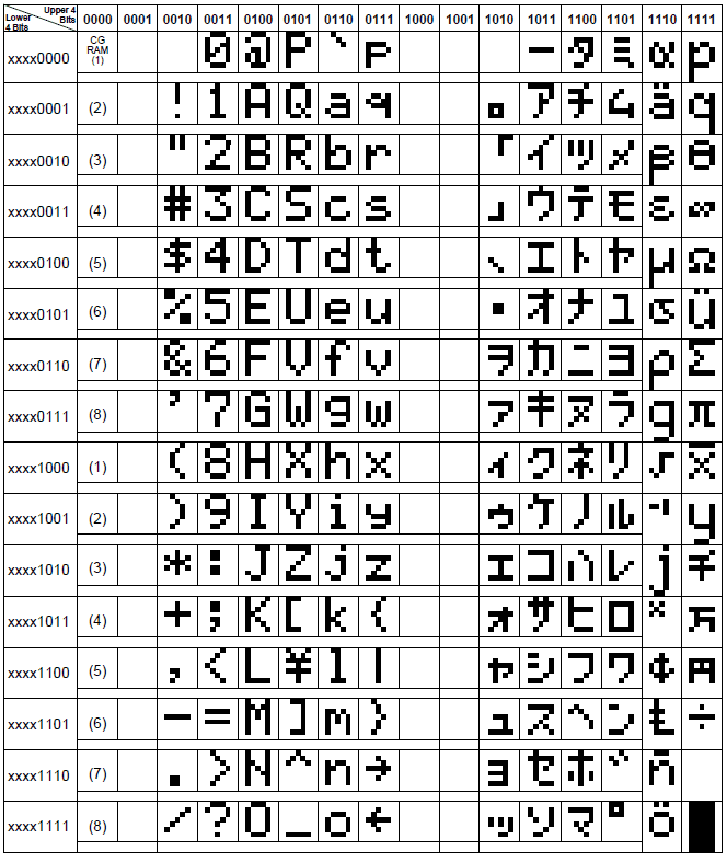

LCD1602字模表
发布者:快乐的旅程最新更新时间:2024-08-05 来源: cnblogs关键字:LCD1602  ASCII码 手机看文章 扫描二维码
随时随地手机看文章
 注意:表中的左半部分字符和他们的ASCII码是对应的,所以在写代码时可以直接写成'A'而不必要写成'0x41'。
