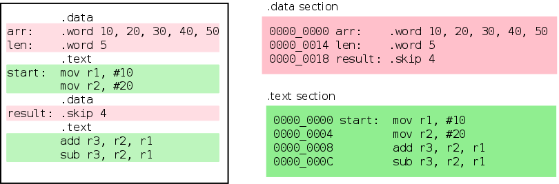

代码和数据有不同的run-time需求。例如代码可以放置在只读的存储介质中,数据则要放置在读-写存储介质中。如果代码和数据不混在一起,也许会更合适。为此,程序被分割为段。大多程序至少包含2个段,.text段放代码,.data段放数据。汇编器指令.text和.data用于在这两个段间来回切换。
可以把每个段想象成一个桶。当汇编器识别到一个段指令时,它会把紧跟指令的代码/数据放到对应的桶里面。因此,属于特定段的代码/数据的位置是紧挨着的。下面的图显示了汇编器如何将数据重新排列到段中。

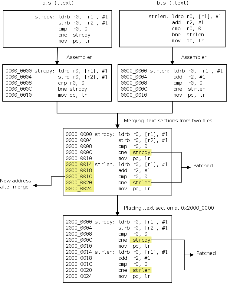

当处理多源文件程序时,在每个文件中可能会出现同样名字的段(例如.text)。链接器负责将输入文件的段合并到一起放到输出文件对应的段中。默认情况下,拥有同样名字的段会被放置到一起,标签引用的地址也会被调整到对应的新的地址上。

❶ ❷ loop符号在sum-sub.o中地址是0x4,在sum.elf中地址是0x28。这是因为sum-sub.o的.text段恰好放置在main.o的.text之后。
6.2.2.段排布
当一个程序被汇编后,它的每个段都假定从0地址开始。因此,标签被分配的值是相对于段的起始处的。最后可执行文件生成时,段被放置到某个地址X上。并且所有对该部分中定义的标签的引用都被加上一个X的偏移,因此它们指向新的位置。
每个段在内存中的特定位置的排布,对段中每个标签引用的调整都是由链接器来完成的。

段合并、段排布的过程如下图所示。
Figure 4. Section Merging and Placement
