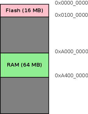

5.使用RAM
存储前面示例程序的闪存是一种EEPROM。它是一个有用的辅助存储,就像硬盘一样,但是不方便在Flash中存储变量。变量应该存储在RAM中,这样就可以很容易地修改它们。
connex板有一个64 MB的RAM,从地址0xA0000000开始,其中可以存储变量。connex板的内存映射如下图所示。
Figure 1. Memory Map

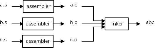

6.链接器
当编写一个多源文件的程序时,每个文件被单独汇编为目标文件。链接器将这些目标文件组合起来形成最终的可执行文件。
Figure 2. Role of the Linker
当组合目标文件在一起时,链接器执行了如下操作。
符号解析
重定位
在本节中,我们将详细研究这些操作。
