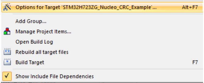

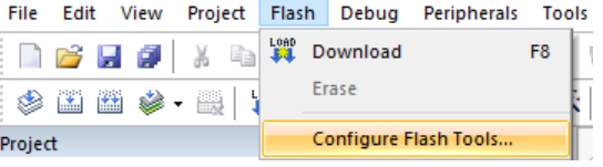

这里以一个 NUCLEO-H723ZG 的 CRC_Example 为例。它是 STM32Cube 包中的一个完善的工程,可以正常使用配套的 Pack 进行编译下载调试。我们只是使用这个工程说明如何直接使用 STM32CubeProgrammer 进行 Flash 下载,没有其他特别的含义。首先,在 Keil 工程界面里,选择[Flash]->[Configure Flash Tools]菜单。
dfcbaf88-7a25-11ee-939d-92fbcf53809c.png?imageView2/2/w/1000
图1.配置菜单

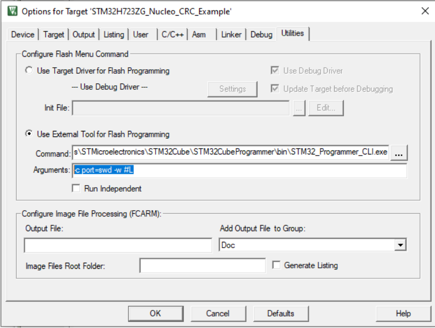

或者在工程浏览器的工程名字上点击右键,选择[Options]然后选择[Utilities]
dfd533aa-7a25-11ee-939d-92fbcf53809c.png?imageView2/2/w/1000
图2.工程选项

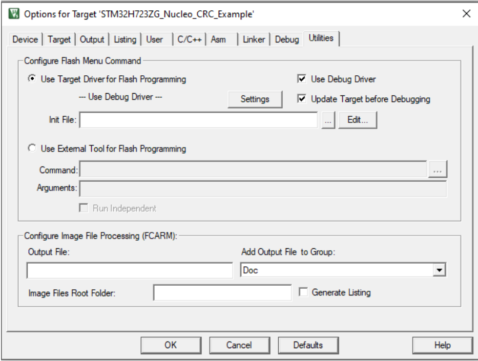

你可以看到如下菜单,说明该工程默认使用 Pack 中的 FLM 进行下载。
dfeab504-7a25-11ee-939d-92fbcf53809c.png?imageView2/2/w/1000
图3.配置工具选项
我们将其切换成[Use External Tool for Flash Programming]。
在[Command]中选择 STM32_Programmer_CLI.exe,它会自动填上所在的全路径,例如:
C:ProgramFilesSTMicroelectronicsSTM32CubeSTM32CubeProgrammerinSTM32_Programmer_CLI.exe
在[Agruments]中输入使用 ST-Link 以及文件名参数,如下:
-c port=swd -w #L
STM32_Programmer_CLI 的更多用法,例如,在调试前修改某个特定选项字节,可以参考STM32CubeProgrammer 用户手册 UM2237。
这里值得一提的是 Keil #L 参数的使用。为了该命令行的通用性,我们应该使用编译器工具提供的一些参数间接指向所需要烧录的路径及文件,而不是硬编码。这样,工程选项的改动,不影响该命令行;而且该命令行也可以在多个工程中复制使用。#L 以及其他类似参数的含义可以在 Keil 联机帮助中搜索 “ Key Sequence for Tool Parameters ”。设置界面如下:
e001c5f0-7a25-11ee-939d-92fbcf53809c.png?imageView2/2/w/1000
图4.配置烧写指令
其中[Run Independent]的含义是,是否让 Keil 不需要等待该命令行执行完毕。我们希望按顺序执行,所以该选项没有勾上。用户可以切换此选项观察效果。

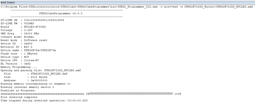

则会发现 Keil 调用 STM32CubeProgrammer 命令行进行当前工程的下载,如下所示:
e0accdba-7a25-11ee-939d-92fbcf53809c.png?imageView2/2/w/1000
图7.命令日志
然后,用户可以使用[Debug]启动调试,一切正常。所以,简单的方法就是,用户在调试前,按下 F8。这样比使用 Pack 的 FLM 并没有麻烦多少。
