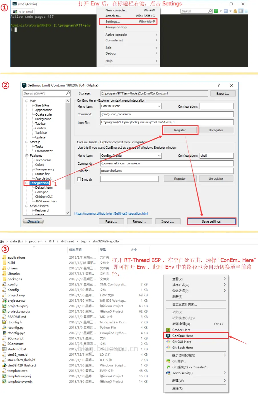

方法二:在文件夹中通过右键菜单打开 Env 控制台
Env 目录下有一张 Add_Env_To_Right-click_Menu.png?imageView2/2/w/1000(添加 Env 至右键菜单.png?imageView2/2/w/1000) 的图片,如下:
根据图片上的步骤操作,就可以在任意文件夹下通过右键菜单来启动 Env 控制台。效果如下:
【注意】因为需要设置 Env 进程的环境变量,第一次启动可能会出现杀毒软件误报的情况,如果遇到了杀毒软件误报 ,允许 Env 相关程序运行,然后将相关程序添加至白名单即可。

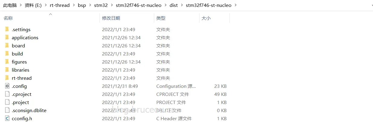

1.2.2搭建项目框架
在 BSP 目录下打开 Env 工具,运行 scons --dist 命令。使用此命令会在该 BSP 目录下生成 dist 目录,这便是开发项目的目录结构,RT-Thread 源码位于项目文件夹内,可以随意拷贝 dist 文件夹的工程到任何目录下使用。
进入dist目录下面的工程目录,项目框架目录结构如下图所示:
项目框架主要目录及文件的说明如下表所示:
| 文件 / 目录 | 描述 |
| applications | 用户应用代码目录 |
| board | 板级相关的移植 |
| libraries | 芯片官网下载的固件库以及板级驱动 |
| rt-thread | RT-Thread 源代码 |
| Kconfig | menuconfig 使用的文件 |
| project.ewww | 用户使用的 IAR 工程文件 |
| project.uvprojx | 用户使用的 MDK 工程文件 |
| template. uvprojx | MDK 工程模板文件 |
| SConscript | SCons 配置工具使用的文件 |
| SConstruct | SCons 配置工具使用的文件 |
| README.md | BSP 说明文件 |
| rtconfig.h | BSP 配置头文件 |
注意:此命令从 RT-Thread 3.1.0 正式版才开始支持。

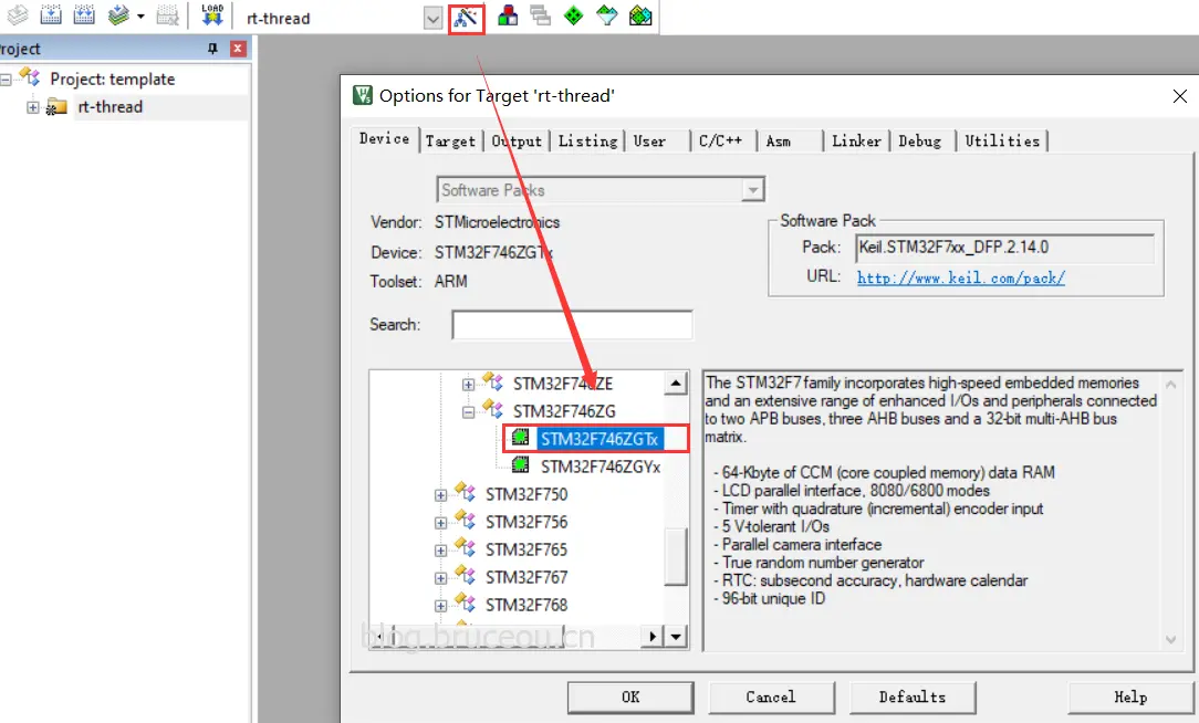

1.2.3修改工程模板
用户一般都需要根据自己的需求对工程做一些工程配置,比如配置 MCU 型号,设置调试选项等。建议大家直接修改工程模板,这样使用 Scons 相关命令生成的新工程也都会包含对模板的修改。MDK 的模板工程为 template.uvprojx。IAR 的模板工程为 template.eww。注意:直接双击打开 IAR 工程模板修改可能会导致生成的新工程低版本 IAR 软件用不了。
下图为修改 MDK 工程模板文件的芯片型号示例,选择相应 MCU 型号。笔者这里没有修改,因为笔者的MCU和工程模板是一样的。

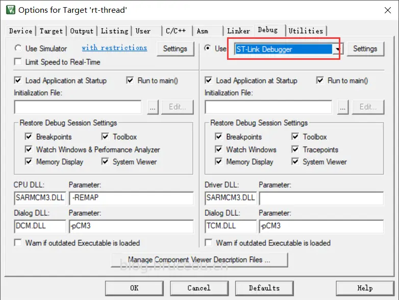

下图为根据自己使用的调试工具设置对应的调试选项,相关配置修改完成后就可以关闭模板工程。笔者使用的是STlink。
【注意】源代码和头文件路径的添加不建议直接修改工程模板,后面会介绍使用 Scons 工具往工程添加源代码及头文件路径。

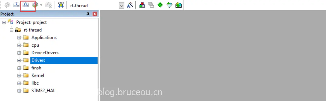

选择软件包后需要使用 pkgs --update 命令下载软件包,然后使用scons --target=mdk5 命令或者 scons --target=iar 命令生成 MDK 或者 IAR 工程。
打开新生成的 MDK 工程 project.uvprojx ,可以看到我们选择的 paho mqtt 相关的软件包源文件已经被添加到了工程中。工程对应的芯片型号也是前文基于工程模板选择的芯片型号。

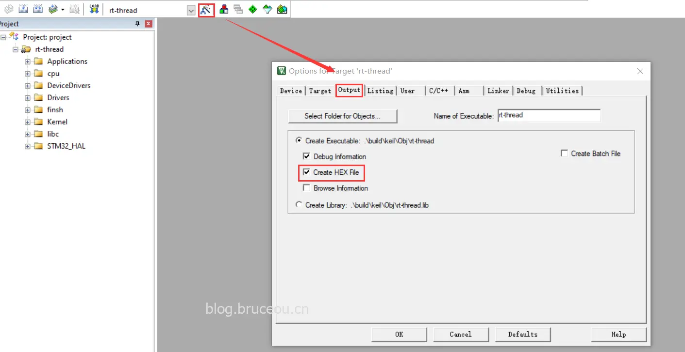

当然我们也可以使用keil或者IAR编译,前提是安装有KEIL或者IAR,笔者安装了KEIL,因此直接使用KEIL编译。
我们还可选择输出的hex文件,方便串口下载,当然也可在线下载。

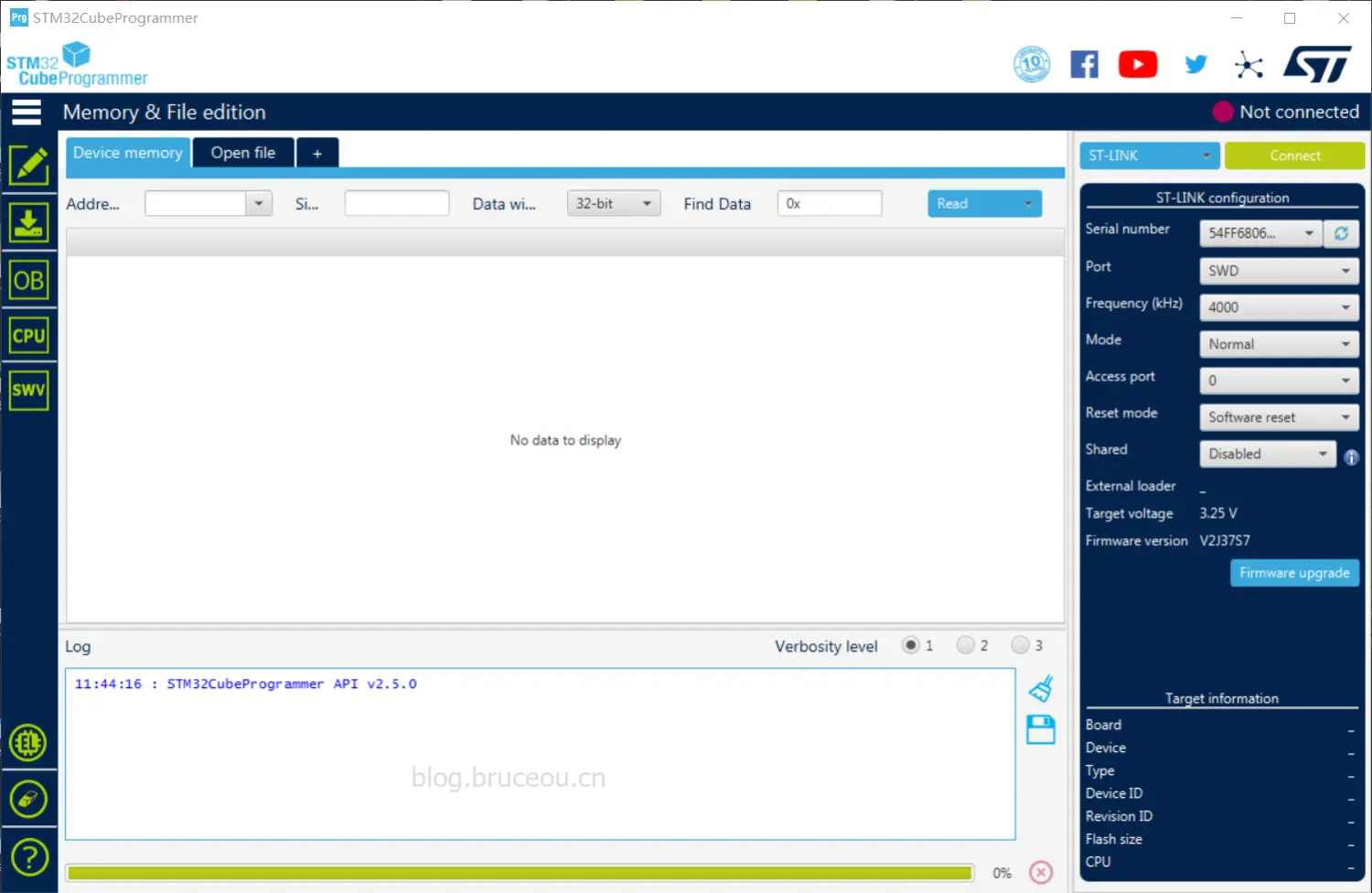

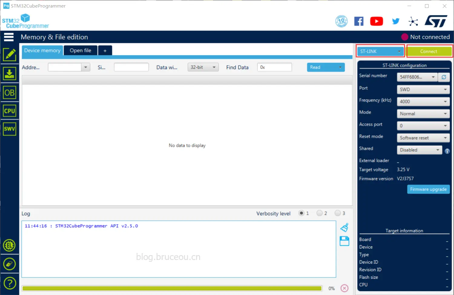

1.2.6使用STM32CubeProgrammer烧写 RT-Thread固件
接下来可以下载至开发板运行。下面介绍STM32CubeProgrammer烧录bin或者hex到开发板的过程。
1.连接板子STlink,并将STlink连接到电脑。
2.打开STM32CubeProgrammer,默认配置即可。
如果连接正常会识别设备号,点击“connect”即可进行连接。
连接成功如下:

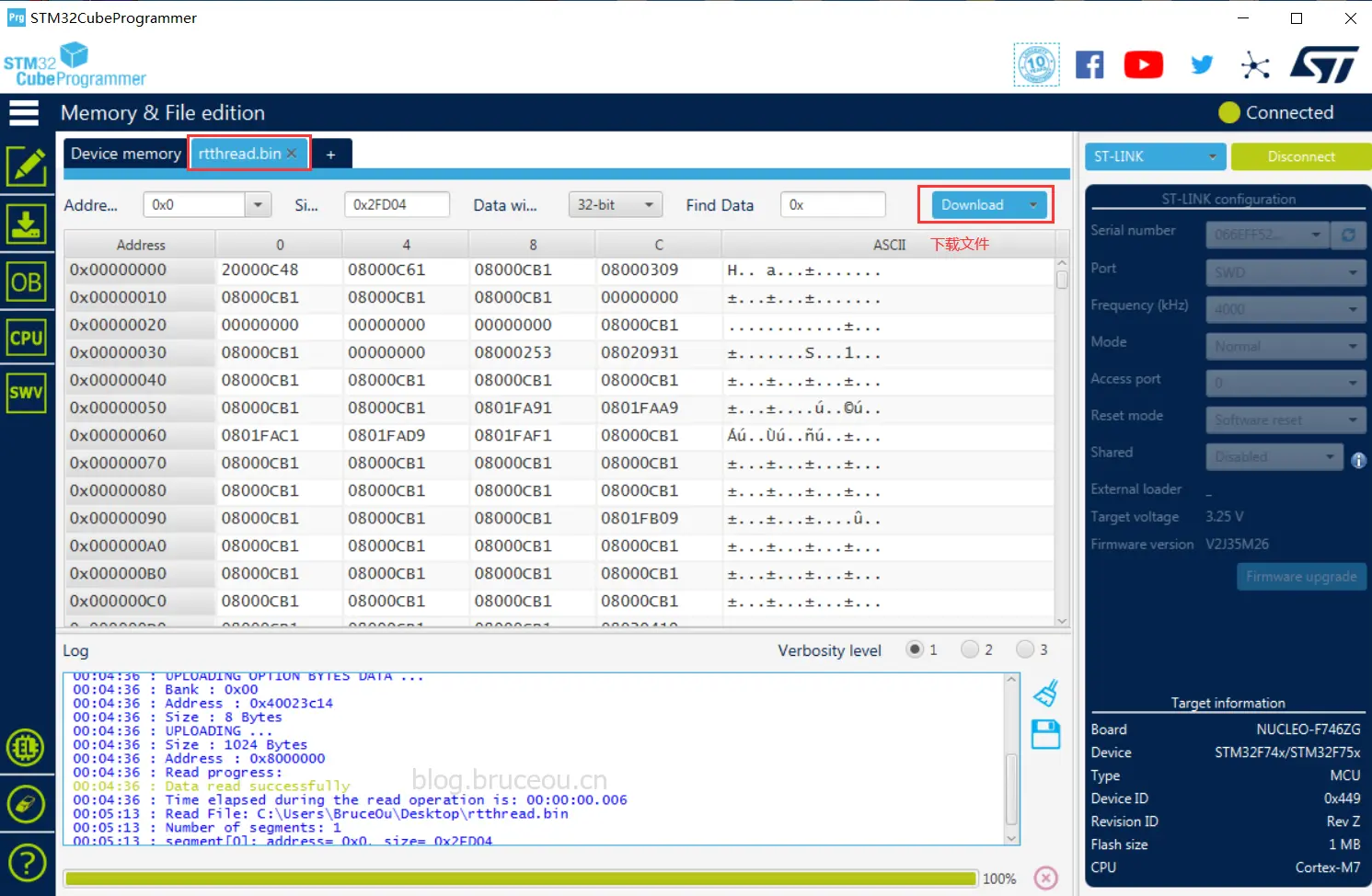

打开一个bin或者hex文件,然后点击“download”。
等待下载完成即可。
【注】如果STlink版本过低,是无法使用的,可使用ST-LinkUpgrade进行固件升级。
1.2.7实验现象
烧写成功后复位。即可看到LED亮灭。
