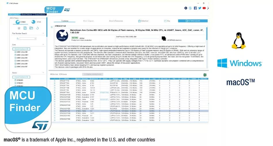

同时,STM32CubeMX集成了之前的选型功能(STM32 Finder):
STM32CubeMX工具的在使用上难度不大,建议大家都下载安装使用一下。

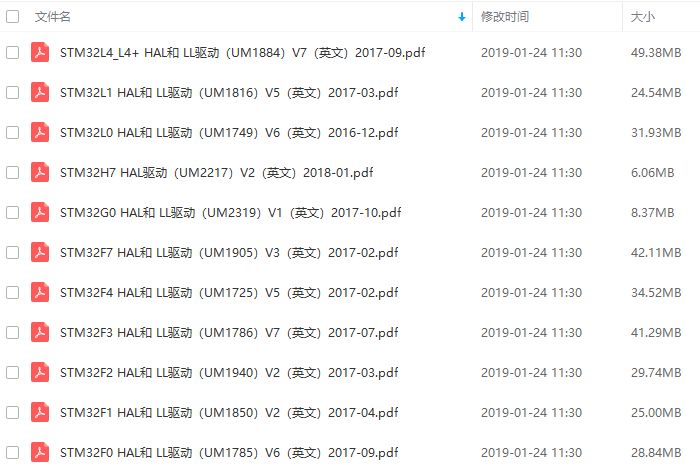

这些软件包都有相关的文档说明,内容比较多,且都是英文,对于初学者来说,可能看文档不合适。
我整理并上传了STM32Cube HAL和LL驱动说明文档:
百度网盘地址:
https://pan.baidu.com/s/1V6sdQXvrFTDkk8PddC5yTQ
