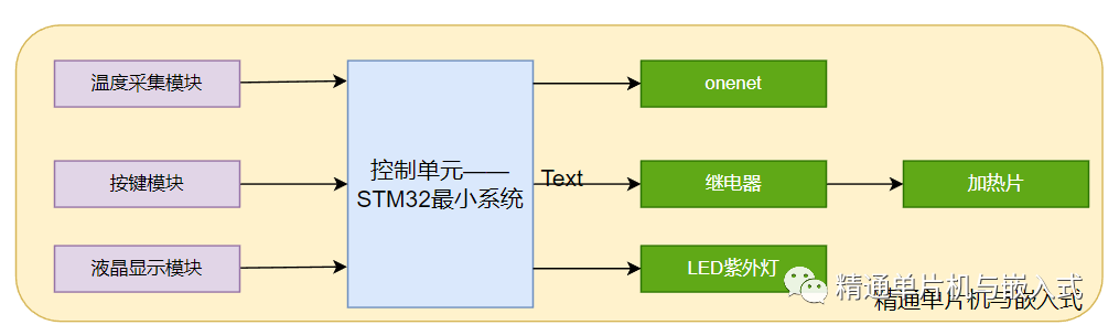

功能如下:
1、用stm32控制ds18b20采集温度
2、然后按键可以设置上下限温度
3、采集的温度低于下限温度时候打开加热片开始加热
4、加热到上限温度关闭加热片停止加热
5、采集的温度可以在oled显示
6、然后弄个按键控制一个紫外线灯模块,按一下打开紫外线灯一段时间,30s后自动关闭
7、将采集的温度上传到物联网平台onenet
系统框图
13e9a43c-4a5b-11ee-97a6-92fbcf53809c.png?imageView2/2/w/550
原理图
14126f98-4a5b-11ee-97a6-92fbcf53809c.png?imageView2/2/w/550
