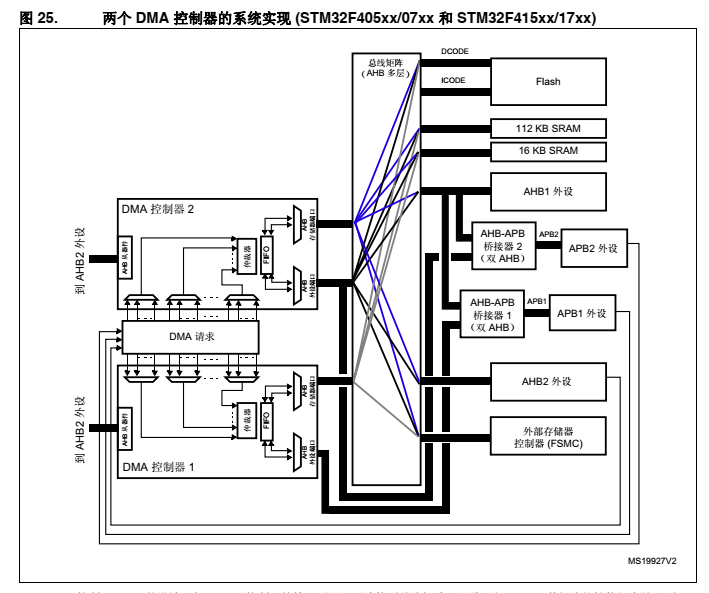

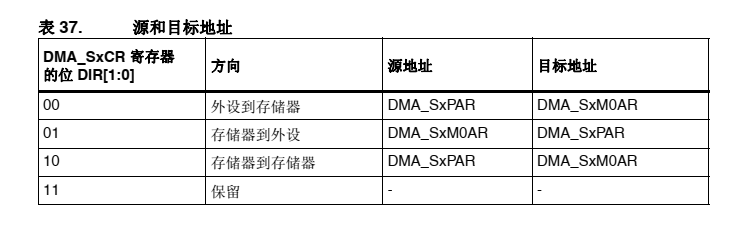

(一)、DMA 数据传输
           1、外设到存储器传输
           2、存储器到外设传输
           3、存储器到存储器传输
    外设一般为:ADC、SPI、I2C等。   存储器一般为:片内SRAM、外部存储器、片内FLASH等

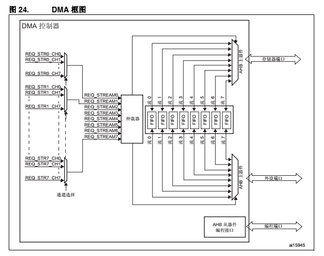

  DMA功能框图:8个流通道(DMA_SxCR ),每个流通到对应8个外设请求(CHSEL[2:0] )

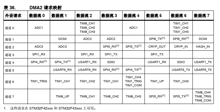

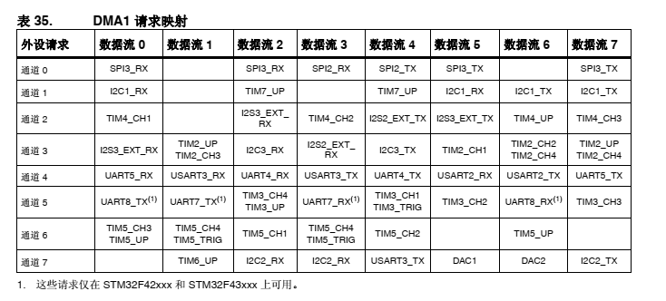

  DMA 请求映射:分两种 DMA1请求映射、DMA2请求映射
    特点:每一个外设请求只占用一个数据流通道,相同的外设请求可以占用不同的通道请求。
      当该数据流通道同一个时间只能有一个通道使用,但是可以使用其他的数据流。

// DMA2 数据流0 通道2 ADC3
#define RHEOSTAT_ADC_DMA_CLK                     RCC_AHB1Periph_DMA2
#define RHEOSTAT_ADC_DMA_CHANNEL            DMA_Channel_2
#define RHEOSTAT_ADC_DMA_STREAM                DMA2_Stream0
