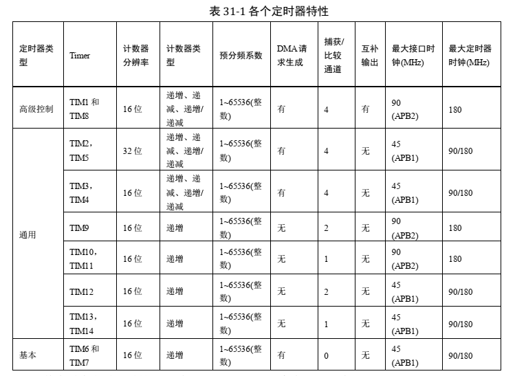

STM32共有16个定时器,定时器分类:2个高级控制定时器、
                   10个通用定时器、
                    2个基本定时器、
                  2个看门狗定时器
定时器特性:

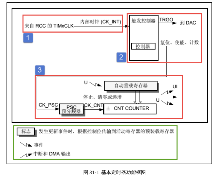

基本定时器框图:
 方框中的阴影部分为影子寄存器:既有两个定时器。
基本定时器主要注意:
          1、时钟源   ,RCC_DCKCFGR 控制
          2、控制器    ,
          3、计数器    , 计数器寄存器(TIMx_CNT) 、预分频器寄存器(TIMx_PSC)、自动重载寄存器(TIMx_ARR),
          4、定时器周期计算

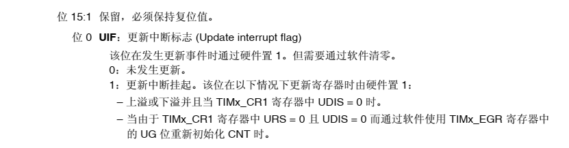

主要引用的函数:TIM_ClearFlag  影响TIMx_SR 寄存器的 UIF 位
        TIM_ITConfig  在发生上溢时产生中断。
        TIM_ClearITPendingBit   清除中断标志位
