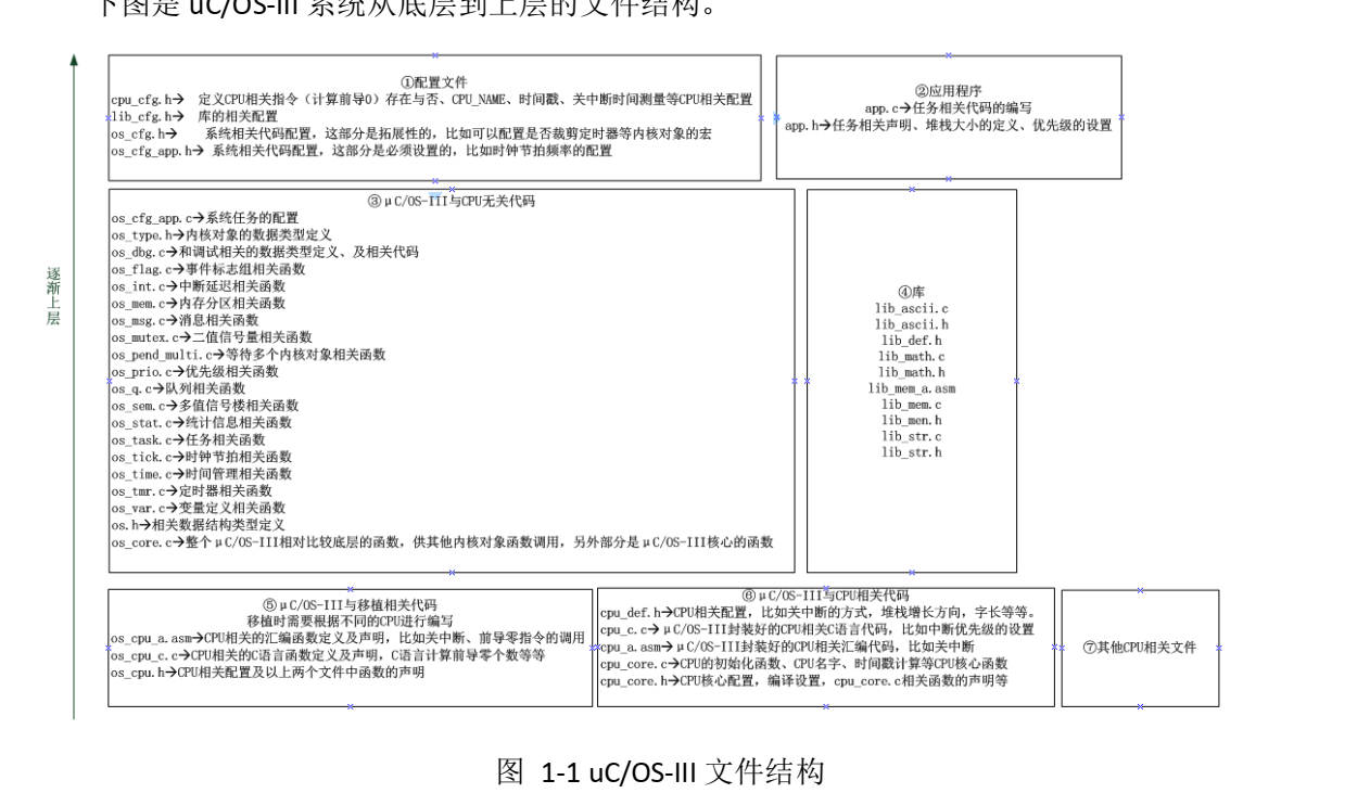

文件结构:

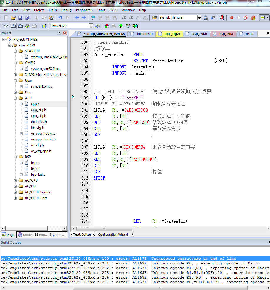

汇编代码不要定格写-------------------顶格写会认为是goto的标号
操作范围主要在 app_cfg.h 与app.c文件中
