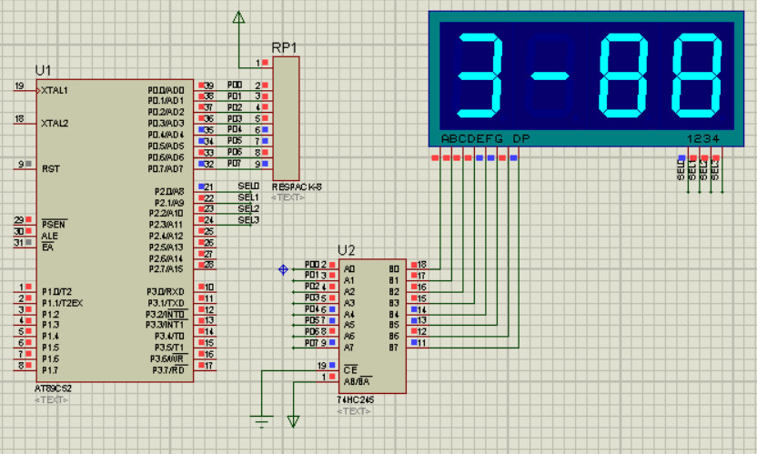

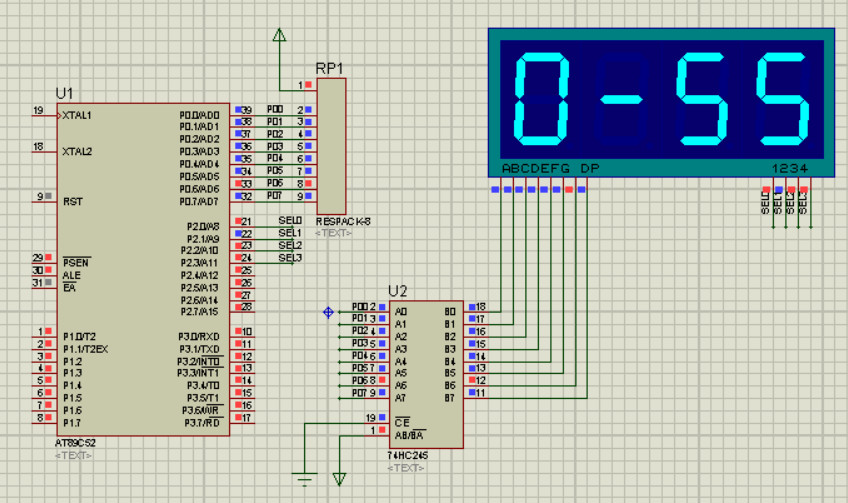

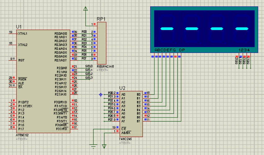

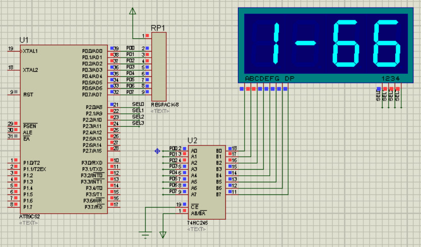

1 实验现象(四个参数:窗口(通道)+分隔符+参数数据)
2 参考程序
2.1 主函数
#include 'DisplaySmg.h'
unsigned char     wnd;        //窗口或参数的个数,状态机设计
unsigned char      param1=55;        //参数1
unsigned char      param2=66;        //参数2
unsigned char      param3=77;        //参数3
unsigned char      param4=88;        //参数4
void disp_service();
void main()
    unsigned int i;    //0~65535
    for(i=0;i<5000;i++)        //数码管开机显示
        DisplaySmg();        //函数执行一次,for循环i控制显示时间
    while(1)
        disp_service();
void disp_service()
    unsigned int i;    //如果为char,i始终到不了5000
    switch(wnd)
            case 0:
                LedBuf[0]=0;
                LedBuf[1]=22;
                LedBuf[2]=param1/10;
                LedBuf[3]=param1%10;
                for(i=0;i<5000;i++)
                    DisplaySmg();    //调用数码管显示函数,该函数仅执行一次
                wnd++;
                break;
            case 1:
                LedBuf[0]=1;
                LedBuf[1]=22;
                LedBuf[2]=param2/10;
                LedBuf[3]=param2%10;
                for(i=0;i<5000;i++)
                wnd++;
                break;
            case 2:
                LedBuf[0]=2;
                LedBuf[1]=22;
                LedBuf[2]=param3/10;
                LedBuf[3]=param3%10;
                for(i=0;i<5000;i++)
                wnd++;
                break;
            case 3:
                LedBuf[0]=3;
                LedBuf[1]=22;
                LedBuf[2]=param4/10;
                LedBuf[3]=param4%10;
                for(i=0;i<5000;i++)
                wnd=0;
                break;
            default:break;

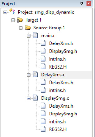

2.2 数码管显示函数模块(采用switch case语言实现)
#ifndef __DisplaySmg_H__
#define __DisplaySmg_H__
#include
#include 'DelayXms.h'
#define GPIO_SEG P0        //段选端
#define GPIO_SEL P2        //位选端
#define SMG_NUM  4        //数码管的个数
extern unsigned char LedBuf[];    //外部变量声明
void DisplaySmg();
#endif
