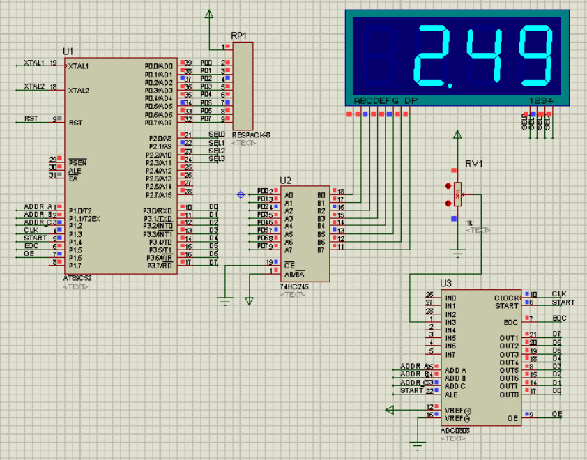

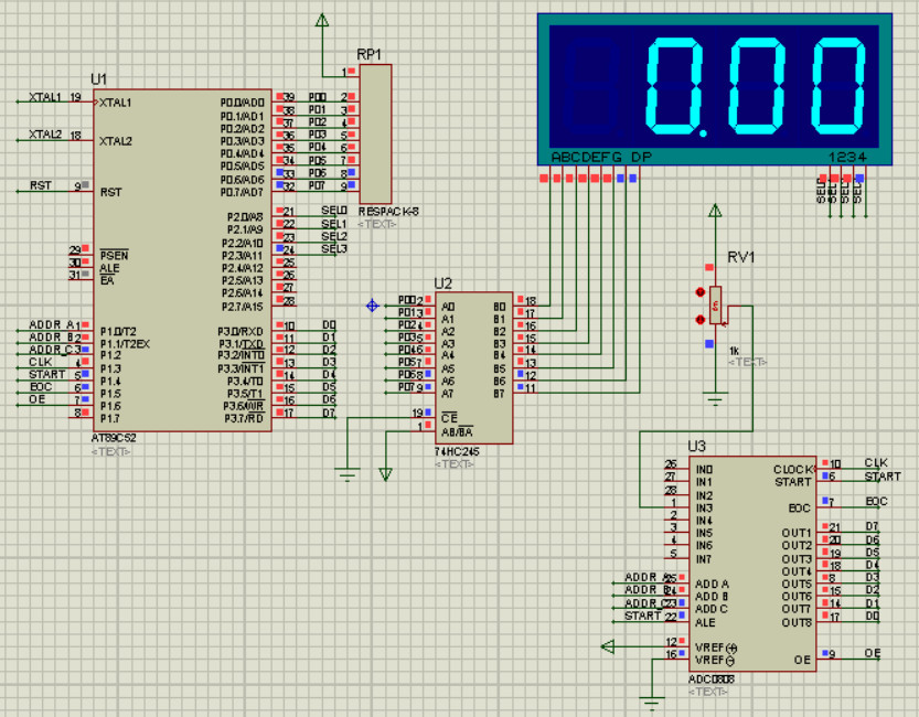

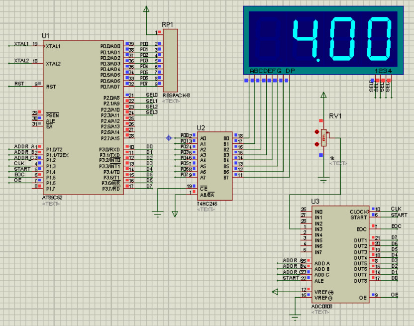

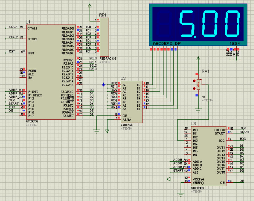

1 实验现象
2 实验原理
3 系统设计
4 硬件设计
5 软件设计
5.1 主程序

5.3 ADC0809模数转换模块
#ifndef __ADC0809_H__
#define __ADC0809_H__
#include
//#include 'DelayXms.h'
#define ADC_DATA P3
sbit ADDR_A = P1^0;
sbit ADDR_B = P1^1;
sbit ADDR_C = P1^2;
sbit CLK    = P1^3;
sbit START    = P1^4;
sbit EOC    = P1^5;
sbit OE        = P1^6;
unsigned char ADC_Conv(void);
#endif
#include 'ADC0809.h'
/*ADC0809的工作过程:
    首先输入3位地址,并使ALE=1,将地址输入地址锁存器中。此地址经
译码选通8路模拟输入之一到比较器。START上升沿将逐次逼近寄存器复位。
下降沿启动ADC转换,之后EOC输出信号变低,指示转换正在进行。直到ADC
转换完成,EOC变为高电平,指示ADC转换结束,结果数据已存入锁存器,
这个信号可用作中断申请。当OE输入高电平时,输出三态门打开,转换结果的
数字量输出到数据总线上。*/
unsigned char ADC_Conv()
    unsigned char adc_result;
    OE = 0;     //数据输出允许信号,高电平有效
    START = 0;     //ADC转换启动信号,高电平有效, 电路中与ALE(地址锁存允许信号)连在一起
    ADDR_A = 1;    //3位地址输入线
    ADDR_B = 1;    //用于选通8路模拟输入中的一路
    ADDR_C = 0;
    START = 1;    //上升沿,同时将ADC内部的寄存器清零
    START = 0;    //产生一定的脉冲,Typ=100ns,下降沿启动AD转换
    while(EOC==0); //查询方式,ADC转换结束信号,EOC=1,转换结束
//    DelayXms(1);    //延时等待方式
    OE = 1;        //数据更新到输出端口
    adc_result = ADC_DATA;    //单片机读取数据
    OE = 0;        //本次过程结束
    return adc_result;
//定时器T1产生500KHz时钟信号,即2us, 定时器每1us中断一次
void Timer1_ISR(void) interrupt 3
    CLK =!CLK;
