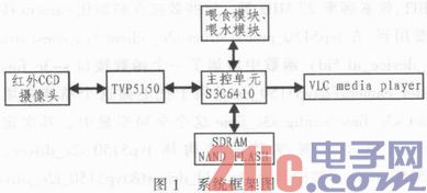

宠物智能喂养系统主要由图像采集模块、视频解码模块、S3C6410、喂食模块、喂水模块和显示模块组成。红外CCD摄像头用于采集智能喂养系统工作状态中的宠物的进食和活动情况图像,由于S3C6410不能识别采集到的PAL制式信号,因此需要做视频解码处理,这里选用TI公司推出的Tvp5150解码器,用于将采集到的PAL制式信号转换成YCrCb格式。S3C6410是整个系统的核心部分,转换后的数字信号数据经编码DMA通道进入Camera单元的编码缩放器,经过高编码质量和压缩比的H264编码后保存到用户程序开辟的缓存区中,然后传输到live555流媒体服务器接收程序中,live555实现了对编码后视频流的流化和相关的处理,最后通过嵌入网页端的流媒体播放器VLC media player播放器实时显示。系统中的喂食模块可以实现宠物所需食物的定量投放,喂水模块可以实现自动喂水和远程喂水的功能。另外为了方便对图像进行相关处理,需要NAND FLASH用于存储截取的图像,同时,SDRAM、JTAG和供电部分等常用外围接口是开发过程中不可缺少的部分。由此搭建的高度集成的实时视频采集系统具有显著的小型化效果。系统整体框架如图1所示。

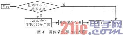

首先增加了填充camera接口的结构体:static struct s3c_fimc_camera tvp5150_da-ta,结构体中主要描述了摄像头的参数,比如图像尺寸720x240,图像格式ITU_656_YCBCR422_8BIT,像素频率27 MHz等。这些数据在初始化camera接口时要用到。在tvp5150_probe(struct i2c_client*c,const structi2c_device_id*id)函数中增加了一个函数接口s-3c_fime_register_camera(tvp5150_data)用于把上面这个结构体填入struct s3c_fimc_config s3c_fimc这个全局变量中,其次定义tvp5150驱动配置参数的结构体tvp5150_i2c_driver,在tvp5150_in it()函数中调用i2c_add_driver(tvp5150_i2c_driver)添加驱动,之后tvp5150_probe()被调用时tvp5150_attach_adapter()会被调用,通过遍历系统中的所有I2C总线驱动来探测Tvp5150,然后调用内核中已经注册的适配器来连接Tvp5150。tvp5-150_attach_adapter()函数主要调用i2c_detect(adapter,driver)函数来探测设备,探测到目标设备之后创建一个strnct i2c_client结构来标识这个设备。
初始化Tvp5150内部特殊功能寄存器的操作主要通过tvp5150_probe()函数来实现,函数中调用i2c_smbus_write_byte_data(c,TVP5150 _init_reg[i].subaddr,TVP5150_init_reg[i].value)来完成寄存器的设置,从而完成了初始化tvp5150的过程。其图像采集驱动流程图如图4所示。

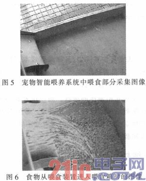

5)进入内核目录执行make zImage,重新编泽内核,生成内核文件,将新的内核烧写到开发板,运行测试程序即可测试到视频设备采集到的实时图像,如图5~7所示。
