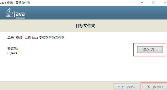

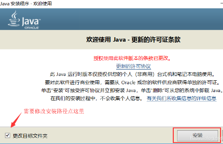

点击安装
1fb3926a-82a4-11ee-939d-92fbcf53809c.png?imageView2/2/w/1000
注意要用英文路径,点下一步
1fcf3cea-82a4-11ee-939d-92fbcf53809c.png?imageView2/2/w/1000

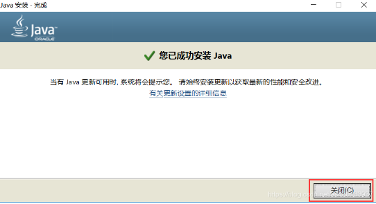

等待片刻,安装完成,关闭界面
1fe07dde-82a4-11ee-939d-92fbcf53809c.png?imageView2/2/w/1000

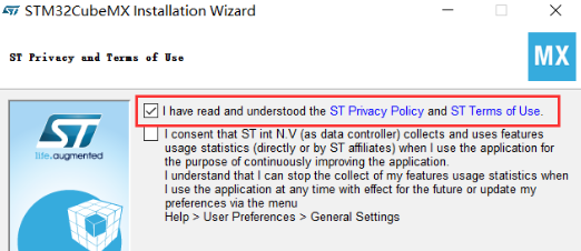

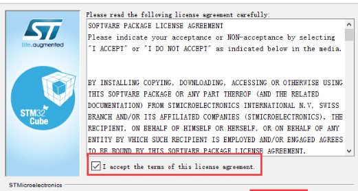

同意协议,点击下一步
20186208-82a4-11ee-939d-92fbcf53809c.png?imageView2/2/w/1000

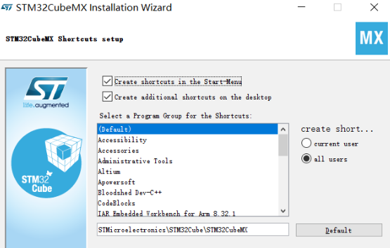

创建并选择STM32CubeMX文件夹,点击YES,点击下一步
20425c98-82a4-11ee-939d-92fbcf53809c.png?imageView2/2/w/1000

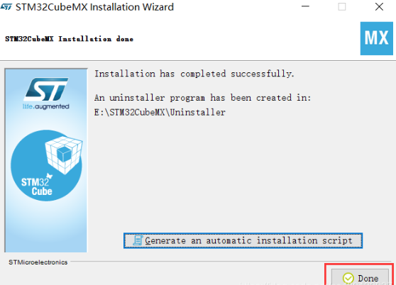

点击Done,安装完成
20792bba-82a4-11ee-939d-92fbcf53809c.png?imageView2/2/w/1000

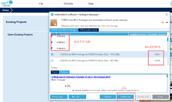

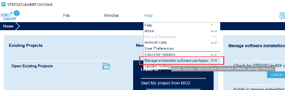

打开安装好的STM32CubeMX软件,点上面的Help -> Manage embedded software packages。
208fbb28-82a4-11ee-939d-92fbcf53809c.png?imageView2/2/w/1000
跳出来一个选择型号界面   勾选上你要安装的HAL库, 点击“Install Now” 直到安装成功。
20b14374-82a4-11ee-939d-92fbcf53809c.png?imageView2/2/w/1000
