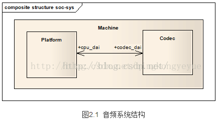

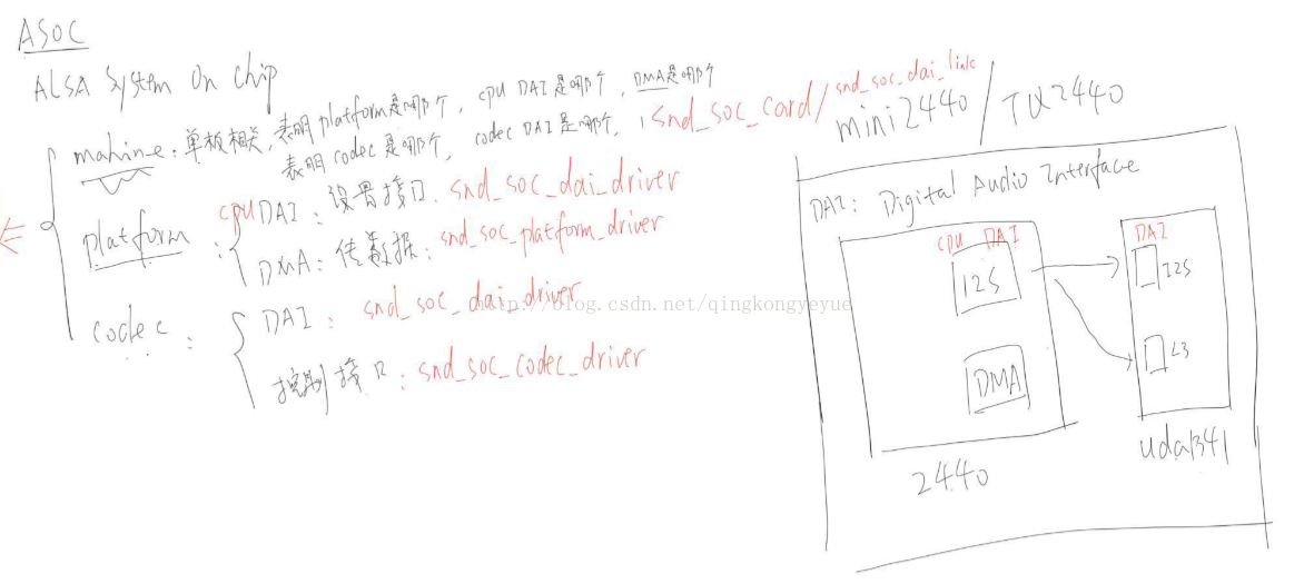

(1)图示((DAI(全称Digital Audio Interface)接口))

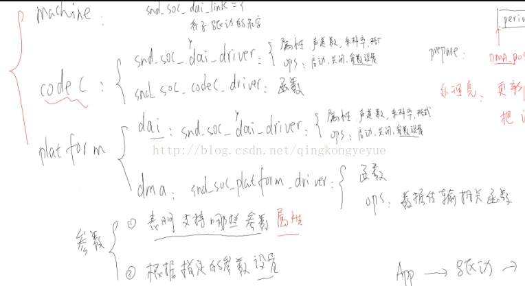

 在嵌入式系统里面,声卡驱动是ASOC,是在ALSA驱动上封装的一层,包括以下三大块
(2)程序框架
machine:s3c2440_uda1341.c
codec: UDA1341,WM8976
platform:IIS ,DMA

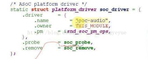

(2)名为soc-audio的平台设备,注册后会跟内核里面soc-core.c文件注册的同名driver匹配,最后调用probe,进行一系列的声卡注册。

两个核心结构体
/* 参考 soundsoccodecsuda134x.c
* 1. 构造一个snd_soc_dai_driver(结构体)
 * 2. 构造一个snd_soc_codec_driver(结构体)
 * 3. 注册它们
