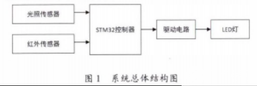

1. 系统的总体设计
教室智能照明控制系统一般包括室内环境信息采集模块、核心控制模块、驱动电路以及LED灯。系统总体机构图如图1所示。其中室内环境信息釆集模块负责把系统需要输入信息,也即教室内的光照强度以及教室内人员分布情况传输给以STM32芯片为核心的控制模块。控制模块再依据接收到的信息,将输入的信息转换成教室内各区域所需的亮度值,从而得到各个驱动单元所需的控制信号。驱动模块依据控制器发来的控制信号控制教室内各照明区域的LED灯的亮度,从而实现智能的、实时的调光。

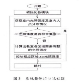

3. 软件设计
系统整体控制流程首先是各模块的初始化,其次获取室内光照强度和人员分布情况信息,然后依据《建筑照明设计标准》中对居住建筑的照明标准的要求,计算出教室各区域还需要调整的光照强度值,把需要调整的光照值转化为控制信号输出,从而依据控制信号对教室各区域LED的光照强度进行调整,延时一段时间后再次依据室内光照强度和人员分布情况
对各区域LED灯的光照强度进行调整。其详细流程图如图3室内人员分布情况对教室内光照强度进行实时,动态的调整,从而达到节能环保的目的。

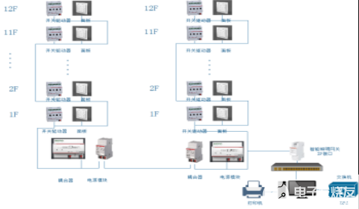

4.1安科瑞智能照明监控系统采用分层分布式结构,即站控层,通讯层与间隔层; 如图(1)所示:
poYBAGG4NgOAO_EpAADDOFzIu8Y416.png?imageView2/2/w/1000
图(1)网络拓扑
间隔设备层主要为:开关驱动器,这些装置分别对应相应的一次设备安装在电气柜内,这些装置均通过现场KNX总线组网通讯,实现数据现场采集。
网络通讯层主要为:智能照明网关,其主要功能为把分散在现场采集装置集中控制,同时远传至站控层,完成现场层和站控层之间的数据交互。
站控管理层:设有高性能工业计算机、显示器、UPS电源、打印机等设备。监控系统安装在计算机上,集中采集显示现场设备运行状况,以人机交互的形式显示给用户。 以上开关模块均采用KNX总线传输,一般都采用4根连线,接线简单方便,传输距离可达1.2km。

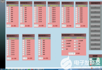

3. 实时监控
控制室,配置一台中控主机,所有照明控制设备,通过KNX网关,接入监控系统,操作管理人员,可以通过中控电脑,实时监视总线、区域、楼层、楼栋等照明状态,并可根据需求进行控制调整。系统绘图工具支持向量图和多层页面,图形页面缩放方便,切换简单,支持DXF、WMF、BMP、JPG、ICON等图形对象的嵌入、支持二维、三维图元的绘制,增加可视化的空间效果。
poYBAGG4NgOAIS8EAACcct8n8Uk467.png?imageView2/2/w/1000

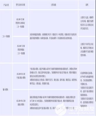

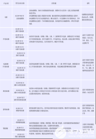

4.3设备选型
poYBAGG4NgSAfHeUAAFGrHGHTfs070.png?imageView2/2/w/1000
pYYBAGG4NgSABIptAADtWdVtjmg510.png?imageView2/2/w/1000
