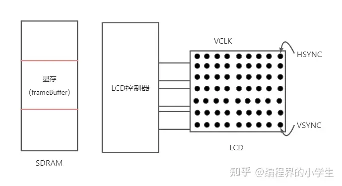

2.1 LCD原理解析
SDRAM:在SDRAM中申请了一块连续的内存作为LCD显示数据的存储,叫做显存(framebuffer)。
LCD控制器:LCD控制器通过硬件电路和LCD屏连接。
LCD屏:作为一个外设通过硬件电路和MCU(引脚配置为LCD引脚)连接。
图像在LCD屏上显示,可以看成是LCD控制器先从显存中取出一帧图像数据,然后输入到LCD屏上。480272的屏,所显示的一帧有480272个像素点、272行、480列。对于每一行的像素点,LCD控制器有一个VCLK信号控制,每来一个VCLK,显示的像素点就向右移动一个,当移动到这一行中的最后一个像素点时,LCD控制器有一个HSYNC信号,控制像素点跳到下一行的第一个像素显示。对于一帧图像(也叫一场),即当像素点移动到最后一行的最后一个位置显示完后,LCD控制器有一个VSYNC信号,控制像素点重新移动到第一行的第一个像素显示下一帧图像

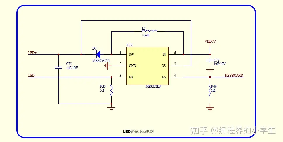

2.2.1 LCD背光电路

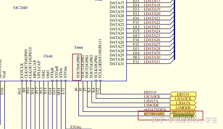

开启LCD显示,需要使能KEYBOARD(一般EN表示高电平有效,EN上面画一横表示低电平有效)开启背光。
背光开关通过主控,GPB0引脚设置

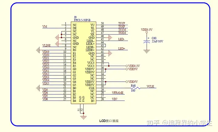

2.2.2 LCD屏
VLINE:HSYNC信号输出引脚(由LCD控制器操作)
VFRAME:VSYNC信号输出引脚(由LCD控制器操作)
VCLK:VCLK信号输出引脚(由LCD控制器操作)
VD3~VD7:RGB(565)中B数据输出引脚
VD10~VD15:RGB(565)中G数据输出引脚
VD19~VD23:RGB(565)中R数据输出引脚
TS*:供ts触摸屏连接

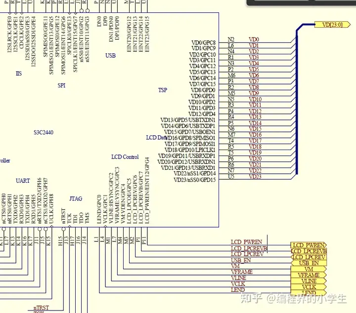

2.2.3 S3c2440主控
涉及 GPG、GPD、GPC引脚。
VM:LCD控制器使能引脚(由LCD控制器的寄存器配置),开启LCD显示需要配置相关寄存器的相应位使能。 LCD_PWREN:LCD电源使能引脚(由LCD控制器的寄存器配置),开启LCD显示需要配置相关寄存器的相应位使能。
