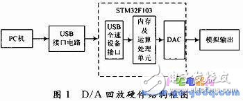

上位机应用程序读取心电数据库中一文件,利用设备驱动程序与D/A回放模块设备进行通信。通过USB总线不断向硬件设备发送数据,设备接收到的原始数据,利用DMA传输方式,连续、不丢失地传送到DAC模块中,在定时器的触发下,DAC模块完成数据的D/A转换,最后在终端设备即示波器上回放出模拟信号。
D/A回放硬件结构框图如图1所示。

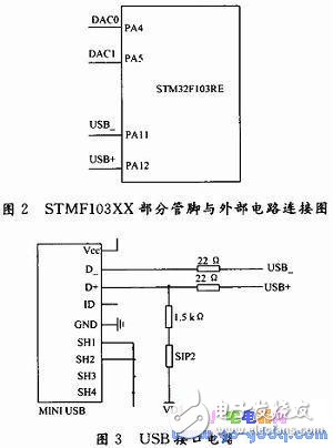

D/A转换模块(DAC)是12位数字输入,电压输出的D/A转换器。DAC可以配置成8位或12位模式,也可以与DMA控制器配合使用。DAC有2个输出通道,每个通道都有单独的转换器,可以工作在双DAC模式下,DAC集成了2个输出缓存,可以用来减少输出阻抗,无需外部运放,即可直接驱动外部负载。DAC转换可以选择外部事件触发(定时器计数器,外部中断线)和软件触发。
使能DAC通道后,STM32F103XX相应的GPIO管脚(PA4或PA5)会自动与DAC的模拟输出相联系。为避免寄生干扰和额外功耗,管脚PA4和PA5配置成模拟输入(AIN),如图2所示。

STM32芯片内部集成了USB外设,大大减轻了USB电路的设计负担,只需设计USB接口电路,就可以实现STM32芯片的电路板的USB通信设计。D/A回放系统选用的USB硬件接口电路如图3所示:USB上拉电压接在D+线上,所以本设计USB实现全速通信,PC机为USB接口供电。USB+连接在GPIO管脚PA11,USB-连接在GPIO管脚PA12,如图2所示:

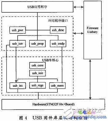

STM32F103xxUSB固件程序库是意法半导体公司专为STM32F103XX系列ARM微处理器提供的固件程序库,主要分为内核层和应用接口层,结构框图如图4所示。
BIH心电数据D/A回放设计
内核层:该层管理使用USB IP硬件与USB标准协议两者间的直接通信。USB库内核遵从USB 2.0标准并和标准的STM32F103XX固件库分离。
应用程序接口层:该层为用户提供了内核和最终应用程序之间的完整接口。应用接口层和最终应用与固件库通信来管理应用的硬件需求。
2.2 固件程序的设计
在本系统的开发中,没有对内核层进行深入研究和修改,仅对应用接口层进行完成设备功能需要的设计。应用层的开发主要包括:系统初始化,主要开启系统和所用外设的时钟;USB时钟配置,设置并使能USB时钟,为48 MHz;USB初始化主要是完成USB设备的枚举;定时器模块配置、DAC和DMA模块配置主要是完成所用外设的初始化;最后配置好标志位后等待上位机发送数据。所有代码都是用库函数来完成的,主程序流程图如图5所示。

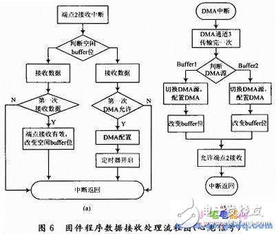

D/A回放系统模块设计中,共使用了3个端点,分别为端点0,2和3。端点0为USB设备默认的控制端点,采用了控制传输方式,主要完成设备的枚举。端点2、3均为批量传输端点,数据传输采用的是批量传输方式,分别接收上位机发送来的心电信号数据和呼吸信号数据。定时器是一节拍发生器,作为DAC的外部事件触发源。定时时钟的预装载值和时钟分频系数由原数字信号的抽样频率来决定。在D/A回放系统中,使用了两个通用定时器3,4,分别作为心电信号和呼吸信号数据DA数模转换的触发源。DAC的配置为12位数据右对齐输入,电压输出的双通道模式。其中,通道1完成心电信号数据的D/A,通道2完成呼吸信号数据的D/A,选择定时器作为外部事件触发源,在一个定时周期内完成一次数据的DA实现。DMA模块主要是完成数据的转移,USB模块接收端点中断接受的数据,利用DMA方式从端点缓存中送入DAC的DAC_DHRyyD寄存器中,经过相应的移位后,写入的数据被转存到DHR1和DHR2寄存器中,随后通过定时器的外部事件触发传输到DORx寄存器中,在经过时间tsetting后,输出即有效。在数据传输过程中,采用了双缓冲机制,在RAM中开辟了2个缓存buffer,USB模块接收数据放在一个buffer中,DMA传输即DAC阶段,处理的数据是另一个buffer中的数据,这样,使接收数据和处理数据并行进行,保证了转换后波形的连续不间断性。双缓冲的实现大致如下(以心电信号数据为例):初始化空闲buffer位为buffer1,DMA源初始化配置为buffer1。端点2接收一数据包放入buffer1中,判断是否为第一次接收数据,如果是第一次接收,改变空闲buffer位为buffer2,并允许下一数据包的接收;如果不是第一次,中断直接返回。继续接收第二个数据包,放入buffer2中,判断是否第一次DMA传输,如果是,改变空闲buffer位为buffer1,开启DMA传输,并使能定时器;如果不是,中断返回。当DMA传输完成进入中断时,首先判断空闲buffer位,再重新配置DMA,包括DMA源和传输数目的改变,最后改变空闲buffer位,并允许端点的继续接收。心电信号数据接收处理流程图如图6所示。对于呼吸信号数据,做同样的处理。

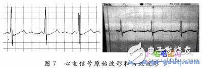

按照固件程序的设计写入USB设备,插入主机并加载相应的驱动程序,打开上位机程序,读取数据库中220.dat文件,传输到STM32完成D/A,原始心电信号波形与示波器回放波形的比较如图7所示。
BIH心电数据D/A回放设计
D/A模块较好的完成了回放功能。通过示波器实时分析,回放波形周期及幅度亦满足要求,即时序性满足要求。
