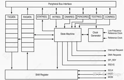

1.2 框图

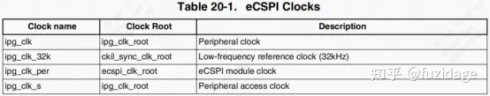

最右边是引脚,SCLK,MISO,MOSI等,上面是外围总线,通过APB总线进行寄存器读写,INTREG,CONREG等等。TXDATA和TXDATA寄存器存放了要发送的数据和接收的收据。 时钟源来自Reference Clock or Low Frequency Clock。可选时钟源如下:这里选用ecspi_clk_root。
① CSCDR2的ECSPI_CLK_SEL位设置为0,选择出PLL3_SW_CLK 进行8分频作为 ECSPI 根时钟源。PLL3_SW_CLK=480MHz,8分频就是60MHz。 ② CSCDR2 的 ECSPI_CLK_PODF位再次进行分频,ECSPI_CLK_PODF位设置成0,表示2^0分频,也就是1分频。 ③ 最后ECSPI_CLK_ROOT就为60MHz

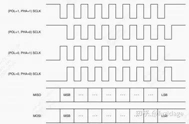

1.3 时序
CPOL时钟极性 和CPHA时钟相位组合成了4种模式:
CPOL:表示SPI CLK的初始电平(空闲状态时电平),0为低电平,1为高电平
CPHA:表示相位,即第一个还是第二个时钟沿采样数据,0为第一个时钟沿,1为第二个时钟沿

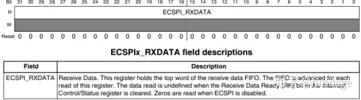

RXDATA寄存器:接收数据寄存器,RR位的状态决定接受数据是否就绪

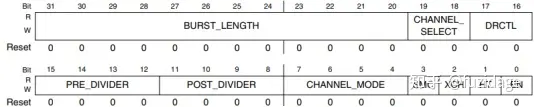

CONREG寄存器:控制寄存器
EN:使能位,1为使能 SMC:为1表示当数据写入TXFIFO时,立即启动SPI突发;这里使用该模式 CHANNEL_MODE:硬件片选模式选择,bit[7:4]分别表示通道3到通道0,这里采用通道0设定为Master mode.因此bit[7:4]配置成1 POST_DIVIDER:后分频,0到15表示2^n次方分频,比如0就是1分频,15就是2^15分频 PRE_DIVIDER:前分频,0到15表示1到16分频 前面spi clk的时钟源为ECSPI_CLK_ROOT 60MHz,这里我们用6MHz,因此可以设置POST_DIVIDER=0,PRE_DIVIDER=9,表示10分频。 CHANNEL_SELECT:通道选择,也就是硬件片选SS选择,这里选择SS0,通道0 BURST_LENGTH:突发访问长度,这里我们用一次突发8bit, 配置成0x7

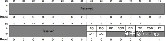

STATREG寄存器:状态寄存器
TE:TXFIFO empty, 为1表示TXFIFO为空,0表示TXFIFO还没空,因此往TXDATA发送数据时,需要先等待TXFIFO为空。 RR: RXFIFO Ready,1表示有数据,0表示数据还没ready.读取RXDATA需要等RXFIFO先ready。

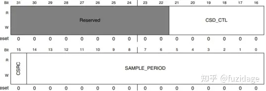

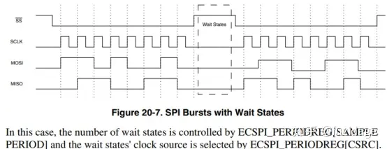

PERIODREG寄存器:采样周期寄存器
SAMPLE_ PERIOD:突发访问时的等待周期,表示等待多少个时钟周期后进行一下次突发访问。我们设置为0x2000。
CSRC: 等待周期的单位,0表示以SPI clk为单位, 1表示以low-frequency reference clk 32.768KHz为单位。 CSD_CTL:硬件片选延时,表示片选后多少个时钟周期才可以进行数据传输。(这里不用,我们用软件片选)

    /* 配置CONREG寄存器
     * bit0 :       1   使能ECSPI
     * bit3 :       1   当向TXFIFO写入数据以后立即开启SPI突发。
     * bit[7:4] :   0001 SPI通道0主模式,根据实际情况选择,
     *                  开发板上的ICM-20608接在SS0上,所以设置通道0为主模式
     * bit[19:18]:  00  选中通道0(其实不需要,因为片选信号我们我们自己控制)
     * bit[31:20]:  0x7 突发长度为8个bit。
    base->CONREG = 0; /* 先清除控制寄存器 */
    base->CONREG |= (1 << 0) | (1 << 3) | (1 << 4) | (7 << 20); /* 配置CONREG寄存器 */

     * bit[14:0] :  0X2000  采样等待周期,比如当SPI时钟为10MHz的时候
     *              0X2000就等于1/10000 * 0X2000 = 0.8192ms,也就是连续
     *              读取数据的时候每次之间间隔0.8ms
     * bit15     :  0  采样时钟源为SPI CLK
     * bit[21:16]:  0  片选延时,可设置为0~63
    base->PERIODREG = 0X2000;       /* 设置采样周期寄存器 */

    while((base->STATREG & (1 << 0)) == 0){} /* 等待发送FIFO为空 */
        base->TXDATA = spitxdata;
    while((base->STATREG & (1 << 3)) == 0){} /* 等待接收FIFO有数据 */
        spirxdata = base->RXDATA;
