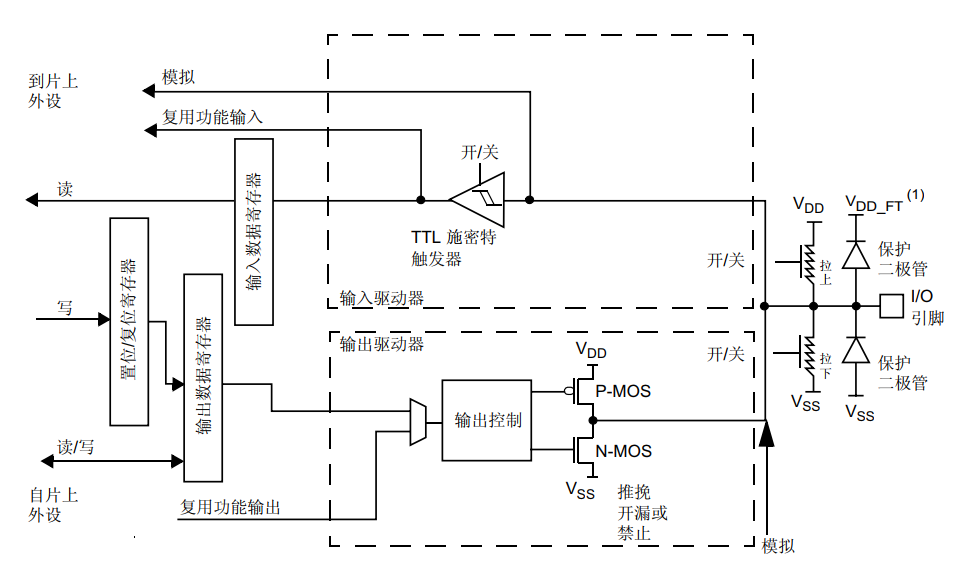

我们拿STM32芯片举例,下图是GPIO控制器的简单框图:
33cfc212-14aa-11ef-bebc-92fbcf53809c.png?imageView2/2/w/1000
通过框图可以分为输入和输出两个部分

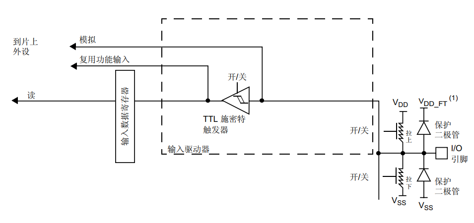

33ec784e-14aa-11ef-bebc-92fbcf53809c.png?imageView2/2/w/1000
3402039e-14aa-11ef-bebc-92fbcf53809c.png?imageView2/2/w/1000
通用输入模式:直接读(检测)IO口的电平状态;
复用输入模式:从IO进来的数据信号要经过片上外设(串口控制器),再到核心;
模拟输入模式:外界的模拟量(电压)通过IO口进入到ADC控制器,ADC控制器转换成数字量。

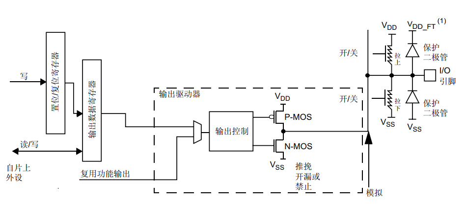

340e82f4-14aa-11ef-bebc-92fbcf53809c.png?imageView2/2/w/1000
34124e20-14aa-11ef-bebc-92fbcf53809c.png?imageView2/2/w/1000
通用输出模式:核心直接控制IO输出高低电平
复用输出模式:核心将数据信号发送到片上外设,片上外设再通过IO口传送出去;
模拟输出模式:核心将数字信号发送到DAC上,DAC将数字信号转换成电压值,通过IO出去。

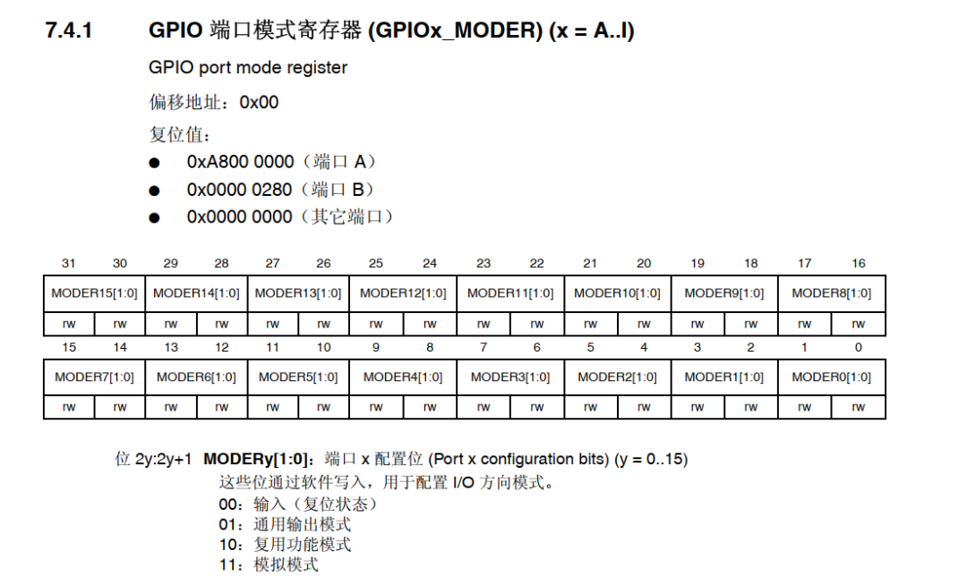

在单片机开发过程中,需要根据实际场景去选择对应的模式,拿STM32举例,模式的选择可以通过配置GPIO端口模式寄存器来进行选择,如下图:
3428c74a-14aa-11ef-bebc-92fbcf53809c.png?imageView2/2/w/1000
看图可知这个寄存器一共有32个位,每2位控制一个GPIO口,根据寄存器每个位的描述可以知道,对应位写入0和1就可以将对应的IO口配置成相应的模式。 
