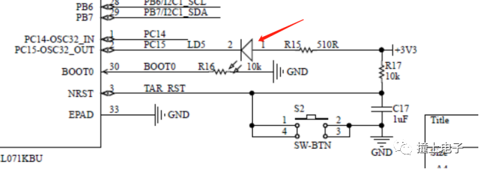

先看蓝桥杯物联网的原理图:从图中可以看出PC15引脚连接到LD5的负极的一段,正级连接了一个510欧姆的电阻用来限流,保护电路,整个是一个简单的串联电路,并用3.3V的直流电供电。当PC15引脚输出低电平,LD5点亮;反之,LD5熄灭。

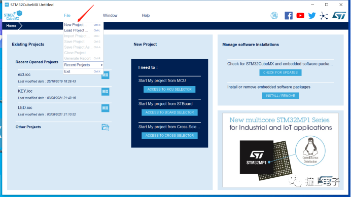

1,打开stm32cubeMX,选择“File-New Project ...”。
f3033774-f92b-11eb-8ea5-000c2944909e.png?imageView2/2/w/1000

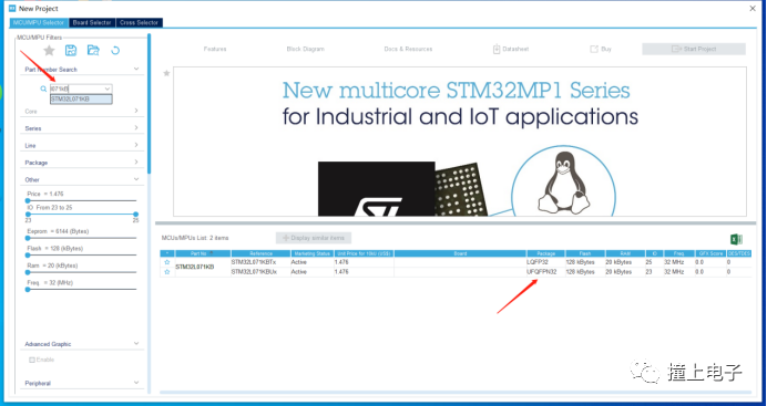

2,如图,在方框中搜索“L071KB”(可大写,可小写)。然后选择UFQFPN32的封装的芯片。
f36a8bf4-f92b-11eb-b723-000c2944909e.png?imageView2/2/w/1000

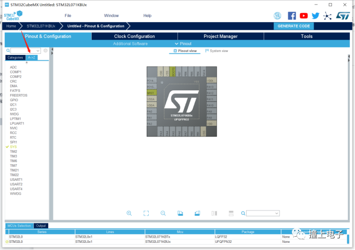

3,选中“A-Z”,查看蓝桥杯物联网芯片stm32L071KB的所有功能。
f3834574-f92b-11eb-a83b-000c2944909e.png?imageView2/2/w/1000

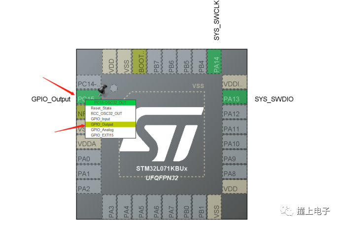

5,选中“PC15-GPIO_Output”,这样就可以让芯片的PC15作为输出引脚了。
f4132b48-f92b-11eb-8ac4-000c2944909e.png?imageView2/2/w/1000

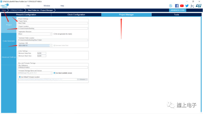

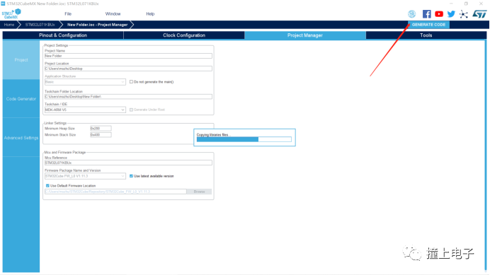

6,选中“Project Manager-Project”。在Project Name中填写项目的名字(尽可能不要用中文),在Project Location中选择项目保存的路径,在Toolchain/IDE中选择编译器,蓝桥杯物联网比赛用的是MDK5,所以我们选择MDK-ARM V5。
f41f1ade-f92b-11eb-ac12-000c2944909e.png?imageView2/2/w/1000
7,点击GENERATE CODE生成代码。
f4264786-f92b-11eb-8dc0-000c2944909e.png?imageView2/2/w/1000

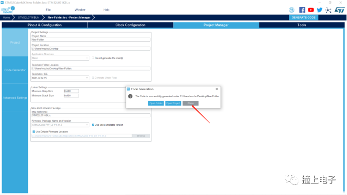

8,点击”CLOSE”,关闭stm32cubeMX,代码生成成功。
f4307fd2-f92b-11eb-93de-000c2944909e.png?imageView2/2/w/1000

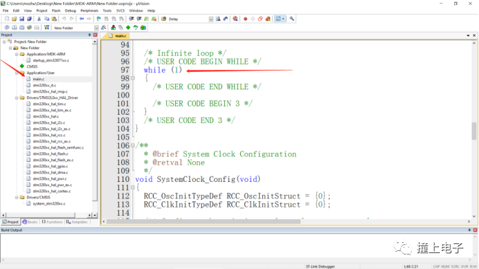

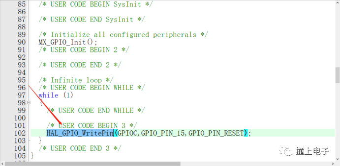

2,找到main.c文件,在main函数里面找到以下语句:
f460b290-f92b-11eb-8310-000c2944909e.png?imageView2/2/w/1000
3,在while的循环中添加以下语句:
f4a92a82-f92b-11eb-82f4-000c2944909e.png?imageView2/2/w/1000

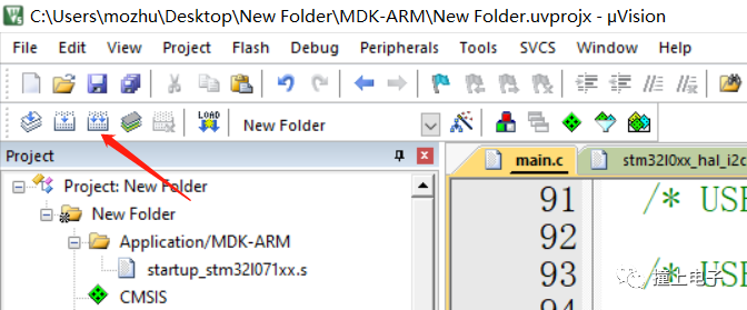

4,点击”“Rebuild”,开始编译程序。
f4eabfe2-f92b-11eb-8615-000c2944909e.png?imageView2/2/w/1000
5,编译结果如下:
f4f2c476-f92b-11eb-893c-000c2944909e.png?imageView2/2/w/1000

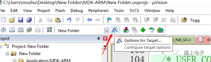

6,点击”Options for Target...“。
f53a450c-f92b-11eb-aee6-000c2944909e.png?imageView2/2/w/1000

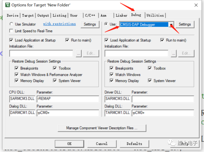

7,点击”Debuy“,然后选择下载器”CMSIS-DAP Debugger“,并点击”OK“。
f5430866-f92b-11eb-8c80-000c2944909e.png?imageView2/2/w/1000

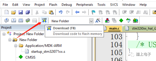

8,点击”Download“,开始下载程序。
f555cefa-f92b-11eb-8cb0-000c2944909e.png?imageView2/2/w/1000
9,程序下载成功。
f55ecf9a-f92b-11eb-a866-000c2944909e.png?imageView2/2/w/1000
