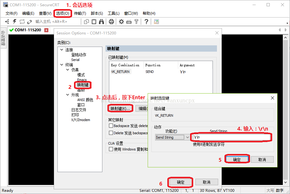

在xc_shell使用“/r/n”作为命令的结束符, 而SecureCRT按下Enter不是输入“/r/n”故而需要按下图设置:此外在《终端》/仿真/高级中选取【本地回显】

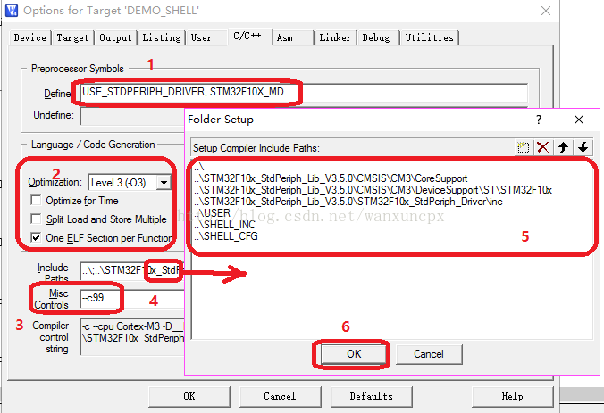

4.2 工程设置要点
1) 设置使用微库:
8e539d18-263e-11ee-962d-dac502259ad0.png?imageView2/2/w/1000
2)配置包含和路径,注意使用了“--c99”标准,如图
8e7b1da2-263e-11ee-962d-dac502259ad0.png?imageView2/2/w/1000
3) 编译工程,无错误警告后烧写程序到开发板运行。

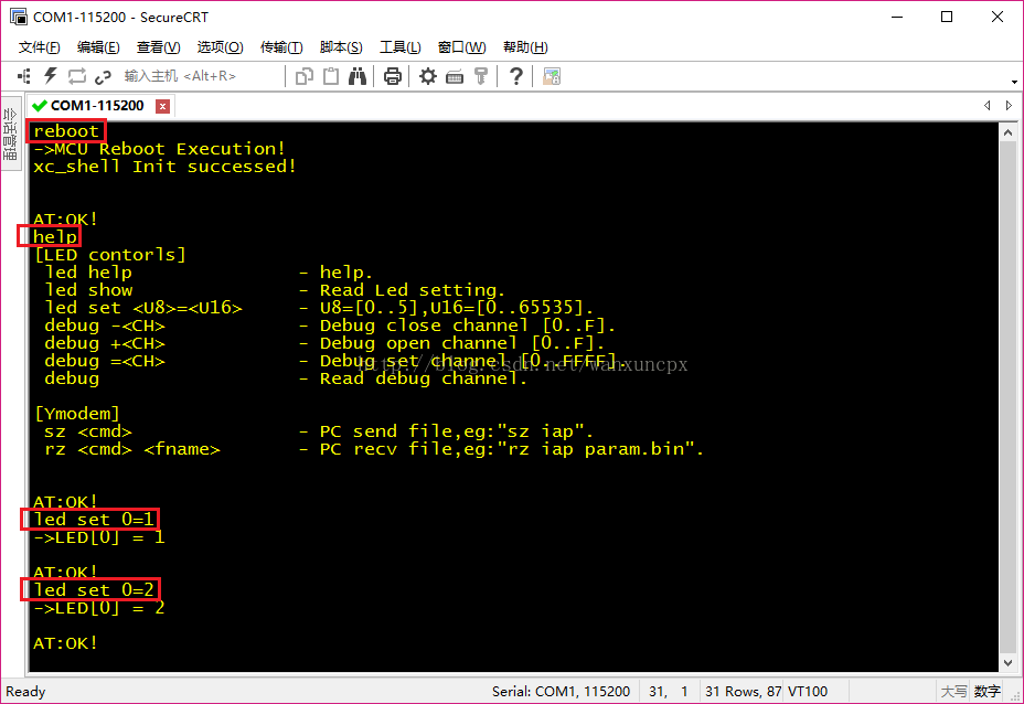

4.3 最终效果
按图输入一下指令,SHELL平台会回复相关信息。其中输入“led set 0=1”会将信号1分配到物理LED0上;输入“led set 0=2”会将信号2分配到物理LED0上。这样用户编写程序代码时相当于拥有了超级多的LED信号可用,调试时序非常有用。8e8f1172-263e-11ee-962d-dac502259ad0.png?imageView2/2/w/1000
