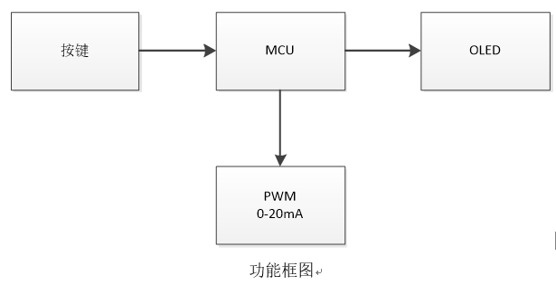

单片机控制4路PWM,输出的PWM信号控制输出电压在0-3.0V之间,经过电流电压转电流电路变成电流信号,输出电流在0-20mA之间。按键调节输出电流,oled实时显示4路电流值。
2.2. 设计思路
芯片选择STM32F030C8T6,带4路PWM输出,性价比高,同时支持rt-thread操作系统,这里我们选用2.1的版本。OLED选用中景园电子0-96寸OLED。

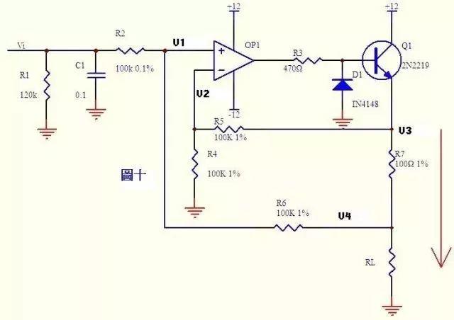

图1是一个电压转电流的典型电路。单片机输出PWM,控制Vi电压电平在0-3V之间,RL流过的电流为0-20ma。
图1 电压转电流电路

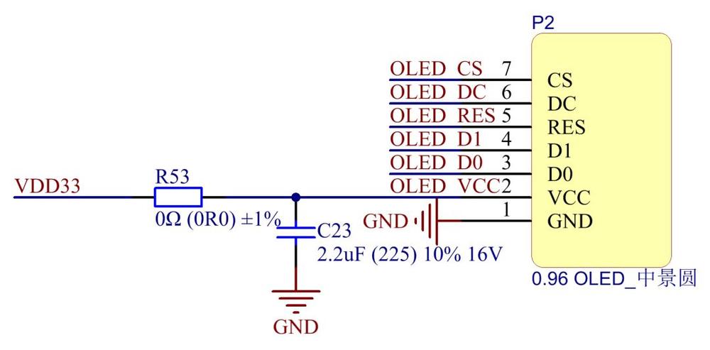

图2 OLED显示电路

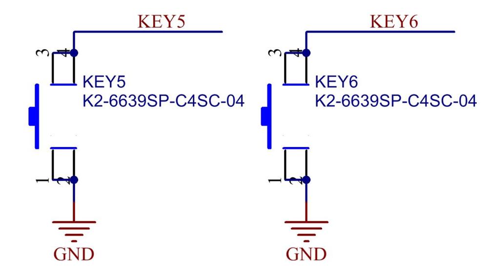

由于MCU内部可配置上拉电阻,所以可以直接将按键接到MCU上。
图3 按键电路
