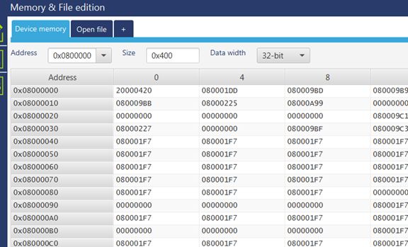

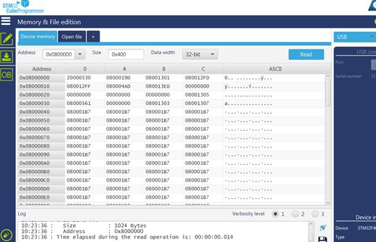

1、可对片内flash进行擦除或编程以及查看flash内容;

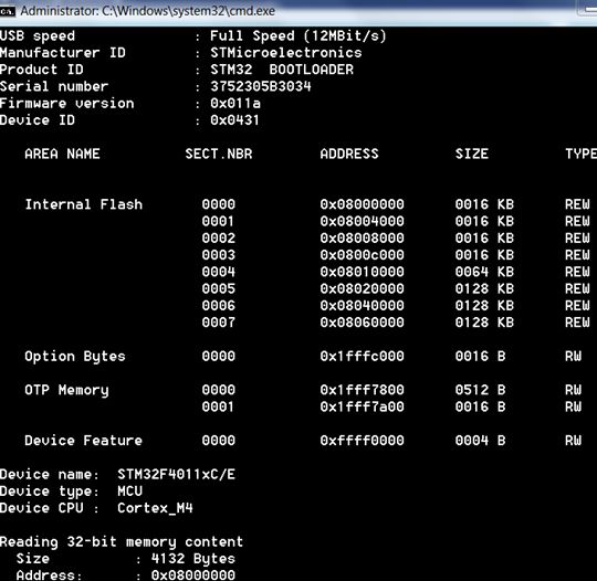

---UART或USBDFU bootloader 接口

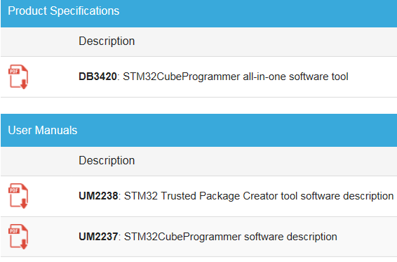

二、与STM32CubeProgrammer有关的几个用户手册
与STM32CubeProgrammer操作有关的用户手册目前有DB340,UM2237,UM2238.可以去www.st.com自行搜索下载。

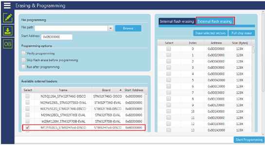

三、操作界面展示

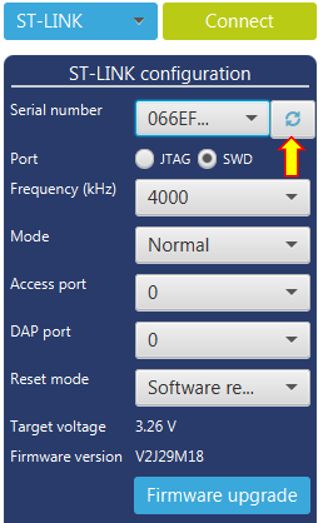

2、使用STM32CubeProgrammer通过STLINK连接目标板时,有时会出现连接不上的情况。除了硬件连线因素外,注意选择正确的调试接口【JTAG或SWD】。

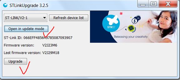

还有就是如果STLINK内部的固件驱动版本偏低的话,也会连接不上。目前需要手动升级,可以借助STM32CubeProgrammer工具进行在线升级,升级时可能需要重新插拔一两次。
此时你点击上图中右下角的Firmware upgade后出现下面的界面:
然后点击Open in update mode,直到出现firmware version的版本后,Upgrade按钮变成有效时就可以进行STLINK的固件在线升级了,升级完成后即可再次连接。再次连接时建议先点击SLTINK序列号后面的那个环形循环箭头,如果能显示序列号,此时就可以Connect了。

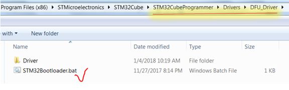

3、如果使用USBDFU模式进行程序烧录的话,特别提醒记得先卸载之前的STM32 DFU驱动,否则会出现连接不上的情况。卸载之前的DFU驱动之后再运行安装目录下的STM32Bootloader.bat文件。
