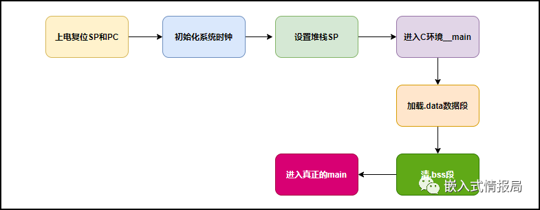

stm32启动流程
很多刚玩MCU的朋友,都会以main函数作为程序的开始运行处,不过几乎所有的C程序在执行前都会使用汇编指令,通过汇编指令构建C语言运行环境,并运行C程序,所以在C程序执行前做了非常多的工作,其中非常重要的就是堆栈指针的设置,这也是从汇编到C运行环境一定要做的一件事了。
那么stm32的启动大致流程是怎样的?这里小哥就简述一下:
当然还有一些小细节,这里就不展开了,stm32的Flash可以直接运行程序,采用分散加载,只需要把相应的数据区域加载到运行地址处便可以正常的访问,这个与前面的所说是类似的。

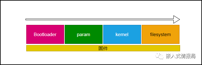

uboot部署Linux
在进行Linux系统开发过程中,一切从Bootloader开始,而bootloader本质上就是一个单任务的裸机程序,和单片机程序是一样的,而在众多bootloader中最为常用和广泛的就是uboot了,他就是为了部署Linux环境而生的,下载、烧录、运行Linux映像、文件系统等等。
uboot都可以搞定,所以它对地址是非常敏感的,程序、参数等等应该存储在什么地址,在什么地方运行都是需要确定好的,而这些地址在编译链接的过程中,链接脚本已经确定好了这一切,uboot的工作就是把这些固件放在编译链接所规定的运行地址处进行运行即可。

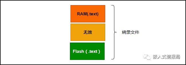

往往RAM分配的地址比较高,而整个程序往往都是0地址开始执行了的,如果让存储地址与运行地址相同来进行编译,会导致最终烧录文件非常之大,并且中间有一大片地址区域是无效的。
那么有什么办法来解决这个无效区域以缩小我们的固件大小呢?先了解下位置无关指令。

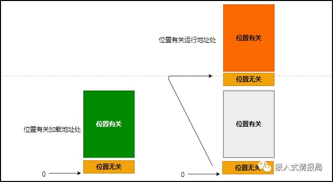

加载与运行地址不同
当存储地址与链接地址不同时,多数情况下由于采用位置有关指令会出问题,最常见的就是PC指针取的绝对地址,而此时该绝对地址处无存储,导致程序飞掉。
既然有了位置无关的程序,那么我们就可以把其当作一个搬运工放在位置有关部分的后面,一旦需要运行位置有关码,那么就会通过位置无关码把有关部分拷贝到运行地址处,然后跳转执行即可,这样整个的程序就可以做得非常的连续且中间几乎没有无效区域,该搬运的过程就是常说的 重定位 。

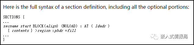

上图是GUN linker中截取的段描述格式
具体详细解读大家可以参考上面的链接,下面看看几个常用的。
可执行文件由各个段组成,:
1、secname段名,一般使用数据段.data段,代码段.text段等等。
2、AT(ldadr)表示该段存储地址,也就是加载地址。
3、contents表示目标文件(比如.o目标文件)中的哪些段放在本段,也可以是整个目标文件全部放在这个段内。
4、start表示本段链接(或者称为运行)的地址,如果没有使用AT(ldadr),本段存储的地址也是start,也就是说存储地址与运行地址相等。
通过上面的段描述格式就可以在链接过程中确定好程序的运行地址和载入地址,以方便后续的重定位地址的使用。

1//....格式
2SECTIONS {
3...
4secname start BLOCK(align) (NOLOAD) : AT ( ldadr )
5 { contents } >region :phdr =fill
6...
7}
8//.....示例
9SECTIONS {
10...
11.text 0x30000 : AT ( 0x0000 )
12 { *(.text) }
14.data 0x3FFFF : AT ( 0xFFFF )
15 { *(.data) }
16...
17}
这样固件的代码段的存储地址为0,数据段存储地址为0xFFFF,而运行地址分别为0x30000和0x3FFFF,最终重定位部分就根据这链接脚本中的符号获得相应地址,然后把相应的部分'搬运'到运行地址处运行处,比如如果载入地址在NandFlash上,那么重定位的过程中就需要初始化NandFlash控制器,然后读取NandFlash上的数据并'搬运'到运行地址处。
