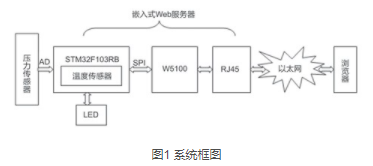

嵌入式Web服务器必须具备的基本功能包括:可控制与其连接的设备并获取设备的状态和数据;现场信息可以网页形式发布;可及时响应远程用户的控制命令。此外,嵌入式设备应具有功能简单、功耗低和便携等特点。为此,设计的系统如图1所示。
o4YBAGB9RduAHDF_AABRqsZdEhw057.png?imageView2/2/w/1000
本系统采用了ST公司的Cortex-M3内核的STM32微处理器STM32F103RB。该芯片属于STM32系列的增强型,提供多达 128KB的片内Flah、20KB的RAM和丰富的外设接口。Cortex-M3内核在设计上专门考虑了满足集功耗低、实时性强的工业级嵌入式产品领域的特点。在性能相同的条件下,STM32产品功耗比同级别产品要低75%,工作环境温度达105℃。因为集成度很高,除一个电源外,LQFP100封装芯片的最小系统只需要外接7个电容即可。
TCP/IP协议栈由W5100来支持,它集TCP/IP协议栈、以太网MAC和PHY为一体,其内部16KB的发送/接收缓冲区可快速进行数据交换,最大通信速率达到25Mbps;内嵌10BaseT/100BaseTX以太网物理层,支持自动应答;提供多种总线接口方式,可以很方便地与各种 MCU连接,简化了硬件电路设计,使嵌入式系统在没有操作系统的支持下,真正实现单芯片接入因特网的理想。
为减少PCB板面积和布线复杂性,考虑到系统的数据传输率要求不高,选择SPI接口作为STM32F103RB和W5100的连接方式。STM32F103RB、W5100和RJ45接口构成一个典型的嵌入式Web服务器。
作为一个应用实例,本设计利用STM32F103RB的片上ADC和GPIO,将服务器与LED和压力传感器相连,一旦服务器接收到来自浏览器端的连接请求,服务器将及时响应,将当前的压力参数、LED状态和温度等信息嵌入到Web页面并发布到网上,这样现场的各种信息就呈现在浏览器。此外,用户通过网页上的控制按钮可以远程控制LED状态,操作结果能及时反馈在网页上。

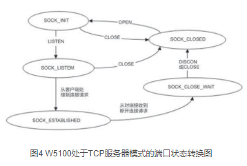

当程序开始启动时,程序首先初始化STM32和W5100,配置STM32工作在SPI主模式,而W5100工作在从模式,启动STM32的A/D和片上的温度传感器,配置W5100工作于TCP服务器模式,在TCP服务器模式下,端口的状态转换如图4所示。在使用内部温度传感器时要注意:温度传感器在从调电模式唤醒后到它能以正常水平输出采样电压前有一段建立时间;ADC唤醒后同样需要一段建立时间,为使延迟最小,ADON位(用于启动A/D转换)和TSVREFE位(用于将温度传感器从调电模式中唤醒)应该同时置位。另外,对温度传感器的采样时间要大于2.2μs。

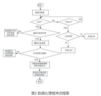

程序检测到SockRecvFlag发生改变,立即进入处理接收数据函数。处理接收数据函数是整个程序的核心,它主要负责收发数据、解析HTTP协议和响应用户的不同请求。图5为该过程的程序流程图。

HTTP消息包括一个起始行、零个或多个消息头域、一个标示头域结束的实体行和一个可能存在的消息体。本程序主要解析消息的起始行,而忽略其它内容,这种处理思路也符合嵌入式系统硬件对软件实现的复杂度要求。请求方法决定了对请求URI所指定的资源进行操作的方式,GET方法读取URL指定的资源,一般用来向服务器传输少量且透明的数据,数据总量被限制在255个字符以内,而POST方法可传输大量数据,与HTML的表单特性相配合以实现远程动态交互控制。
当连接开始时,客户端发送GET方法请求给服务器,以访问服务器网页,为限定特定用户访问,增加数据安全性,在网页中加入基本认证机制。当客户端请求受基本认证机制保护的网页时,服务器即要求用户认证,服务器端对用户的登陆信息按Base64码解码,只有认证成功,浏览器才能获得正确的网页数据。正确的控制网页如图6所示,若用户信息有误,服务器返回以状态码401为起始行的响应消息。
