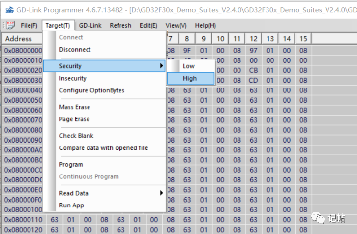

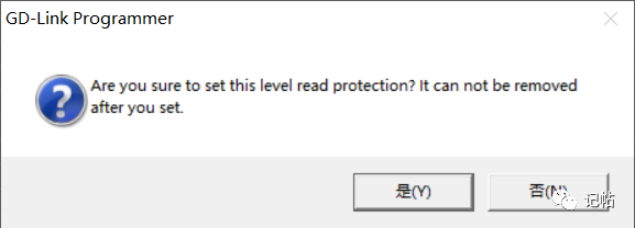

打开GD-Link Programmer,点击Target->Security可以进入读保护模式。
这时候会提示是否进入读保护。

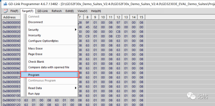

进入读保护模式后,点击Target->Program进行下载。

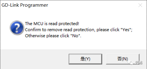

这时候会提示是否解开读保护。

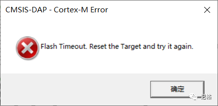

若在读保护状态下,keil是无法下入代码或者进入调试,需要解除保护。

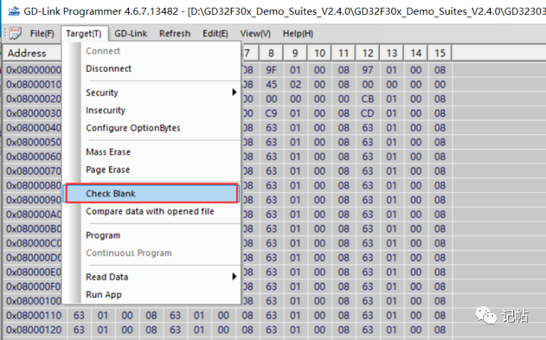

GD-Link 解锁
打开GD-Link Programmer,点击Target->Check Blank进行空白检查,就可以进行解锁,也可以点击Target->Program进行直接下载进行解锁。
解锁完毕点击Target->Program就可以重新进行下载。

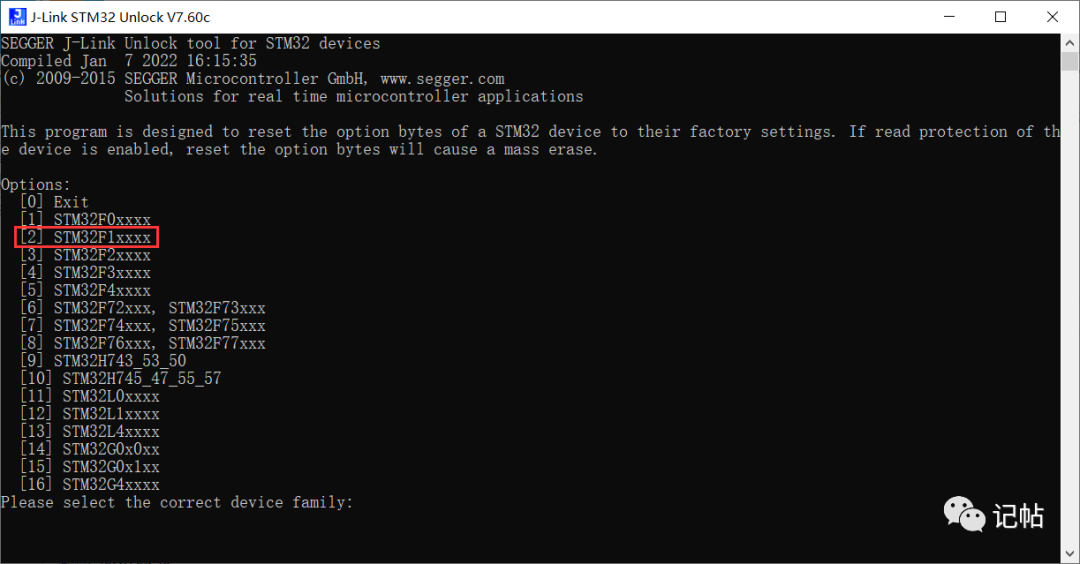

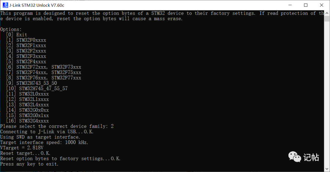

J-Link STM32 Unlock解锁
由于使用的是GD32F303是STM32F103的加强版,可以使用J-Link STM32 Unlock 进行解锁。
打开J-Link STM32 Unlock,输入2进行解锁即可。
解锁完毕会打印基本信息。
